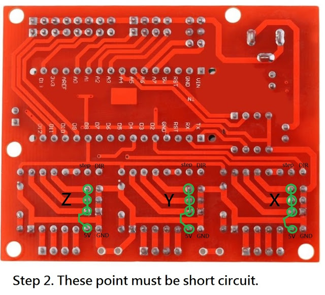

Я пишу этот комментарий для того что бы самому не забыть... но может кому тоже будет полезно ))
Включения в GRBL COREXY.
В файле config.h нужно раскомментировать строку:
Код: Выделить всё
// #define COREXY // Default disabled. Uncomment to enable.
и
Код: Выделить всё
// #define HOMING_CYCLE_0 (1<<X_AXIS)  // COREXY COMPATIBLE: First home X
// #define HOMING_CYCLE_1 (1<<Y_AXIS)  // COREXY COMPATIBLE: Then home Y
ну или как вам нужно.
Если у вас UNO с CNC Shield V3 то можно заливать прошивку.
Если у вас плата NANO с CNC Shield V4 то необходимо перепрошить bootloader от UNO.
NANO будет определятся как UNO и появится дополнительные 1,5кб памяти.
В файле cpu_map_atmega328p.h меняем пины местами:
Код: Выделить всё
#define X_STEP_BIT      5  // Uno Digital Pin 2
#define Y_STEP_BIT      6  // Uno Digital Pin 3
#define Z_STEP_BIT      7  // Uno Digital Pin 4
#define X_DIRECTION_BIT   2  // Uno Digital Pin 5
#define Y_DIRECTION_BIT   3  // Uno Digital Pin 6
#define Z_DIRECTION_BIT   4  // Uno Digital Pin 7
Можно заливать прошивку.
на CNC Shield V4 перемычкой из припоя соединил 5V с пинами ms1, ms2, ms3. так:
И ставим перемычку Mot-VOT-Sel для подачи 12V на драйвера.
diegos
Зарегистрирован: 14 мар 2018, 19:32
Re: Лазерный гравер
Непрочитанное сообщение diegos » 14 мар 2018, 19:38
Avtonomys писал(а): ↑
08 фев 2018, 11:27
Уважаемый, а зачем вы даете людям совет закорачивать 5вольт на землю??? Ведь на MS1-MS3 ставятся перемычки для включения микрошага, а следовательно они замыкаются ими на gnd. Так и что же будет если по вашему совету кинуть перемычку из припоя?? Правильно, сгорит ваш cnc shield
diegos
Re: Лазерный гравер
Непрочитанное сообщение diegos » 15 мар 2018, 10:50
Если будете кидать перемычку, не забудьте удалить джамперы с ms1 ms2 ms3
Re: Лазерный гравер
Непрочитанное сообщение Avtonomys » 03 май 2018, 18:42
diegos писал(а): ↑
15 мар 2018, 10:50
ну так это очевидно... там же на фото подписаны контакты и видно, что если перемычки замкнуты будет КЗ. Какой смысл их туда вообще вставлять если они не работают?
