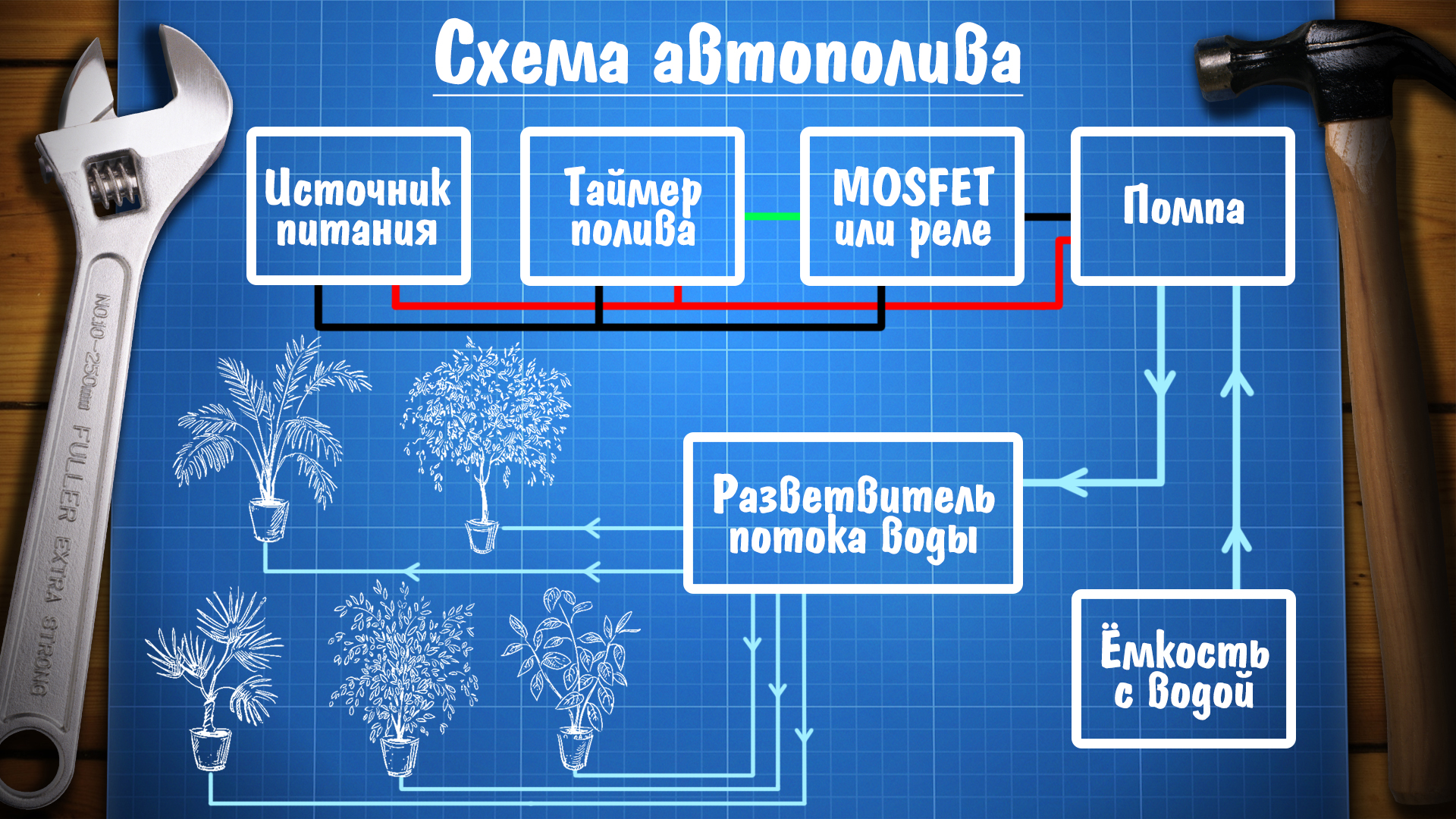

ЭТО ВЕЩЬ!!!!! для ленивых или при длительных отъездах на отдых всем семейством.

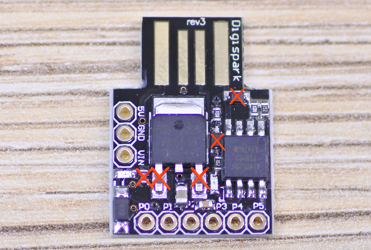

Автополив цветов на Ардуино Digispark c крайне низким потреблением энергии.
Батареек хватит на большее количество времени, чем запаса воды. По расчётам автора четырёх аккумуляторов хватит на год.

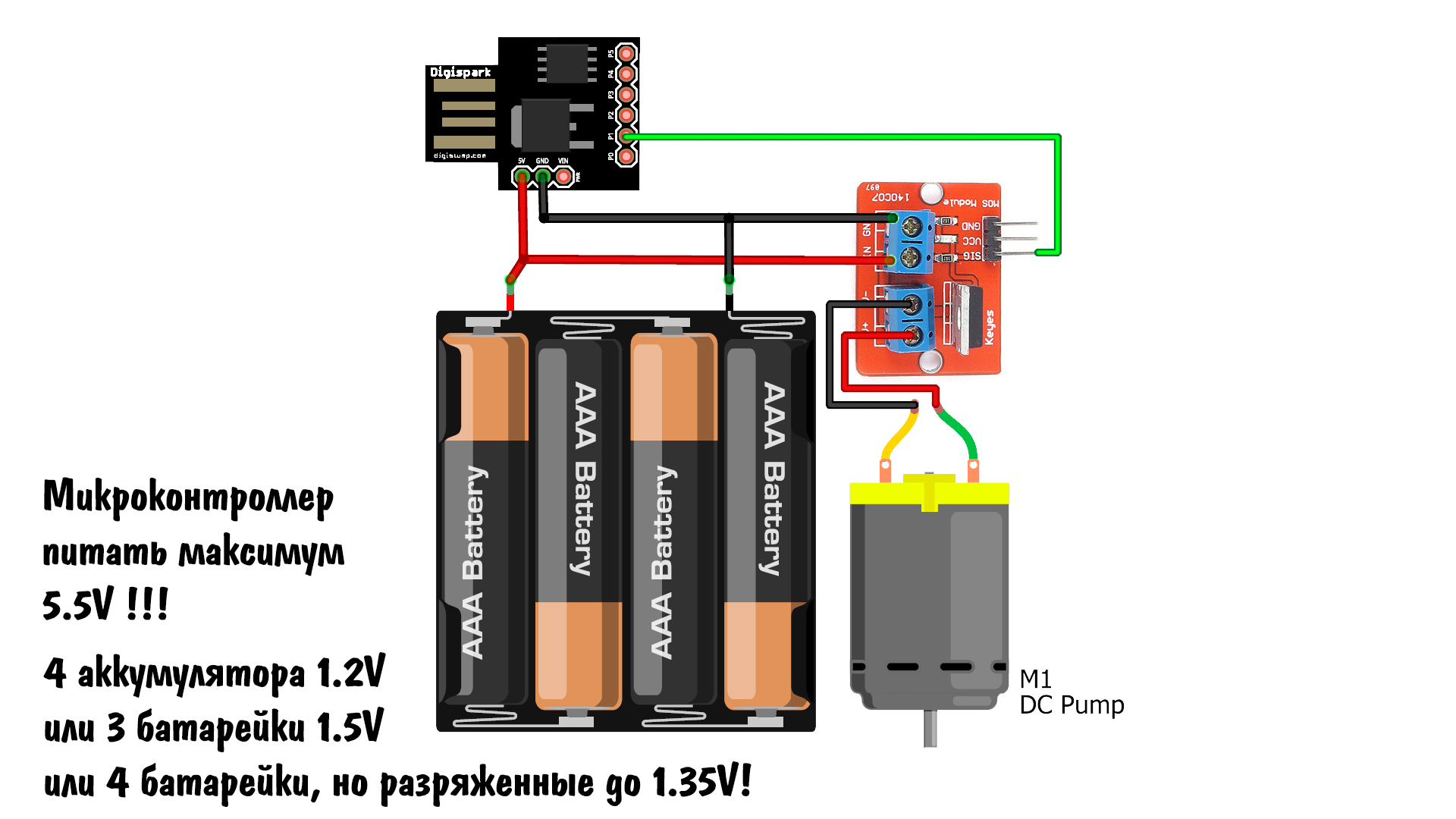

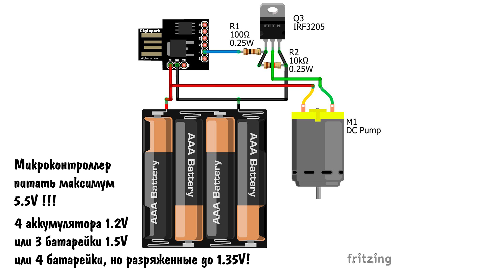

Суть проекта - Digispark - процессор под Ардуино - ATtiny85 управляет ключом на мосфете - тот включает водяной насос для полива. Программируется время между поливами и время работы насоса. Просто раз в сутки (или раз в двое суток, или хоть через несколько секунд) включается насос на 20 секунд(ну или сколько выставите), потом выключается. Ни каких датчиков и других кнопок нет.
По проекту AlexGyver:
Ссылка авторское видео:
https://www.youtube.com/watch?v=x6ProAzvT1g
В авторском проекте есть ссылки на продавцов оборудования, драйвера для Ардуино для Digispark, скетч(программа для ардуино).
https://alexgyver.ru/pump-sleep/
https://github.com/AlexGyver/Auto_Pump_Sleep

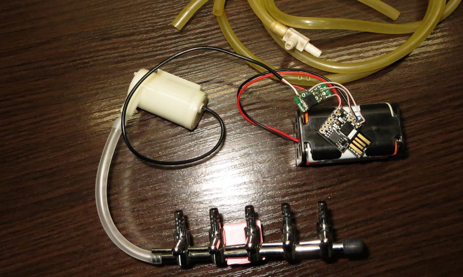

Моя поделка (фото - стадия отладки):
Авторские схемы по проекту:
По Digispark

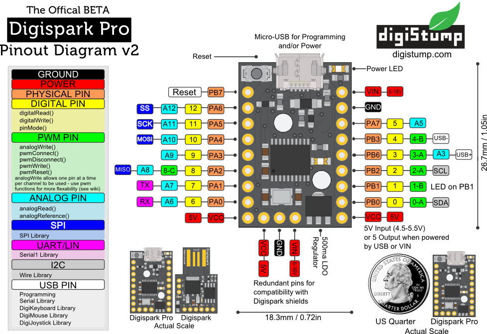

И она тянет экран на I2C и пашет при питании от 2,7 вольта до 5,5 вольта.

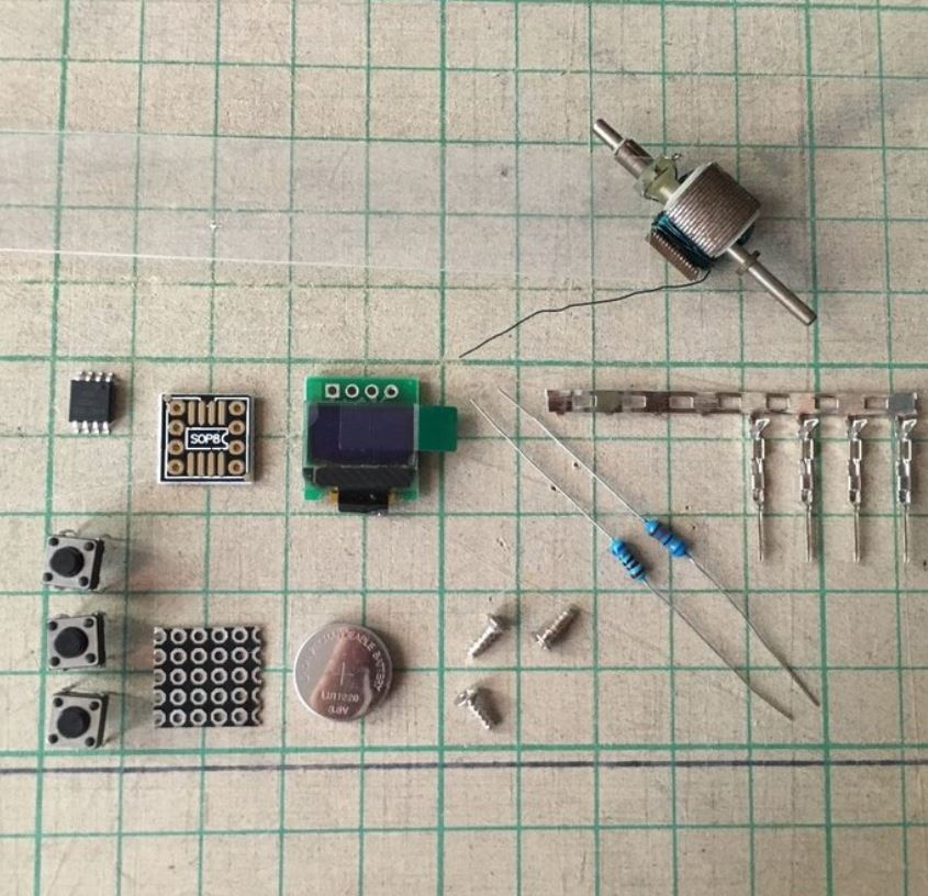

Вот азиаты извращаются:
Кольцо - часы с измерением температуры:
https://www.instructables.com/id/ATtiny85-Ring-Watch/
Вот "железо" для проекта
Можно самому умные смарт-часы сварганить.
