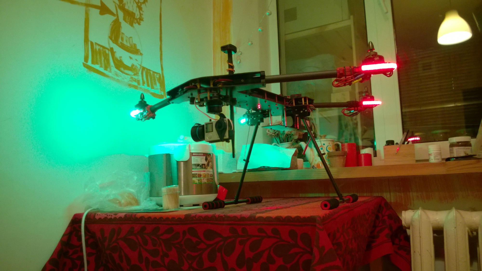

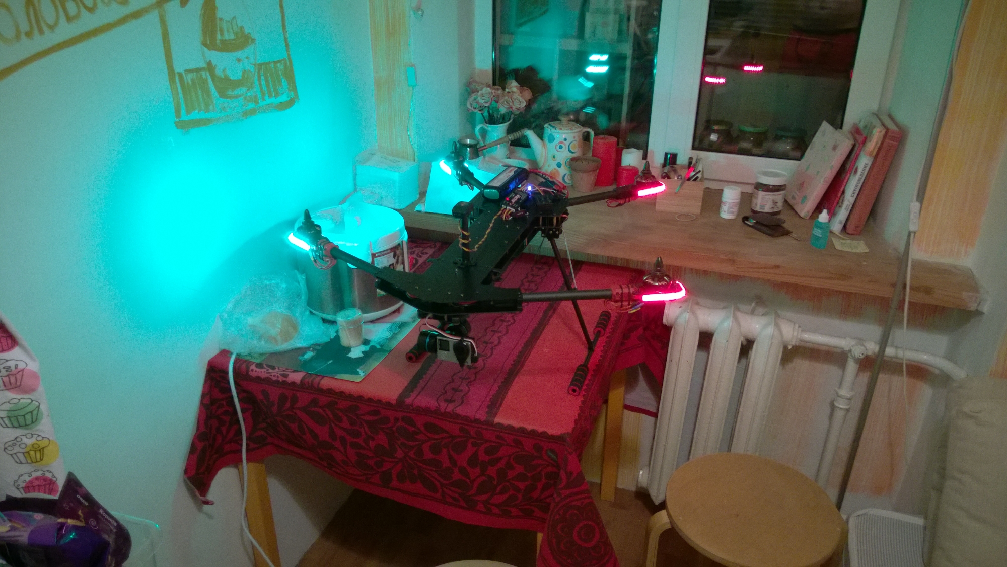

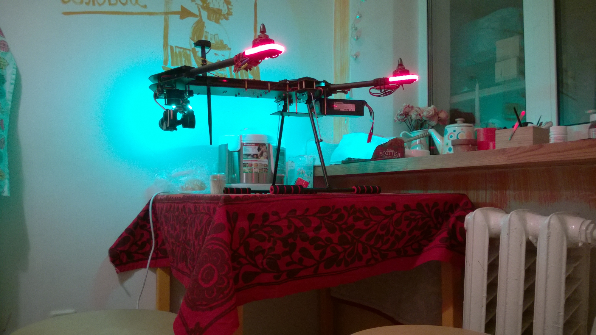

Это оооочень обширная тема. Говорю, как человек который смог придумать, сконструировать и построить себе коптер сам))
Самый крупный русскоязычный ресурс радио моделям - http://forum.rcdesign.ru/ Просто неипическое количество полезной инфы.
Самым первый и наиглавнейшим шагом является ответ на вопрос, а зачем он мне?
Объясню на примере:
AKDZG писал(а):Хочу разборный аппарат, чтобы в рюкзаке можно было носить и вес соответственно не более 5 кг.
Вот видео с родного Хамар-Дабана https://youtu.be/xzZKFcI_QpY
1. Разборных коптеров не бывает, от слова ваааще. Бывают складные. Бывает, что можно снять некоторые элементы (ноги, подвес с камерой). Все это от того, что в полете на корпусе дикие вибрации (например дисбаланс винтов) и то что не прикручено намертво обязательно открутится и отвалится прямо в полете.
2. Носить коптер просто в рюкзаке не самая лучшая идея т.к. может что то сломаться/отломаться (этак техника реально очень нежная), а без кейса под пропы вы их 100500% погнете и привет вибрации из п.1
3. Вес в 5 кг это реально много! Мой квадрик 700 масштаба весит 3700гр. и это с двумя банками по 4500мАч! И поднять может больше своего веса. Но для съемок с гопро этого НЕНАДО!
Как то так)
Ну и пара фоток моего чуда)))

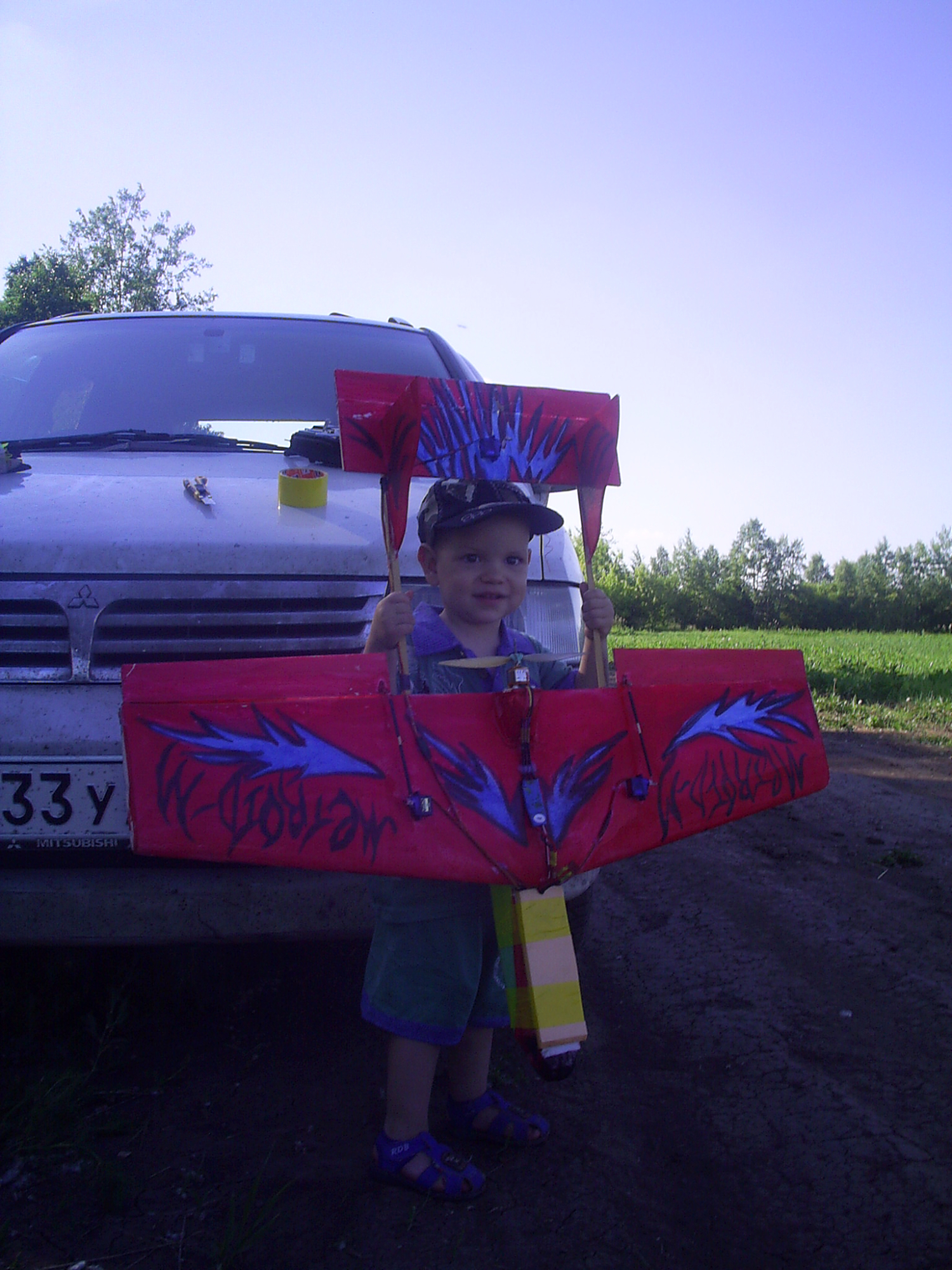

Немного не по этой теме, но очнь близкой... не мог мимо пройти...
Мне не понравились мультикоптеры... в частности пробовал вкадрокоптер... лет наверно 8 назад товарищ мне показал авиамодель собранную из потолочной плитки... ну и понеслась... пробовал разные коптеры, вертолеты, машинки... и конечно самолеты... вот на самолетах я и остановился :) но если честно, то 2 года ни куда уже не выезжал с самолетом... так и висит в гараже 1 рабочий... летающий метроид... где то его фото есть... и 1 на лоджии в процессе постройки 2-х моторничик...
а вот и фото...
