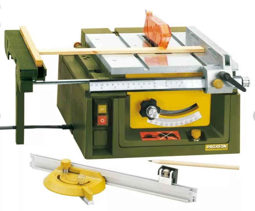

:idea:
Здорово.
Я например использую PROXXON 27070 для этих целей. Жаба давила со страшной силой, когда покупал. Но нисколько не пожалел.
Пилу ещё можно под углом выставлять до 45 градусов .

21 апр 2019, 17:58
PROXXON 27070
Ну это серьёзная и классная штука за 30 тыров! :idea:
Другая ценовая категория.
А тут всё удовольствие тыщи в 2 обошлось. :)

Непрочитанное сообщение antobel » 29 апр 2019, 10:56
21 апр 2019, 18:12
Друг пытался пользоваться проксконовскими девайсами 1-2ч в день по рабочим дням (на работе, в обед, дома поставить негде) - говорит что это г... - мотор летит за месяц-полтора, 2 уже сменил :(
