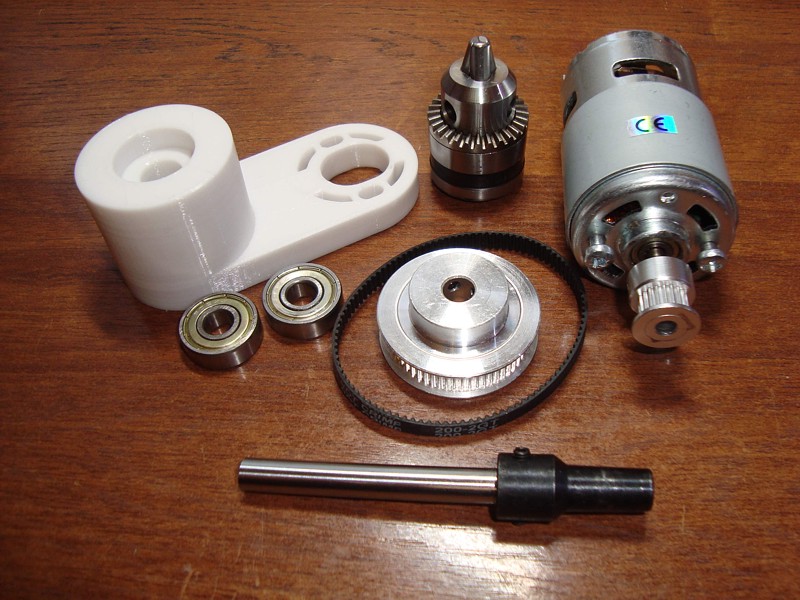

Очередной "микро-проеГтик выходного дня" - сверлилка для стандартной стойки под дрель с посадочным диаметром 43 мм. Всего одна печатная деталь! :lol:
Случайно наткнулся в хламе на пакетик с патроном и переходником на вал 8 мм. Там же нашёлся 775-й моторчик, пара шкивов, 608-е подшипники и ремень 100 мм. Делать стойку под всё это не хотелось. Тем более, что фирменная стойка стОит всего-то 1200 руб. https://www.220-volt.ru/catalog-284507/ . Да и сама стойка уже была в наличии. :)
Сверлит оно примерно так же, как дрель. Основное преимущество - шумит гораздо меньше и не лязгает металлическим редуктором, можно спокойно сверлить ночью. Свёрла больше 6-ки в этот патрон не лезут, но 6-кой с трудом, но сверлит (ремённый редуктор 20/60 зубов). Кронштейн напечатан, конечно же, из PETG.

Непрочитанное сообщение 3D-SPrinter » 12 дек 2019, 14:30
Заменил мотор на самый тихоходный (3500 об/мин от 12В). В таком виде сверлилка стала гораздо лучше дрели. Рекомендую! :idea:
