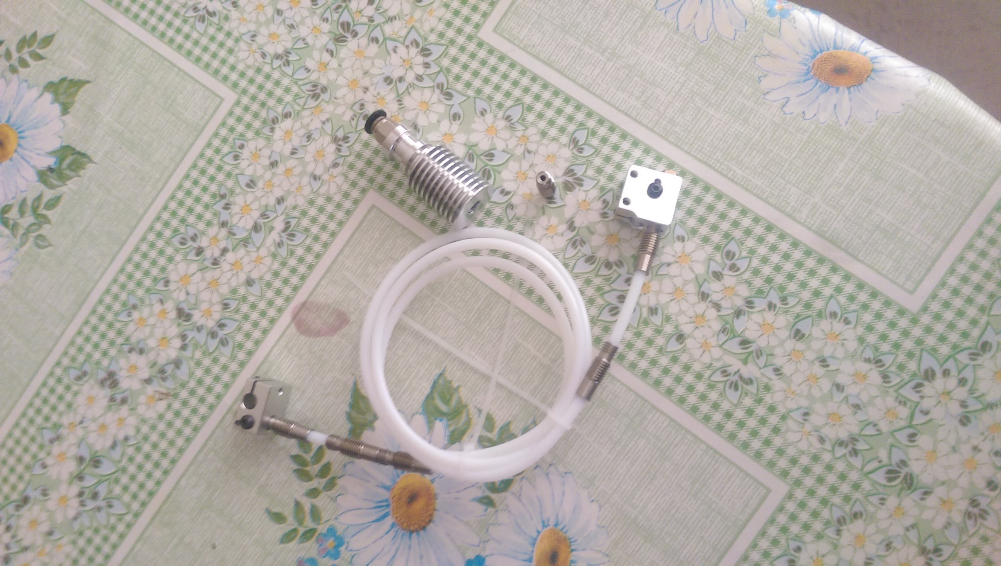

Пришли термобарьеры с отверстием 4.1 мм - 5 шт.
На фотке кроме них еще из набора хотенда V6: трубка, 2 блока (простой и вулкан), радиатор V6 и термобарьер - цельнометаллический (будет прозапас, может попробую как-нибудь).

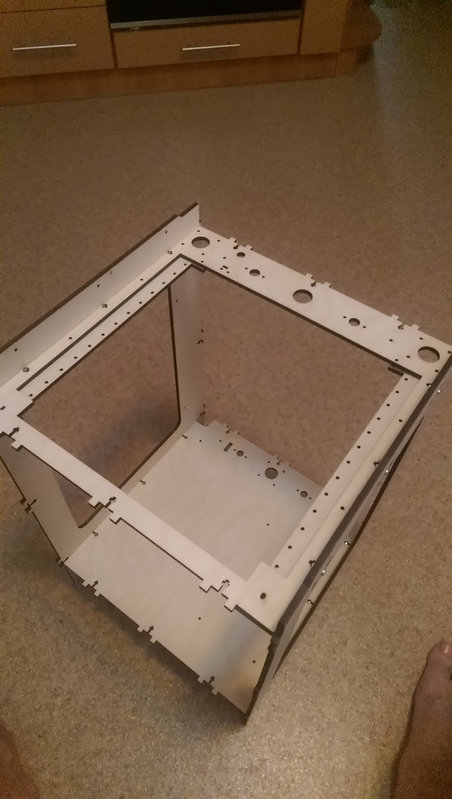

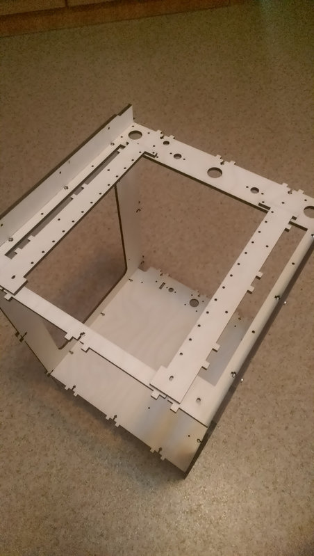

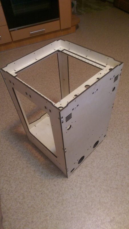

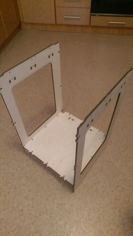

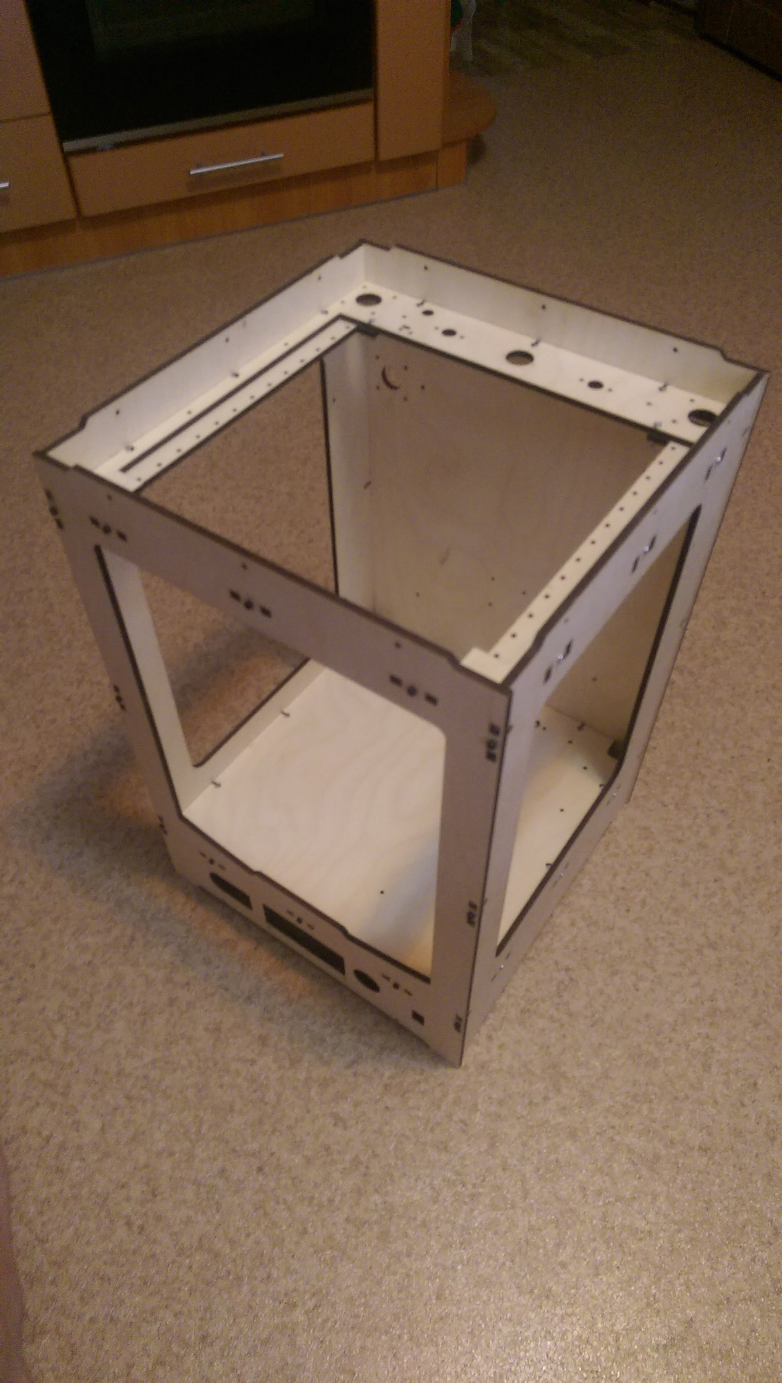

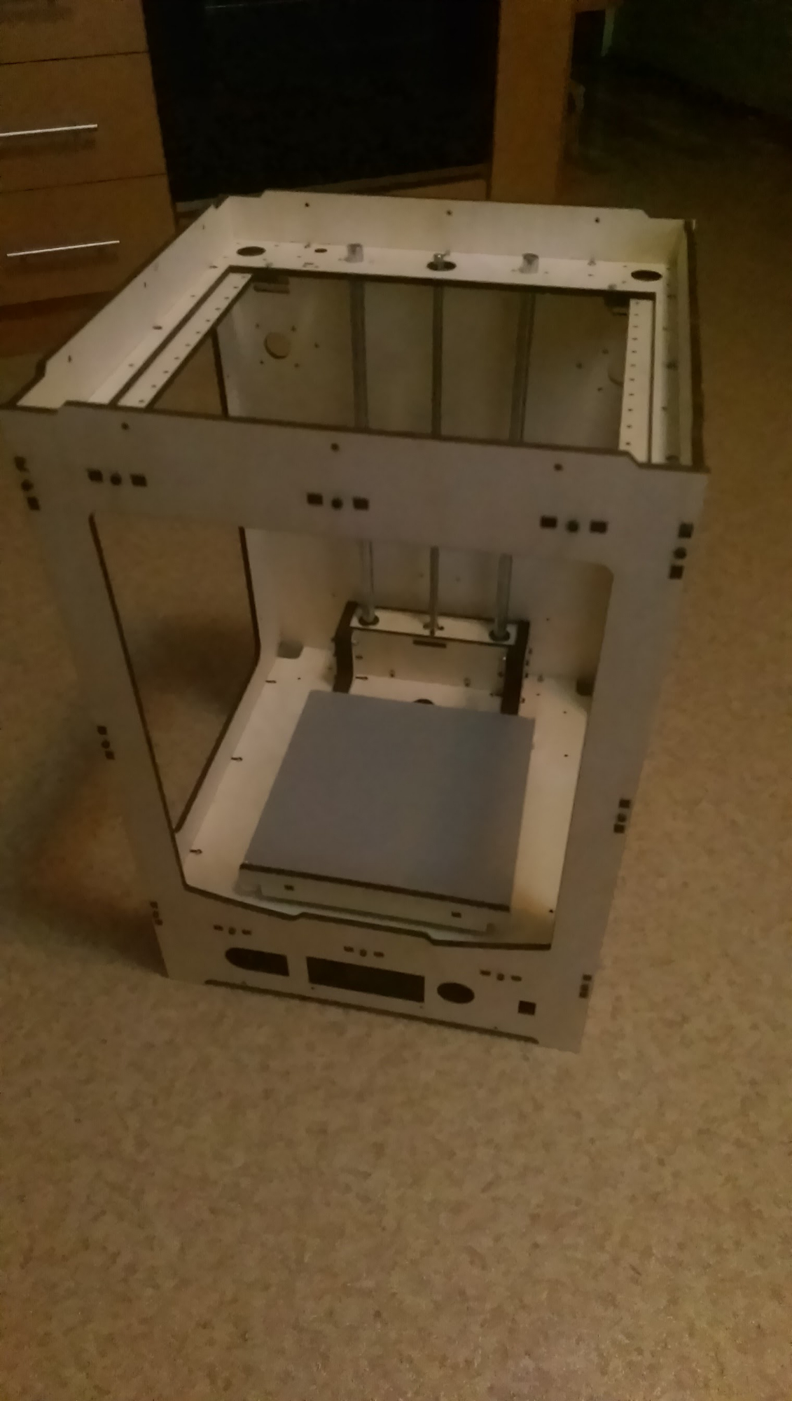

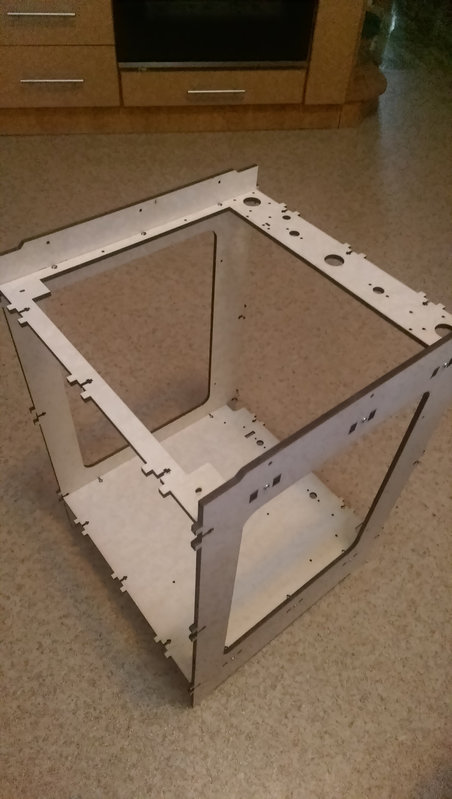

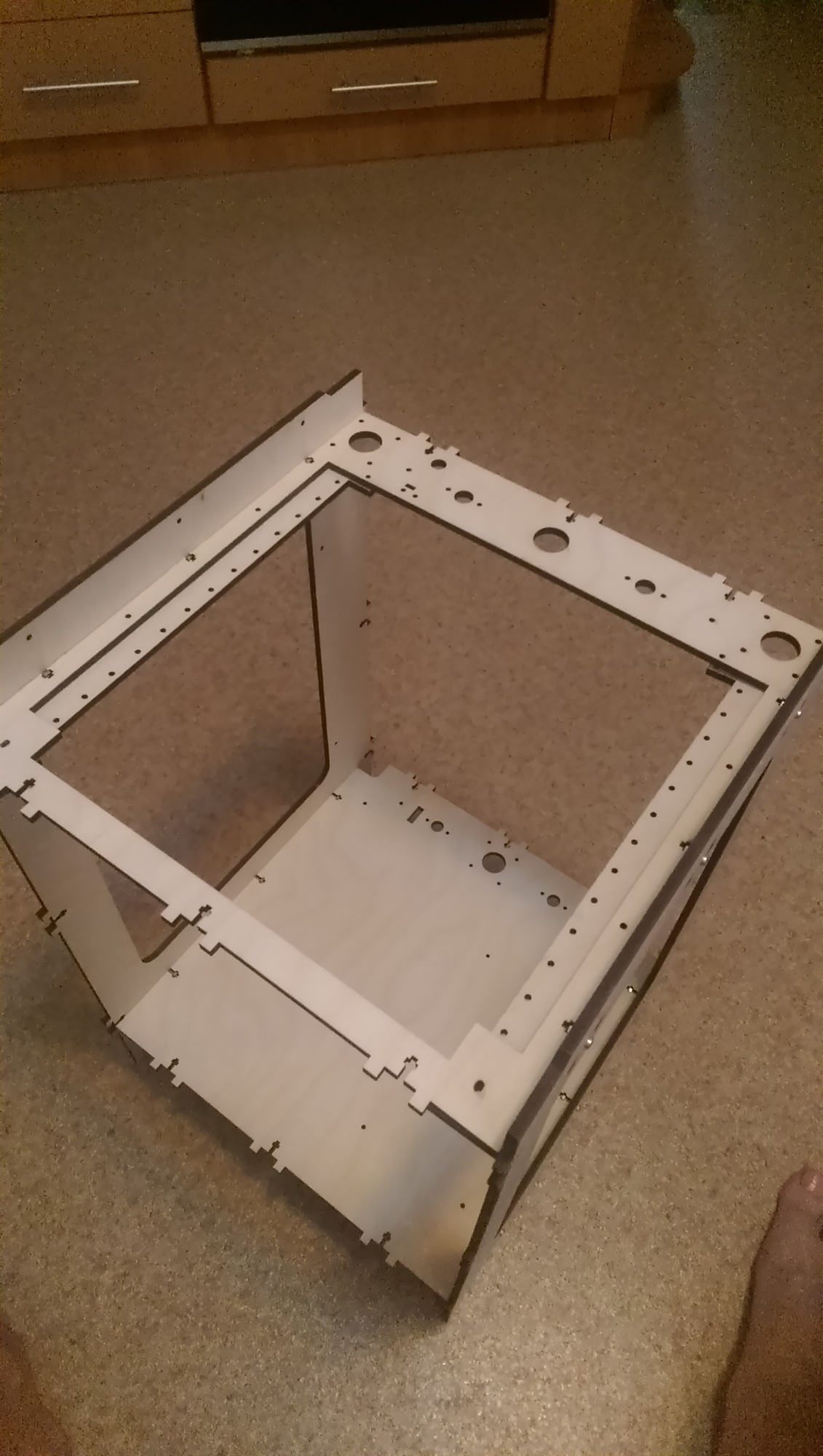

Собрал корпус.
У меня последовательность такая:
Прикручиваем боковины к дну. Следим, чтобы прямоугольный вырез на дне был слева (если смотреть спереди корпуса, на фото почти всегда корпус стоит к нам передом), а у боковин более широкие стенки сзади: Прикручиваем верхнюю часть к боковинам. Следим, чтобы все несимметричные отверстия (прямоугольное и круглое) были слева: Примеряем основания для рельс. Должно быть как на фотке. Овальное отверстие и широкий выступ спереди, а узкий сзади: Вставляем и прикручиваем основание для рельс: Прикручиваем переднюю стенку. Овальное отверстие должно быть слева от дисплея, а круглое для энкодера и квадратное для выключателя справа: Вид сзади. Прикручиваем заднюю крышку. Большое прямоугольное отверстие для штепселя должно быть слева (если смотреть сзади корпуса), а маленькое для USB справа. Все как на фотке. Сильно не затягиваем. Если будем сильно затягивать гайки начнут проваливаться в щель. Прямоугольные бы очень хорошо подошли, они стоят ровно и плотно.
Чтобы не перепутать, я сразу разобрался где левые, а где правые детали и подписал их карандашом. Если собирать будете не сразу или надо будет разобрать, то подпись поможет не запутаться.
Немного помечтаем: На сегодня пока все. У меня закончились винтики.

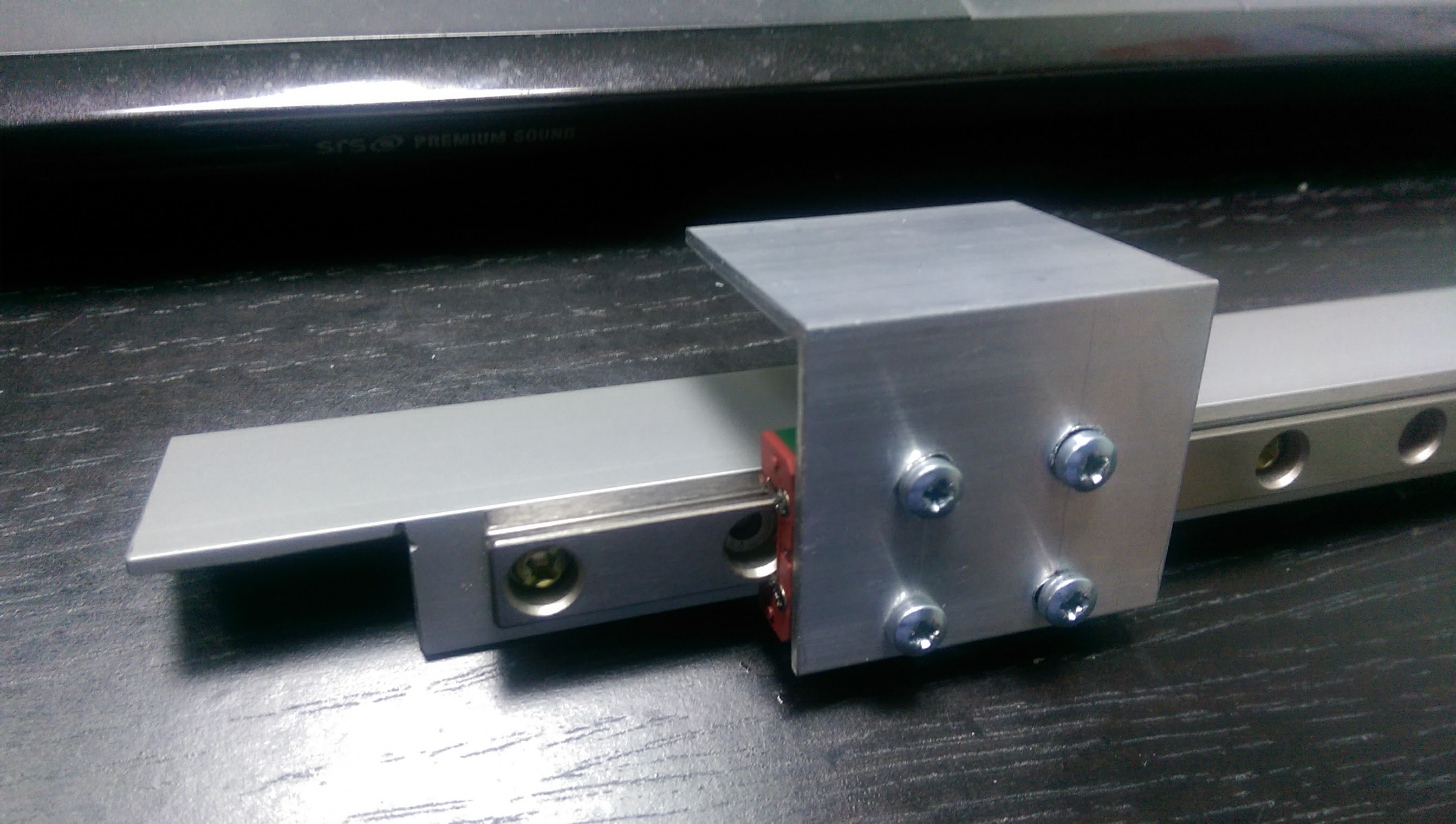

Re: Собираю SPrinter 223, astroiLL
Может я неправильно выразился. Не менять крепление, а немного по-другому прикрутить. Не понятно почему нельзя было попасть винтиками в 4 отверстия на каретке? Зачем было делать 2 шире и резать резьбу в тонкой дюральке?
Ну это мелочи. Главное, чтобы держалось крепко.
На фото верхняя пара винтов будет держать просто уголок (на пластмассе будет под головку просверлена выемка), а нижняя через пластик. Еще одна пара винтов(на фото еще нет), будет держать пластик на уголке через штатные отверстия гайками с той стороны уголка.
