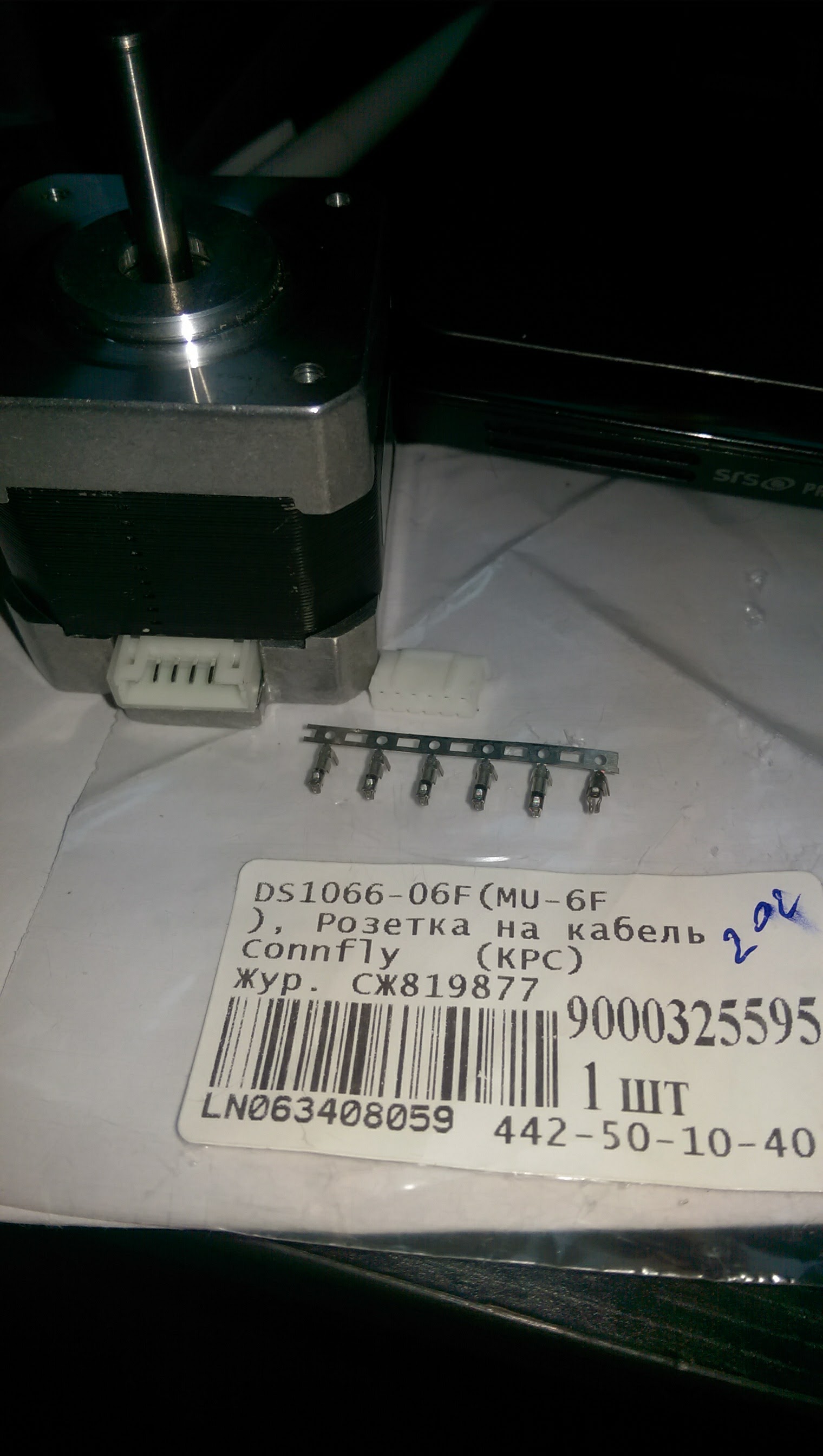

Купил набор движков с таким разъемом. Хотел его выкинуть и впаять стандартный Дюпон с шагом 2.54мм (а на движке шаг 2мм), по совету бывалых ;) , но потом нашел на ЧипДипе его ответ, за страшную цену 1 руб.
Правда в наличии оказался всего один, но через недельку привезут еще 4.
Если бы это был отдельный разъем впаяный в плату, может я бы и заменил его. Но он составляет единое целое с внутренностями движка (на этой же пластмассе намотаны катушки). Поэтому решил поставить разъем.
Там на бумажке название его, если кто захочет купить. DS1066-06F(MU-6F) F-это мама.
