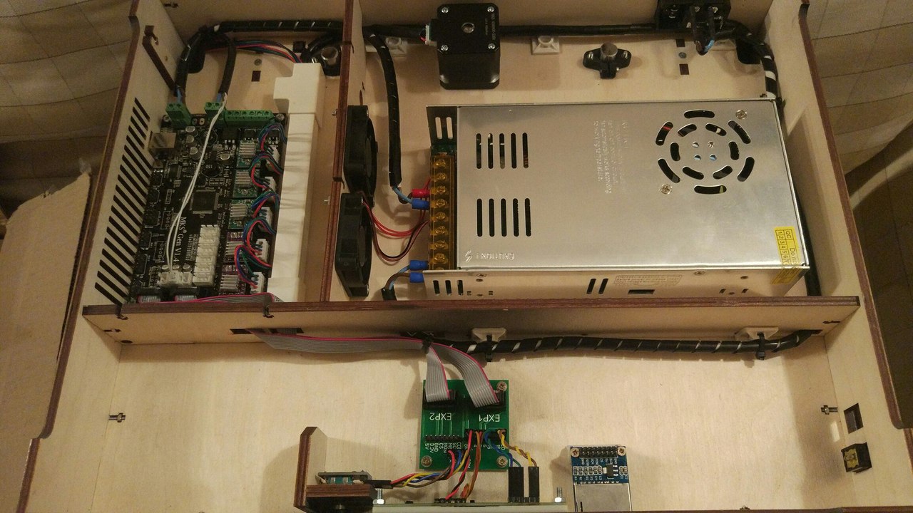

ZAV Pro. Фотка из сети. Тоже красиво все. Не знаю, наросщены провода или нет, вижу только, что ридер не подключен и тумблер с права, это подсветка.

Я выложил промежуточное фото кое-что еще не подключено и провода еще не разложены, кроме того у меня добавлена плата коммутации для стола 200х300 и подсветка.
Раскладка проводов это уже от количества свободного времени зависит, ничего сложного в этом нет.
Я хотел скорее печатать, поэтому торопился
У меня еще старый корпус под рампс, сейчас у ZAV есть под MKS Gen 1.4 платы и под платы 32 бита, экранчики TFT, в общем все еще культурней, потому что подключение бутербродного рампс всегда получается так себе. НУ и вообще, на ZAV все закрывается крышкой, если все настроено и ток отрегулирован, про подвал можно забыть и пофиг как там провода лежат ))

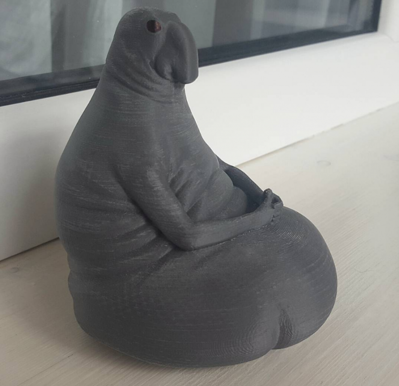

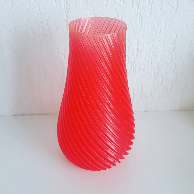

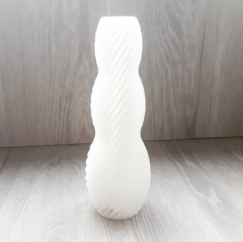

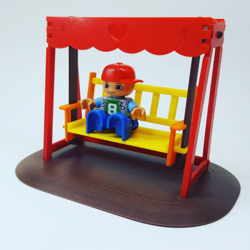

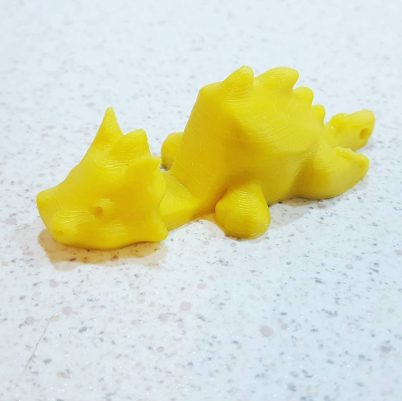

Примеры печати:
1) Желтый дракончик - первая печать, сразу после тестового кубика. ABS M8, Слой 0,2 хотя, учитывая размер модели нужно было сделать меньше.
2) Ждун - 130% от реального размера модели 0,15 слой, ABS (малеха зашкурен для придания патины и от следов поддержки)
3) Красная ваза - watson от БФ в 1 слой без обработки (режим вазы)
4) Белая ваза - натуральный HIPS, качество плохо видно, но проблем там нет (она матовая и круто светится, специально против света фотографировано)
5-6 Всякие детские игрушки

Висящие на соединениях провода без крепления. И клубок над RAMPS. Феншуй отдыхает.3D-SPrinter писал(а): ↑29 апр 2017, 05:07Для сравнения - "подвал" СПринтера:
