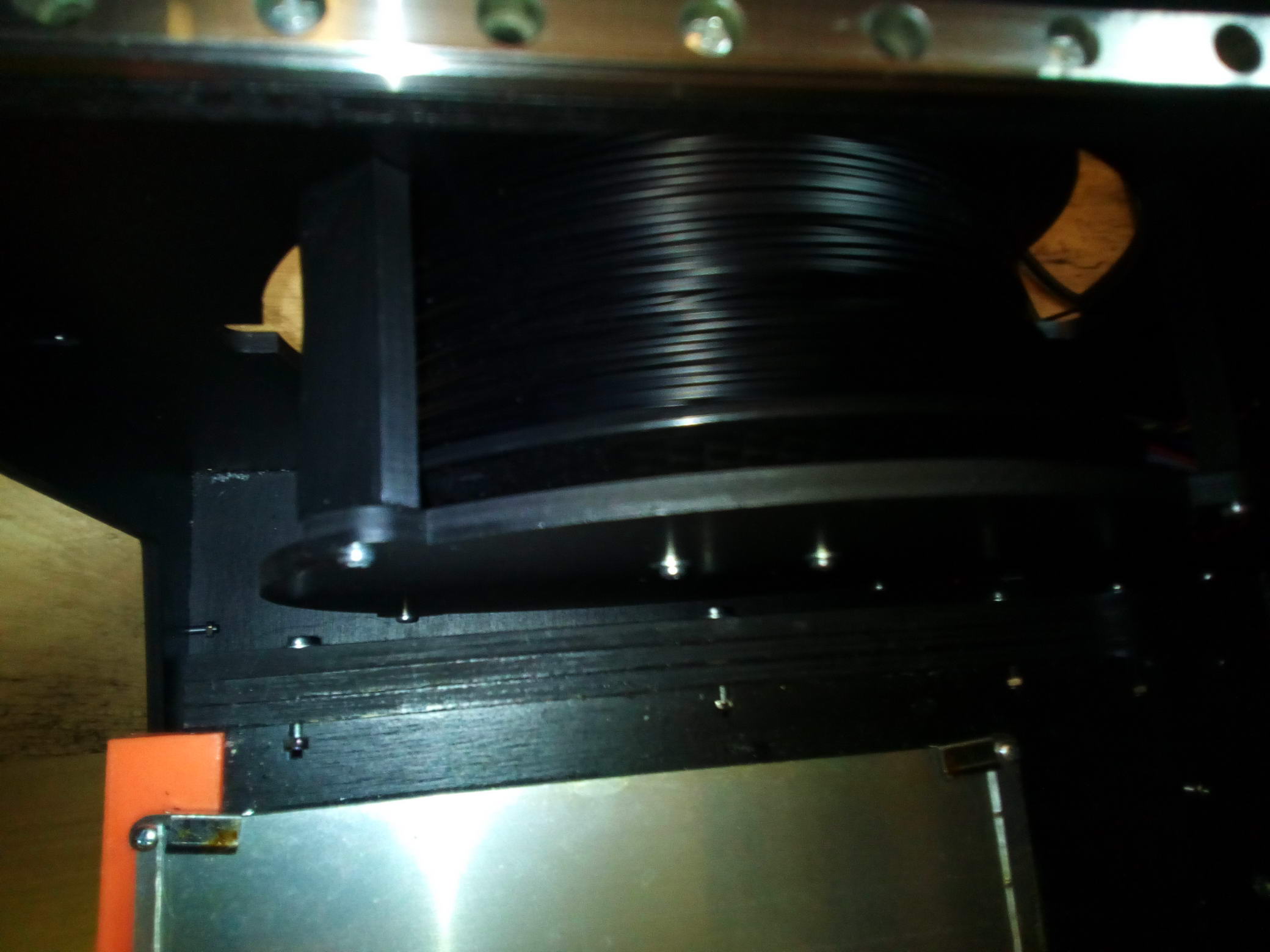

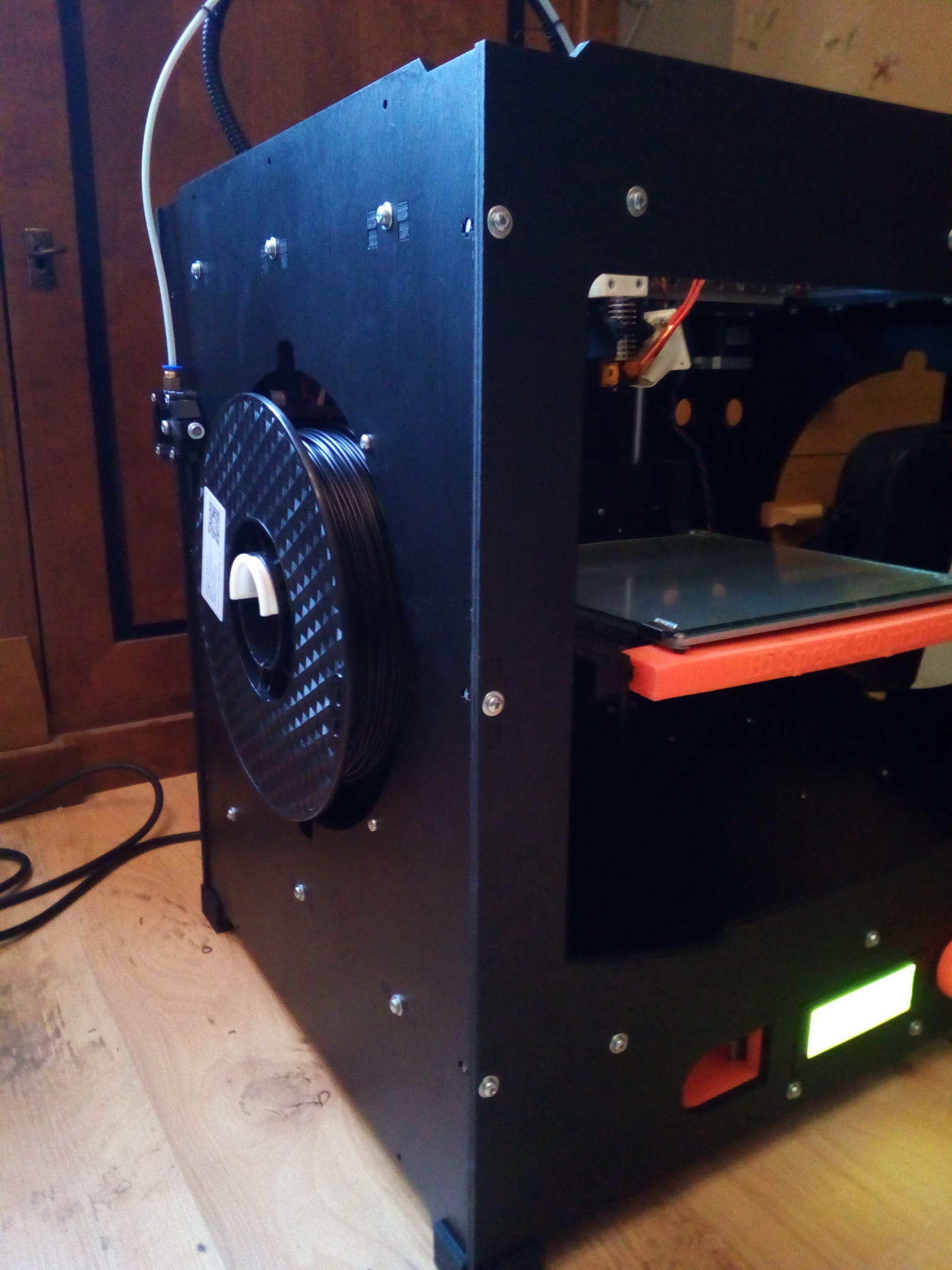

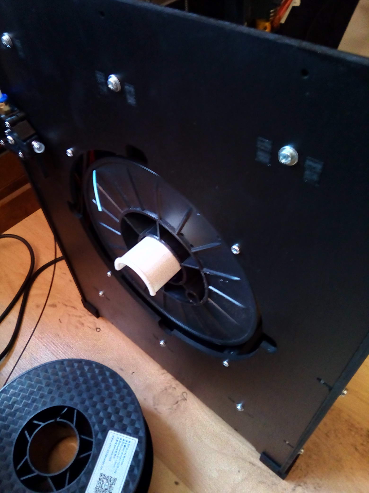

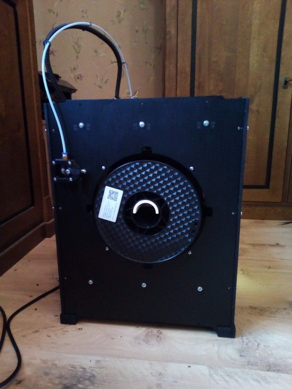

Продолжаем тюнинг. С двухстволкой пока творческий кризис, никак нет времени допилить даже тестовый вариант. Зато на длинных выходных (7-9мая) нашлось время покрасить и установить новые боковые панели, которые мне любезно прислал Андрей 3D-Sprinter еще три недели назад.
Фото делалось на телефон, поэтому заранее прошу прощения за качество
Вот так они выглядят на принтере:
Катушка специально стоит самая толстая, что у меня есть - поэтому немного торчит. Я это сделал специально, чтобы представлять крайности
А вот с обычной "тонкой" 750г катушкой все прячется заподлицо:
Вид сбоку. Смотрится неплохо.
А вот так я все это хозяйство по-быстрому закрепил на пластиковых деталюшках:
Моделью могу поделиться, но она вряд ли кому пригодится, т.к. сделана под мой "тюнинг" с обычным малым столом. В "нормальном" 232-м на таком выносе это хозяйство будет задевать за стол.
Не обошлось и без нюансов. Гнездо под катушку хотелось бы опустить максимально вниз до уровня "пола". Тогда можно было бы хотя бы попытаться установить экструдер внутри корпуса. А при таком расположении даже пытаться не буду, места там очень мало, пруток заправлять будет крайне неудобно.
Но даже с экструдером снаружи мне такая конструкция нравится гораздо больше, чем катушка и экструдер "на спине". Поработаю пока что так. А потом посмотрю, может все-таки вернусь на свою старую задумку: вынесу круг чуть наружу, катушку повешу внутрь и туда же экструдер. Благодаря этому "тюнинг-набору" у меня теперь есть куча вариантов. Спасибо, Андрей!

Классно получилось. Хотя чёрный цвет на любителя. Мрачно как-то.
А по катушке... Т.е. всё это ради экономии 8см сбоку? Да, у меня, когда поменял 200х200 на 200х300, стало поменьше сбоку места (у меня вы вероятно видели, всё изначально сбоку спроектировано), но всё равно, внутрь не хочу пихать. Нравится простор, удобство подлезть ко всем местам стола со всех сторон )
- Благодарил (а): 334 раза
Re: Черно-оранжевый H-bot из комплекта 3D-SPrinter 232. Alex Post
Я вообще изначально хотел две катушки внутри по бокам. 232-й идеально мне на тумбочку вместо пруши становится, но места вокруг особо нет. Сзади так вообще грустно. Пока что он вообще на полу стоит, но это не навсегда...
