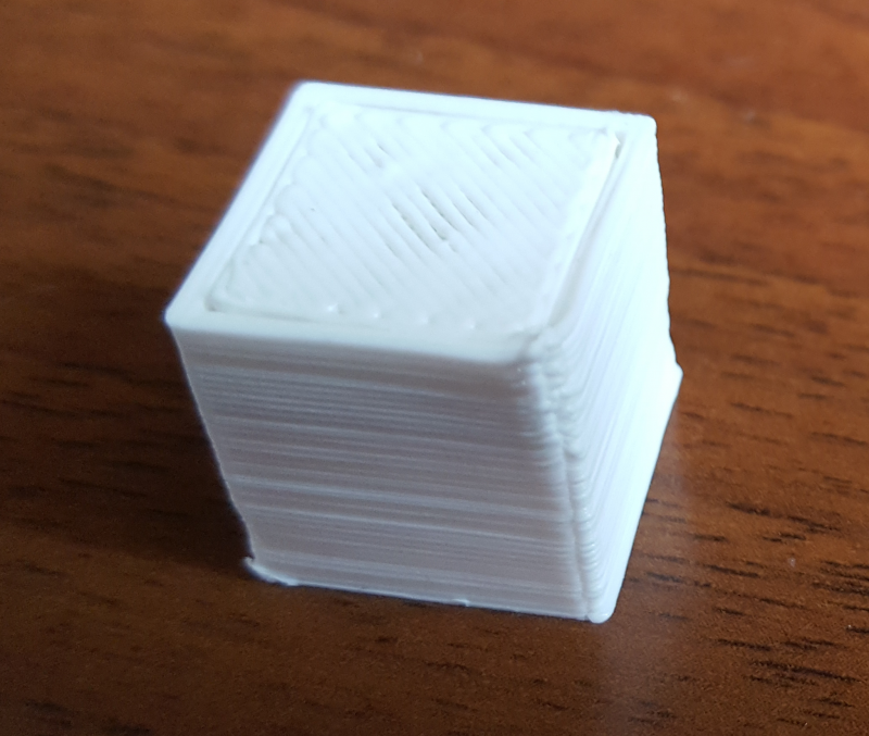

Непрочитанное сообщение Anry777 » 05 май 2017, 13:25
первая печать
Что то какашка какая то получилась
Re: Еще один SPrinter 233 [Anry777]
Непрочитанное сообщение Alex Post » 05 май 2017, 15:04
Ну не совсем и какашка то. Полосатость - это, похоже, как раз подклинивание оси Z. Дыры на крышке - маловат поток пластика, откалибровать бы экструдер. Возможно, после калибровки и боковой шов станет поприличнее.

И опять же повторюсь - если собрать всё в соответствии с рекомендациями и залить стандартную прошивку, то ничего калибровать не надо.
Вот первая тестовая печать на очередном свежесобранном 233. В стандартной прошивке настраивался только размер по Z +/- 1 мм.
