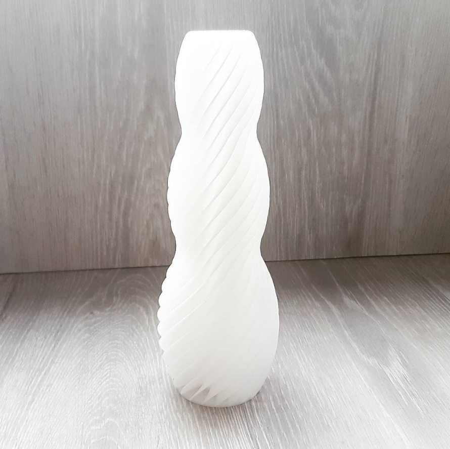

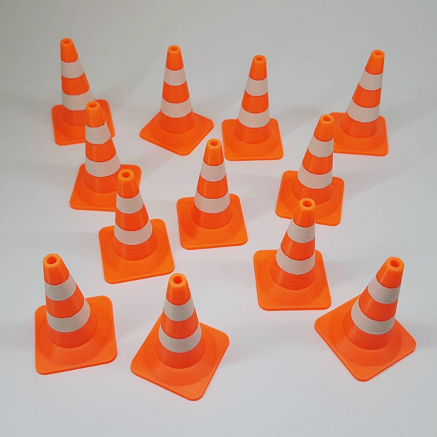

Примеры печати:
1) Желтый дракончик - первая печать, сразу после тестового кубика. ABS M8, Слой 0,2 хотя, учитывая размер модели нужно было сделать меньше.
2) Ждун - 130% от реального размера модели 0,15 слой, ABS (малеха зашкурен для придания патины и от следов поддержки)
3) Красная ваза - watson от БФ в 1 слой без обработки (режим вазы)
4) Белая ваза - натуральный HIPS, качество плохо видно, но проблем там нет (она матовая и круто светится, специально против света фотографировано)
5-6 Всякие детские игрушки :)
