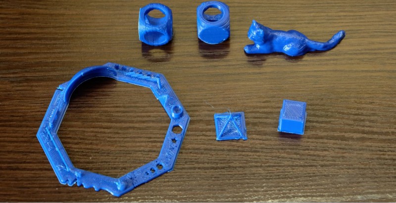

Кубики и замкнутые фигурки печатает - можно сказать хорошо. А вот на сложных фигурах вылезают косяки. И выпуклые буквы на поверхности плохо печатает. Что-то надо подрегулировать. Температуру, скорость и поток вроде выставил. При других параметрах качество печати хуже. Но что ещё надо регулировать? - у ПЛА текст печатался, если эти три параметра были правильно установлены, а тут . что-не пойму, что надо в настройках дополнительно поправить. При печати ПЛА -текст пропечатался нормально, хотя Арка не пропечаталась. А тут Арка и все компоненты напечатались, но текст и прорези и отверстия - завалены. Может размер сопла слегка увеличить?
И другой вопрос - при печати слоем 0,4 и слоем 0,2 - приходится менять настройки - это у всех ТАК ? При печати ПЛА -я настройки при изменении толщины слоя не менял, и всё более менее нормально печаталось.

С буквами разобрался - при выставлении сопла 0,6 мм - слайсер тупо не выдает котов для печати букв. При 0,5 - пропечатываются только части букв. Нормально буквы печатаются при сопле 0,4 и меньше - но тут зависит от размера шрифта - чем меньше шрифт, тем более мелкое сопло нужно.
- Сообщения: 7029
- Благодарил (а): 333 раза
Re: Вариация "SmartrapCore" на рельсах [Lenivo]
Ну это логично
элементы меньше ширины экструзии "исчезают"

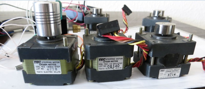

Прикупил тут на блошином рынке 5' флоппи дисководов магнитных дисков. Там на приводе головок стоят шаговые двигатели NEMA17 CFAAK-60703, CFAAK-60707, CFAAK-60709 - 1,8 градусов шаг и 75 ом (последовательное соединение обмоток - с землёй). Обошлись по 100 рублей за штуку. Один движок переделал по быстрому на параллельное соединение обмоток - стало сопротивление 37 ом. Проводки намоток очень тоненькие, но перепаять достаточно просто, так как в движке нет печатной платы и катушки проводками припаяны к силовым проводам. Насадку на ось двигателя пришлось спиливать ножовкой. На фото они в сравнении с черным 17HS4401. Подцепил к плате GRBL и сравнил по усилиям с 17HS4401.
- При выставленных 160 шагов на мм -8 мм шпилька , 12 вольт, драйвер 8825 - CFAAK-60703 - крутил 200 мм/мин -при последовательных обмотках и 300 мм/мин при параллельных обмотках . Максимальное усилие при параллельных обмотках 250 мм/мин.
Для сравнения 17HS4401 - 2,3 ома (паспортно 1,7 ома). Крутит до скорости 600 мм/мин, максимальное усилие до 400 мм/мин.
Усилие мне замерить нечем, но если тормозить вал руками - то усилие где-то меньше в два, в два с половиной раза меньше. Но оно значительно больше , чем у круглых шаговиков МИТСУМИ с принтеров. Конструкции движков отличаются конструкцией сердечника - крепежный винт либо внутри сердечника, либо на половину, либо полностью наружу сердечника.
