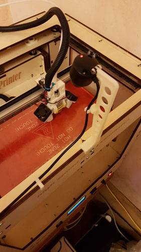

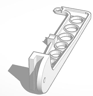

1. Крепеж камеры:
Крутил, крутил камеру на гибком подвесе. Наконец определил место. И сварганил стационарный крепеж. Одевается на фанеру и фиксируется штатным винтом верхней крышки. Соответственно винт вместо 16мм надо взять 20 мм.
стоит на таком держателе:
провод удерживается на таких держалках прям за фанерку цепляются

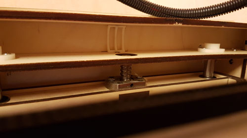

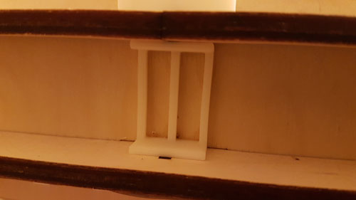

И еще - когда ставил верхнюю крышку - прикручивать не стал, т.к. снимать приходилось. Но не понравилось, что она проваливается и потому сделал такие стоечки:
(сначала просто спички на термоклей посадил, но потом заменил на эти)
А вот так они внутри:
сзади одна:
спереди одна (кстати удобно - прижал сверху и шов не расходится):
по бокам по паре иначе при нажатии на угол крышка поднимается. размещал под винтами - полочка не дает провалится винту штатного крепления крышки.
Там где нет стоек - снизу наклеил скотч. Фоткать боковушки не стал их там за ремнем не видать. Посадил на цианакрилатный клей.

P.S. На стойке стоило углубление сделать на полке - иногда неудобно ставить - мешает торчащая грань гайки. Но т.к. когда тестировал - гайка не попалась, то напечатал 6 шт., потом дорабатывал надфилем.

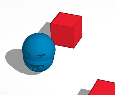

Ха! Радость какая. Младший прискакал часиков в 6 - папа закажи на али фиговину...
Какая-то мягкая игрушка по игре терария или что-то этом роде. Я предложил - давай на принтере распечатаем... Он сначала искал модель, а потом сам ваять начал:
Первый опыт 3D. Четвероклассник. Еле спать загнали. Выторговал мой ноут на завтра.
Экономия 300 руб минимум:) Ребенок занят полезной деятельностью - бесценно.
