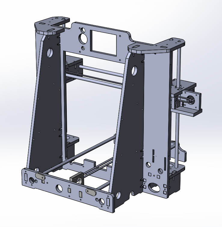

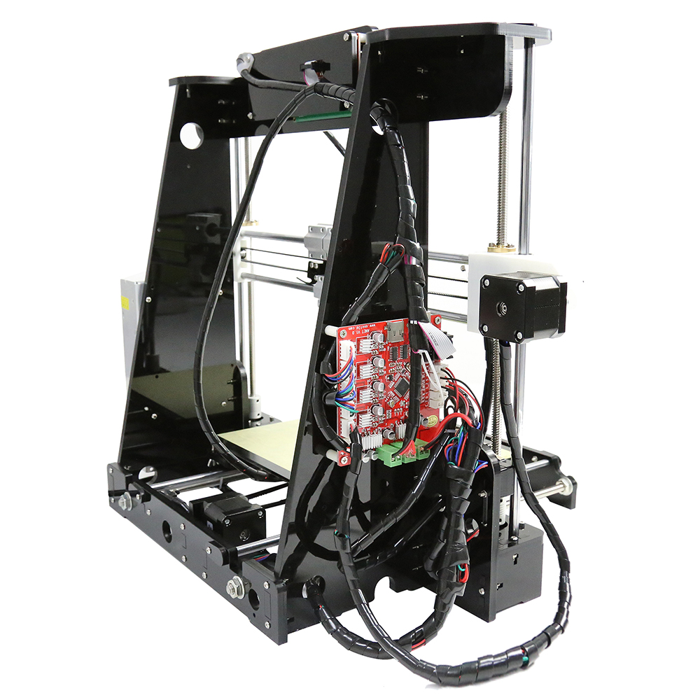

как обладатель анета а8 корпус вообще не пригодный гуляет куда ему хочется при превышении скорости больше 50, у него одна башка только 438гр по х гуляет расшатывая его, по Y стол который у многих с утеплением не маленько весит, во всяком случае практически равнозначно но там плюс того что масса низко

Demo_N писал(а): ↑
01 ноя 2017, 14:40
те плечи больше, жескости не будет
вы про верхние держатели валов? Таки можно из стали их запилить ! Или про что? какие плечи? Я когда первый раз эту раму собрал из акрила - она показалась мне довольно жесткой. Это в а8 там вертикальные стойки - просто плоские пластины, а ту то пространственная конструкция

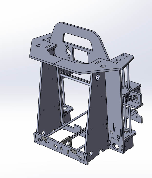

чорт. а теперь тюнинг лезет в голову ! Сделать сразу полное основание ! И ручку-переноску сверху ! Надо гнать эти мысли и просто нарезать что есть....
Вот сляпал верхнее усиление и ручку-переноску

Непрочитанное сообщение Demo_N » 01 ноя 2017, 15:08
о, точно прошу прощения не увидел, а выгибание планки, где натяжитель ремня оси у от ремня как решили?

Непрочитанное сообщение Zur » 01 ноя 2017, 15:21
Demo_N писал(а): ↑
01 ноя 2017, 15:08
Ну как как, крепить к основанию етсественно. Просто монтажными уголками или что покрасивее придумать. Пока незнаю, и так рабочий день убил на это.... :D

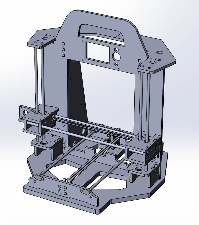

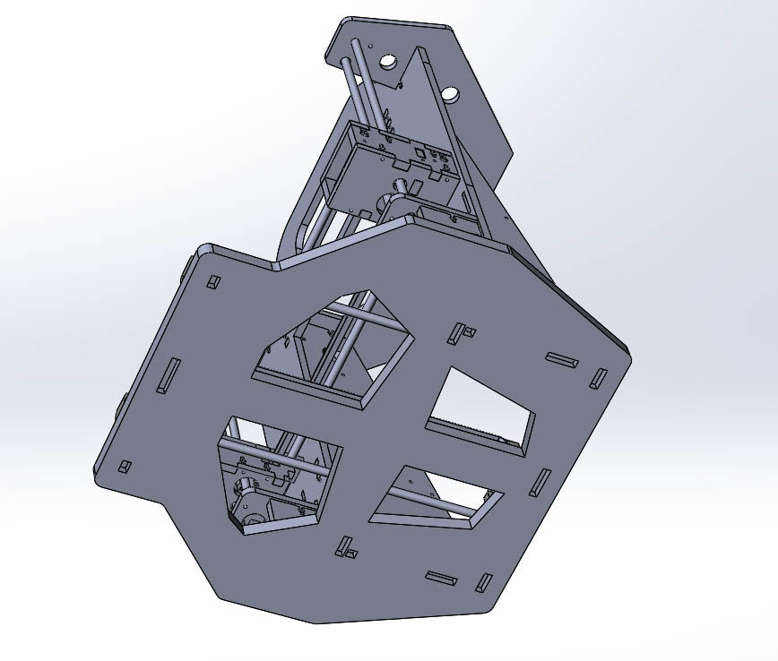

Вот пожалуй это финал
Дно из 18той фанеры, все детали в пазах. как варинат просто посажены после финальной сборки на пва

Непрочитанное сообщение Alex Post » 01 ноя 2017, 19:40
В результате получили реинкарнацию мендель90 ;)

Re: Реанимация рассыпавшегося Anet A6 - новый корпус
Непрочитанное сообщение Zur » 01 ноя 2017, 20:17
01 ноя 2017, 19:40
НУ в общем да, чтото есть от него. Таки это логично - чем больше досок , толщины и веса - тем лучше. Покрайней мере для неподвижных частей. Акрил и эти дуратские стальные шпильки держащие переднюю планку оси Y этож не от хорошей жизни , это для удешевления производства, снижения веса разобранного комплекта и его габаритов и соотсветсвенно сниежения стоимости доставки. Китайская мысль по оптимизации расходов и повышению доходов не стоит на месте...
