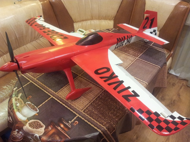

Я печатал ЭДЖ ПЛА пластиком, потом покрасил его. Будет ли летать - не знаю, я пока в этом полный ноль))).

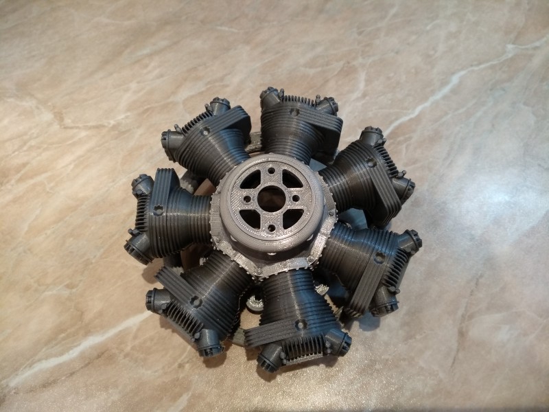

Сейчас печатаю Стирман PT-17 пластиком пет-жи от абс-майкера.
Пока только начало, печатаю мелочевку.
