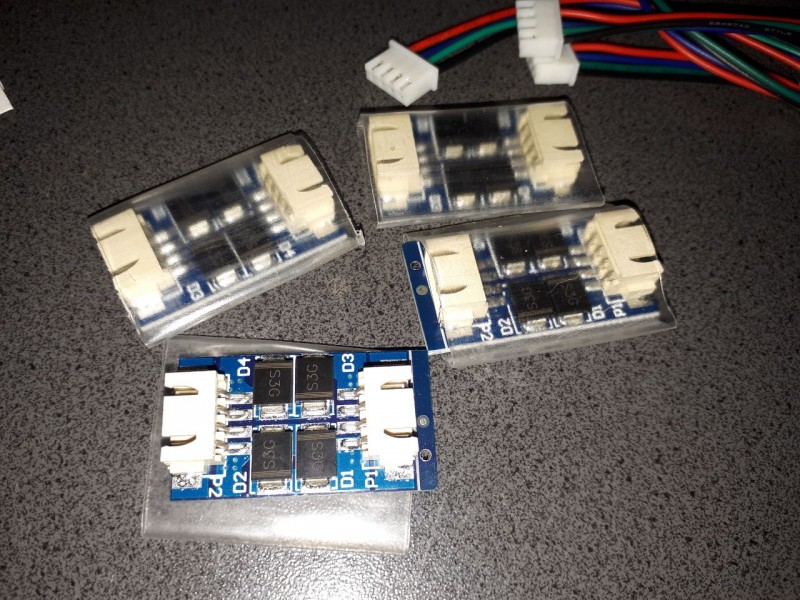

Что это за модульки? Зачем нужны?Слушайте, я не узнаю вас в гриме. Кто вы такой? (с) Иван Васильевич меняет профессию.

Для гашения реактивной составляющей тока шаговых двигателей, должны меньше греться, тише работать, и драйверам полегче будет, скорее всего

вроде как да... для драйверов A4988 и DVR8825. но больше для дэльт подходят. решил у себя испробывать. думаю 5,81 бакс за 4шт не дорого для тестовFirestartter писал(а): ↑23 дек 2017, 13:05Для гашения реактивной составляющей тока шаговых двигателей, должны меньше греться, тише работать, и драйверам полегче будет
https://ru.aliexpress.com/item/3d-print ... 0.0.tkVXVh

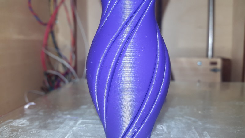

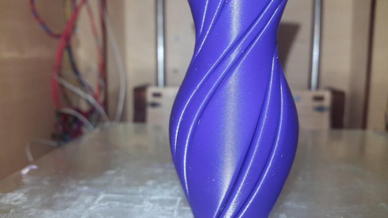

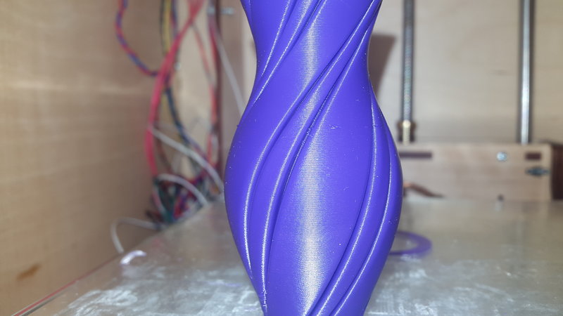

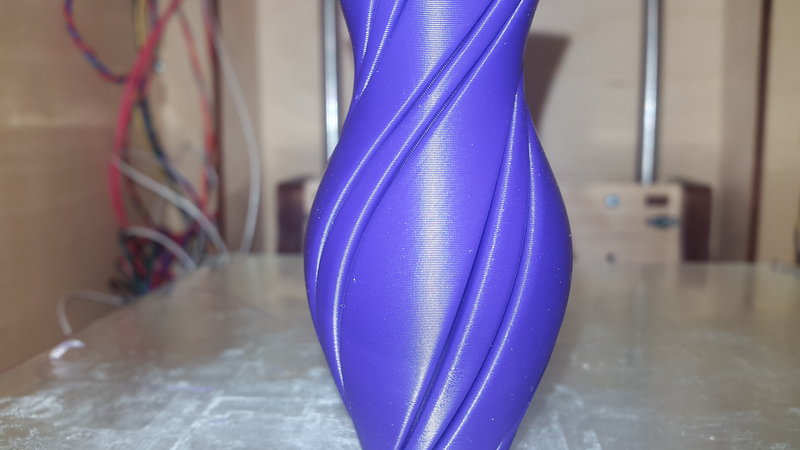

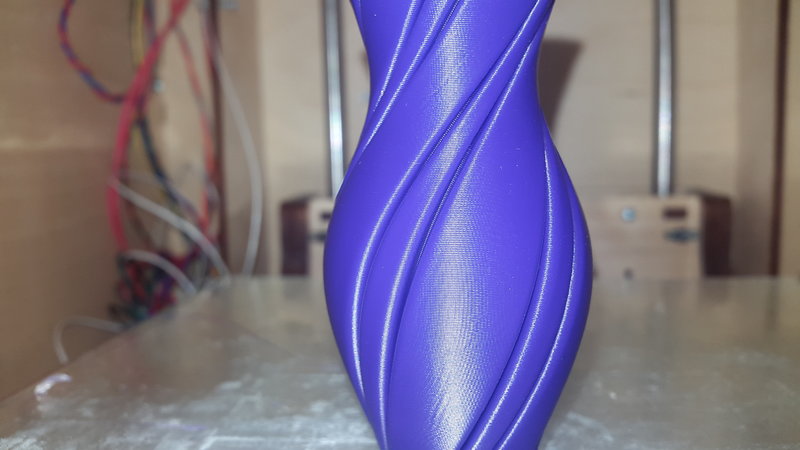

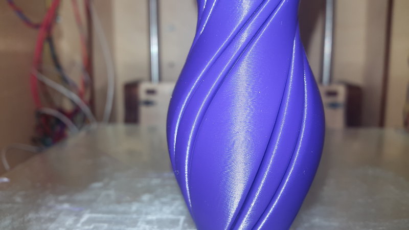

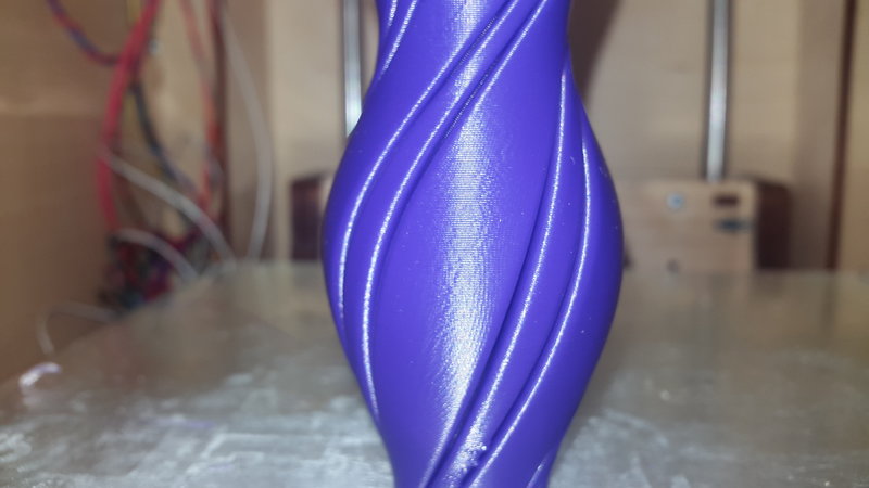

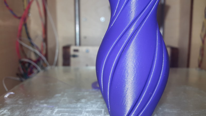

Добрался до принтера... отпечатал тестовую вазу для проверки диодных модулей. как и ожидалось результат что с ними, что без них... нет особой надобности такие ставить на H-bot, тише не стало, по качеству тоже не очень и заметно. Для дэльт может и пойдут, проверить не могу...
без этих плат с платками

Какие параметры были выбраны для печати ? Скорость, толщина слоя, сопло, материал ?

Или по фоткам кажется, или с платами муара нет на стенках? Как оно в натуре?

Кстати ещё фотоаппарат может давать муар. Мой точно может. Да и само понятие пришло из фотографии.

Так я потому и спрашиваю, как оно в натуре

сопло 0,4 абс, стол 100, сопло 240, слой 0.2, скорость 30StanislavI писал(а): ↑28 дек 2017, 14:25Какие параметры были выбраны для печати ? Скорость, толщина слоя, сопло, материал ?
в натуре практически ни чем не отличается

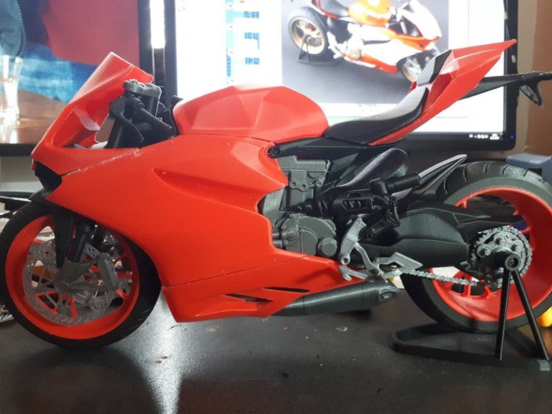

очередной принт
