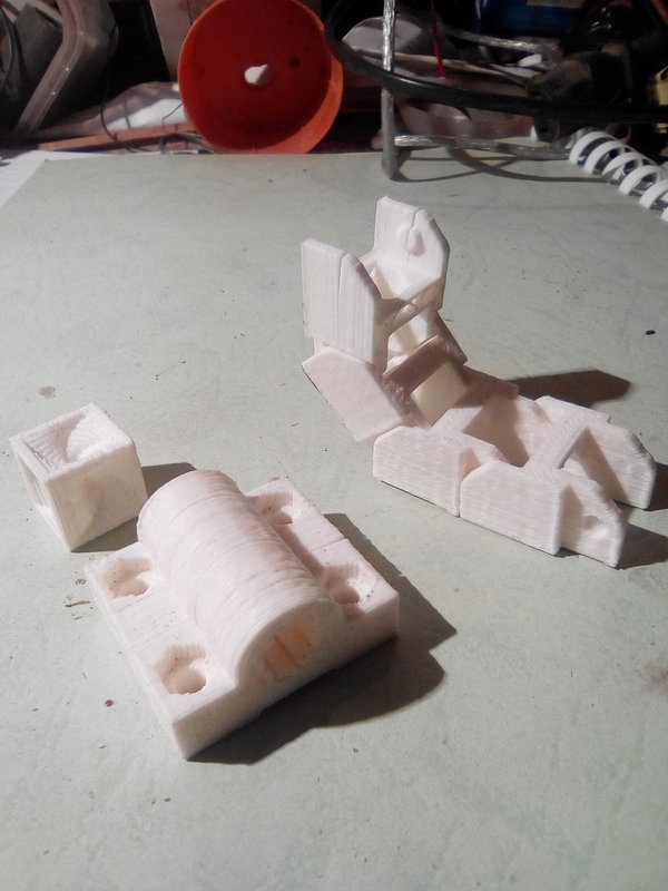

Все не было времени отписаться.
В общем ,,, принтер шмурыгает хорошо- для начала. Остаётся только устранять мелкие косяки. Ставить фильтр на пруток, подсветку, а то нифига не видно, поменять опять стеклину))))
Кстати долго мудохался с поиском ( прилипали) для адгезии. Самый простой и прочный это ацетон+ растворенные АБС куски. Наношу кисточкой акварельной. После печати и отрыва детали если надо то подмазываю и усе. Вони такой страшной не наблюдаю, тем более в гараже. Если надо помыть стол от всякого гомнеца- которое накопилось. То тряпочка с ациком все исправит+ поверхность обезжиривает​.

Пробовал клеить детали этим же раствором для адгезии - клеит на ура. Осталось сделать ацетоновую баньку )))

Вот ацетоновый клей то как раз стекла и рвет, ибо очень хорошо клеит.

Непрочитанное сообщение v7a7s7 » 17 янв 2018, 15:41
17 янв 2018, 07:23
))) За то не переживаешь, что отвалится в ненужный момент. А отрываю я деталь - канцелярским ножечком. Типа подрезаю, почти паралельно столу.... и по тихой давим под деталь

Непрочитанное сообщение Alex Post » 17 янв 2018, 21:27
Возьми шпатель неширокий и заточи - гораздо удобнее, сам пользуюсь.

Непрочитанное сообщение Shaman » 22 янв 2018, 11:55
А я взял БФ-2. От него само отскакивает и стекла не портит. В отличие от каляки той же.
