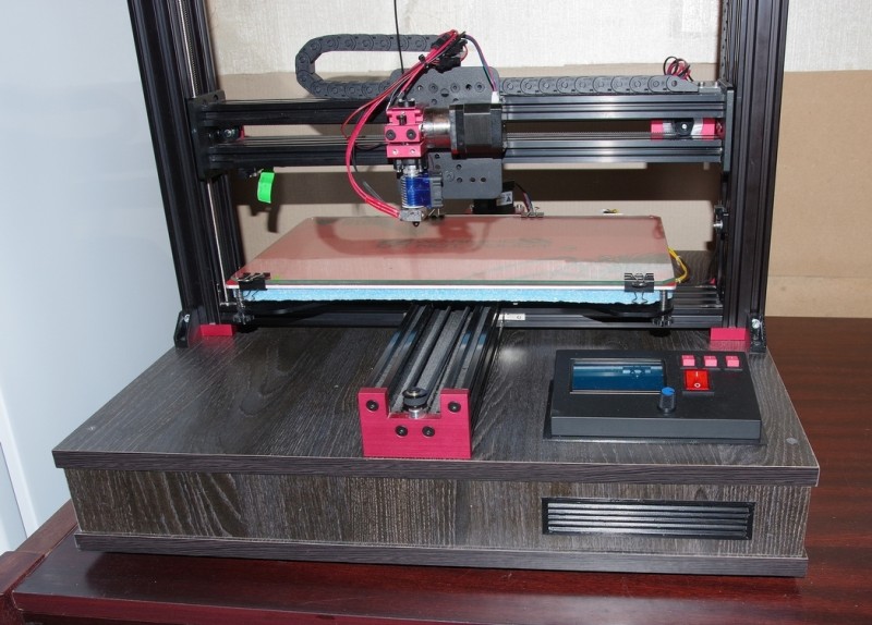

Што за она? Кроме фоток что-нибудь будет?

Тогда фото нужно больше.

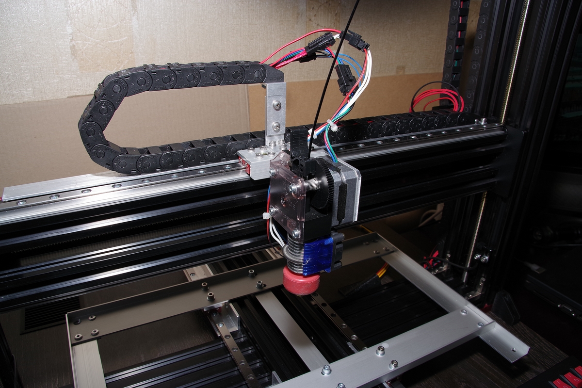

Не видно - как реализовано движение по осям - подшипники или ролики?
Реально не видно -как поднимется ось Z - ремни или винты?
Применён интересный экструдер с планетарным редуктором - где фото крупным планом и описание?
Где наконец распечатка сложной модели крупным планом?
Какая электроника стоит?
Фото внутренностей крупным планом бы?
А так да интригующе, красиво и аккуратно.
Больше фото и краткое описание под фото.

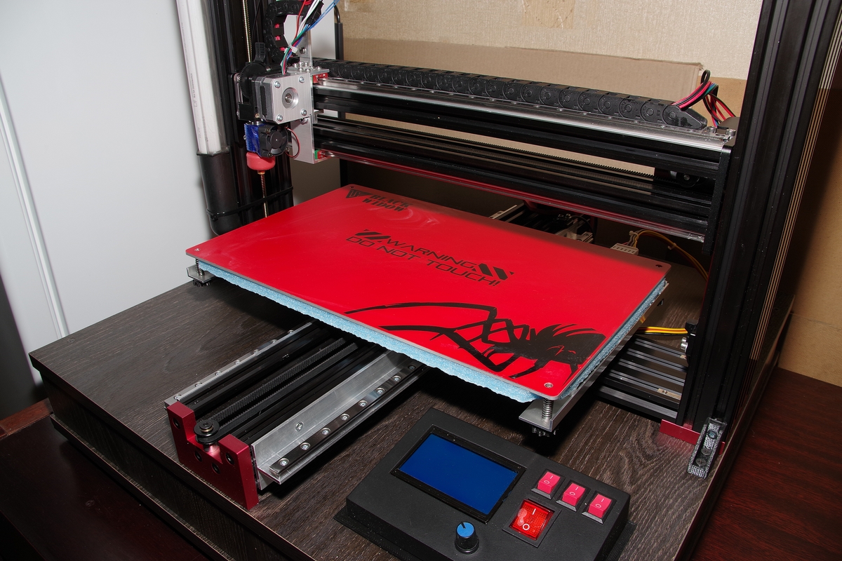

Посмотрел на картинки и понял: нужно кинематику осей XZ переделать! На core-XZ!!! тогда вообще все по фэншую будет)))
PS: слелано зачетно! ;) особенно интересны 3 розовые кнопки на панели управления.

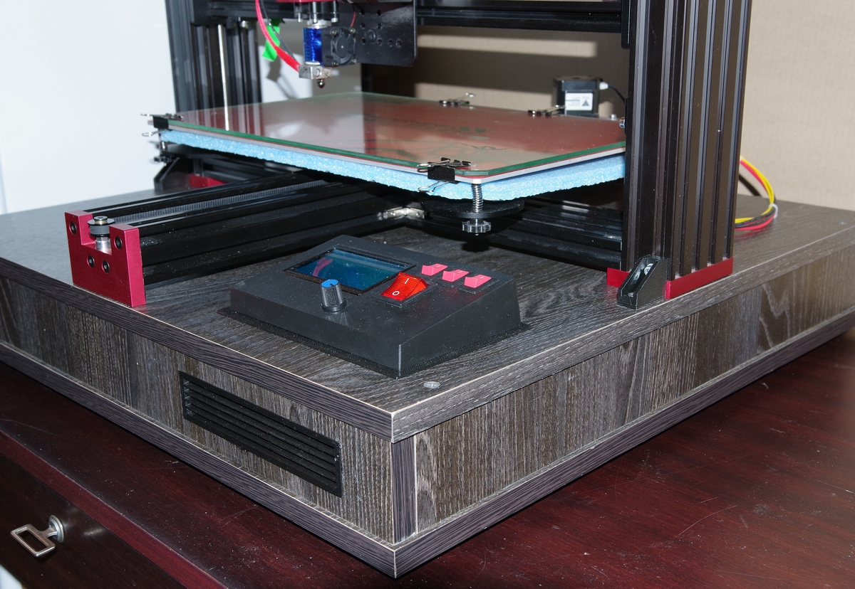

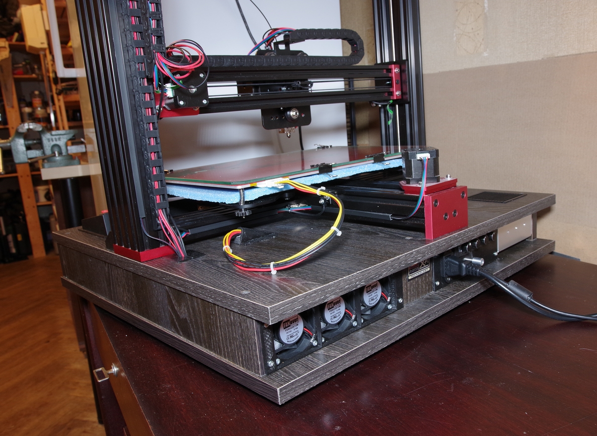

Господа, с самим принтером я ничего не делал. Просто перенес всю электрику в корпус-подставку.
Теперь это единая конструкция, хоть и тяжеленная. Родной, отдельный блок электроники, связанный с принтером кучей проводов,
дико раздражал.
Чиффа, а о переделке кинематики на core-XY я уже давно думаю.

А держалка для экрана, она оригинал или печатная? А вводы кабелей я смотрю печатные самопальные наверное? А решеточка спереди симпатишная - от чего она? Ну и если сохранились хотя б размеры деревяшек - тоже можно озвучить. Мало ли, кто-то решит свою Прушу иль Анет на такую же модную подставку поставить ;)
И конечно, фото "расчлененки" тоже хотелось бы увидеть, если возможно. Как оно там в подвале все организовано.

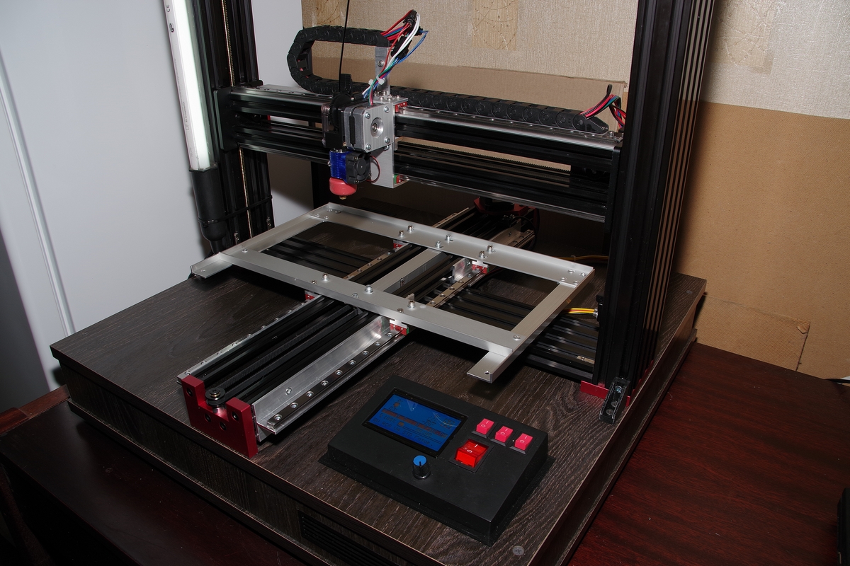

Заменил, наконец, экструдер с мотором и пластмассовые ролики на рельсовые направляющие.
Рабочая зона стала практически соответствовать размеру стола.
