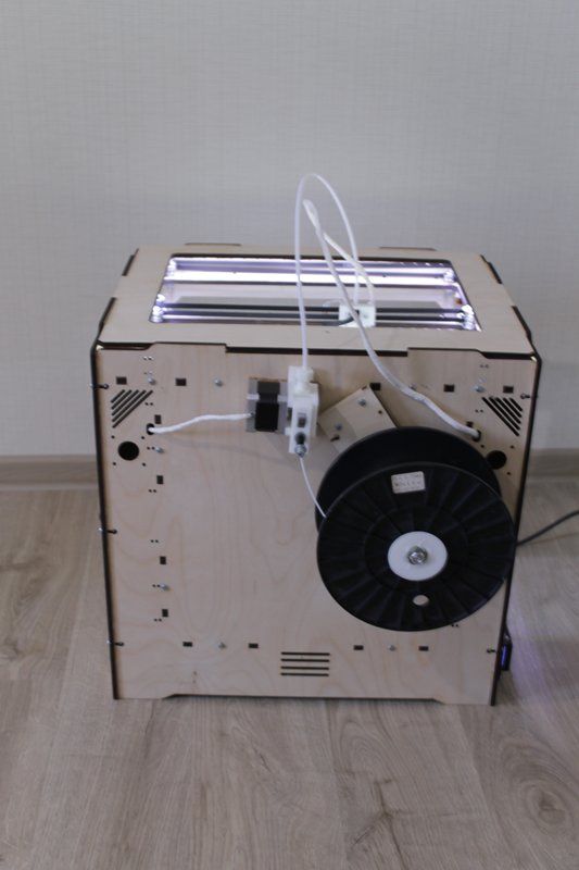

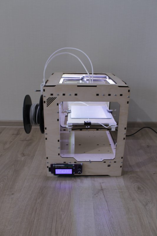

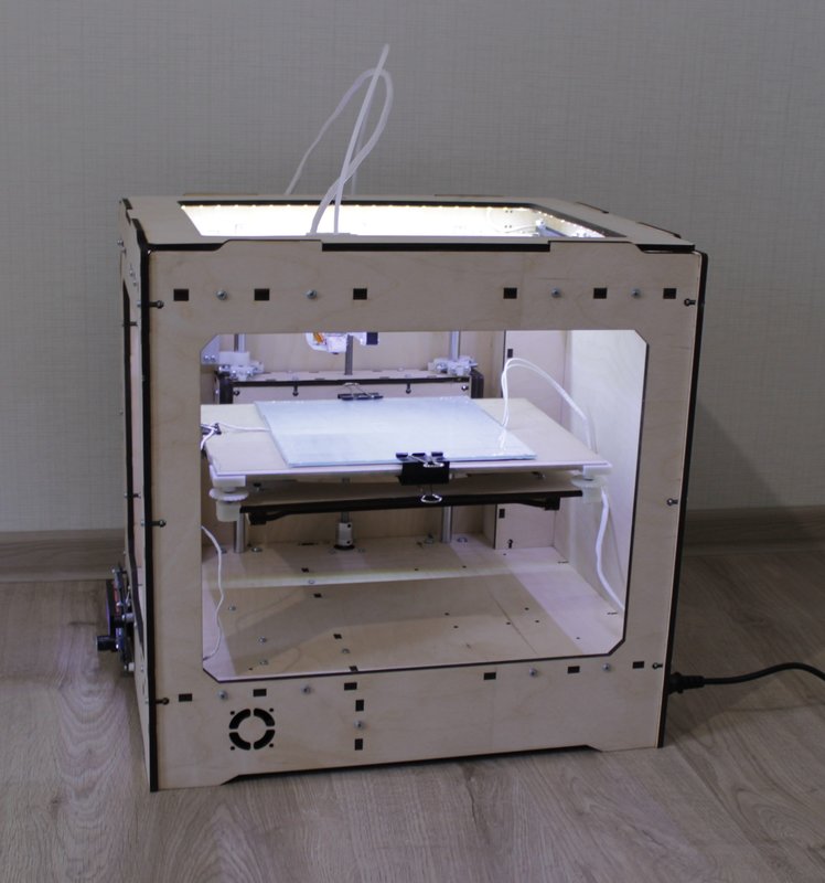

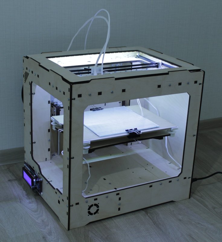

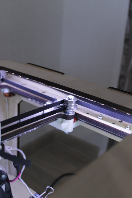

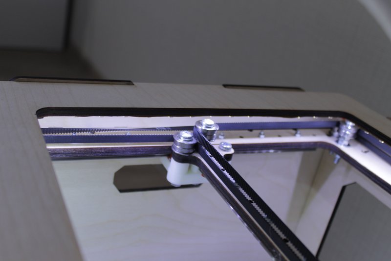

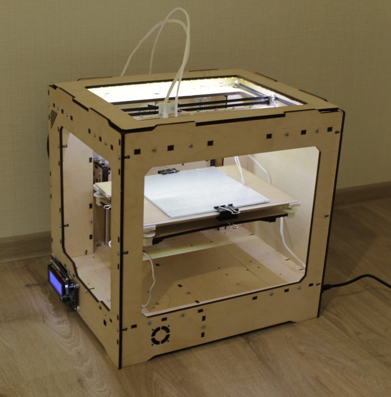

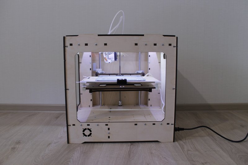

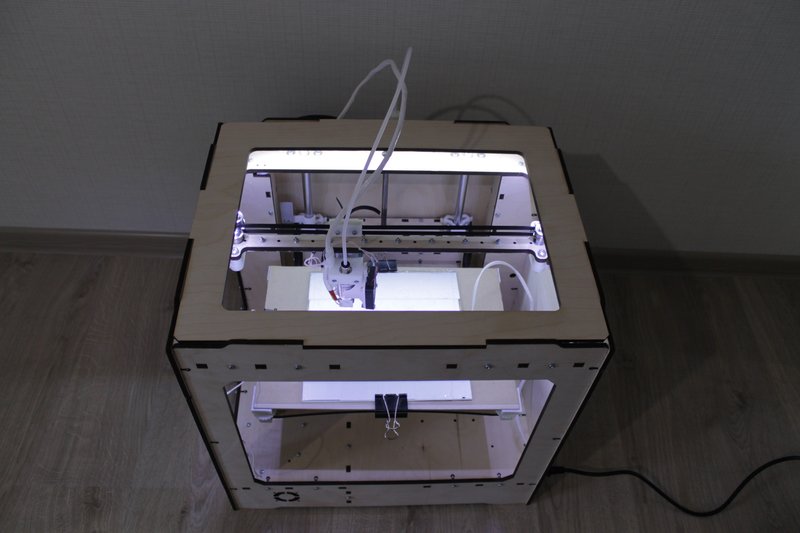

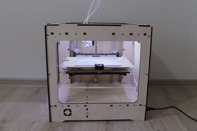

3Dmaniack, Собрал твой аппарат с "небольшими" колхозами. Цель была быстро и недорого переделать старый принтер во то, что не стыдно показать людям, для образовательных целей. Поэтому и электроника какая была и стол 200х200 и куча мелких отличий))
Самая большая беда была с подшипниками оси Z - китаец тупо не то прислал, а я поздно это понял. Так что делал на радиальных. Оценить качество печати пока не могу - печатаю первые тесты, но по ощущениям стол сидит жестко и ходит без закусываний.
Делал по схеме коре-ху с перекручиванием ремней а-ля пикассо. Очень уж мне понравилась эта фишка. Спойлер

По результатам тестов постараюсь отписаться.
