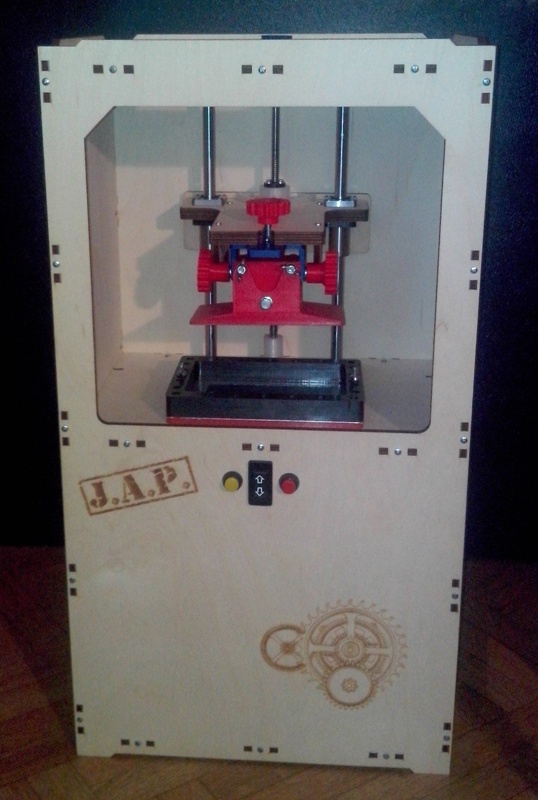

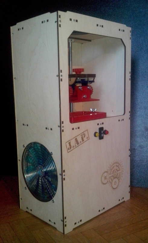

Основная модель JAP LCD 5.5
В этой модели я постарался выжать максимум из технологии, поэтому пришлось использовать не самые бюджетные решения (УФ-диод 100 ватт, LCD-матрица 2K, ШД 0.9 градуса на шаг, дорогие валы и подшипники...). Зато результат получился достойный, гораздо лучше (точнее, быстрее, надежнее) ванхао Д7 и его многочисленных клонов при сопоставимой цене (особенно если собирать из КИТа):

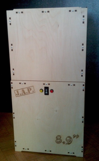

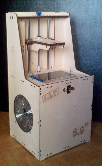

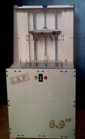

Вторая модель JAP LCD 8.9 с матрицей 8.9 дюйма соответственно
Из-за проблем с изготовлением ванны (не лезет в мой FDM-принтер, приходится заказывать на стороне) пока не поставляется в виде КИТа. Только целиком под заказ.
