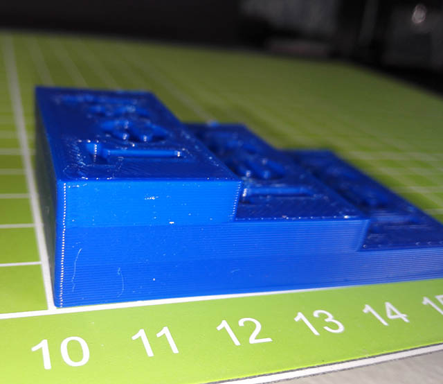

Кстати, игрался сегодня с вулканом 0,8 и Симплифи. В больших калибрах меня больше всего крышки страшные напрягают. Попробовал сделать в симплифи три процесса под разные настройки сопла и ширины экструзии - 0,8; 0,6; 0,4. Для такого случая модельку тестовую сделал. Толщина слоя 0,32 - меня устраивает по качеству. Сопло 0,8 Вулкан. ПЕТГ. Сорри за фотки - с телефона. Но суть видно - вполне можно играть с этими параметрами. С толщиной слоя - само собой.

Непрочитанное сообщение zloyevgen » 06 мар 2019, 13:10
Kaktus, а можно пояснение, что на этой тестовой модели как и где? куда смотреть и что сравнивать?
Непрочитанное сообщение Kaktus » 06 мар 2019, 13:35
Моделька 15мм высотой. Три процесса. Первые снизу 5 мм и крышка напечатаны соплом 0.8 с настройками в слайсере для сопла 0.8. Следующие 5мм и крышка с настройками для сопла 0.6. И следующие с настройками для сопла 0.4. Три крышки напечатаны одним соплом с разными настройками.
Непрочитанное сообщение Kaktus » 06 мар 2019, 13:42
Выставь в слайсере настройки для меньшего диаметра сопла, и посмотри, что будет.
