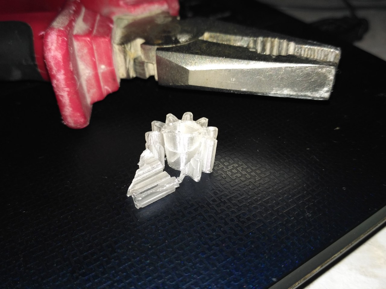

Небольшой тест пластика Pet-g от esun. Купил я его для печати шестеренок. Стоимость 1800 р в ДНС технопоинт + бесплатная доставка (в остальных местах данный пластик от 2300) за 1кг.
Это моя первая печать которая получилась с первого раза.
240/110 сопло 0,4, слой 0,2, со второго слоя обдув 100%, полая шестерня в 2 периметра. Тест плоскогубцами, сжимал вдоль слоев. Как видно по фото -никакого расслоения. Есть особенности - пластик очень текуч. Приходилось делать кайму по шире. И еще этот пластик любит прилипать к соплу. Печатать слоем меньше 0,2 он отказался. При выдавливании налипал на сопло.
В целом мне пластик понравился. Буду печатать детали, которые требуют прочности и износостойкости.
