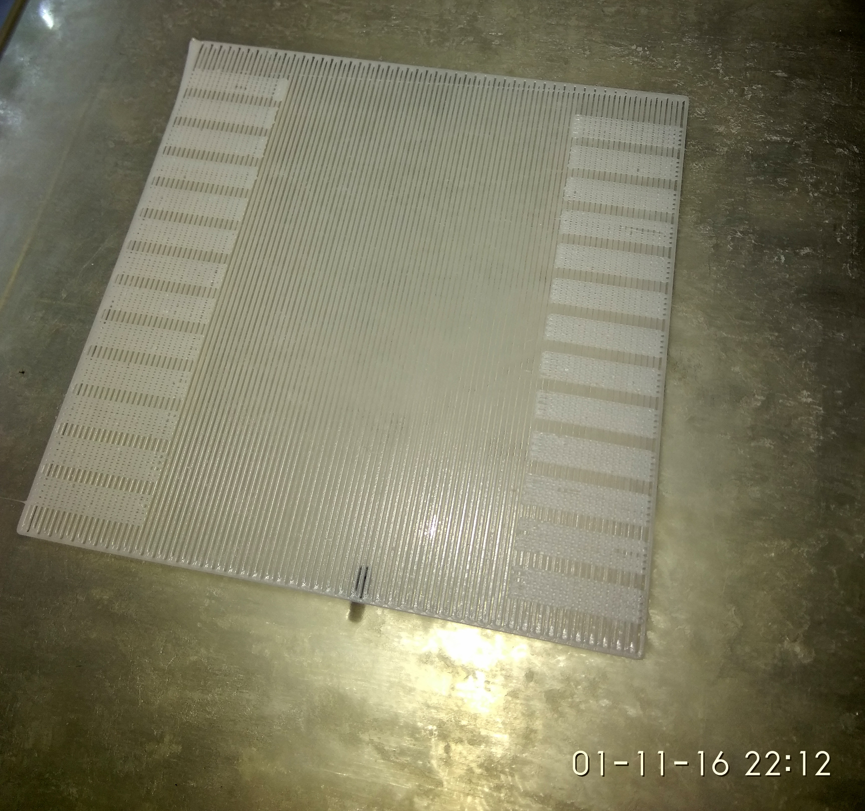

Непрочитанное сообщение AKDZG » 09 ноя 2016, 07:32
Я наконец-то победил сопли!
Так было
Так теперь
Пробовал настраивать ретракт в Калигаторе, но в нём соплей не было совсем. Менялись только пятачки начала и конца ретракта.
Проблема оказалась в установках ретракта в Куре. Полностью удалил Куру и все следы. Заново настроил, не трогая настройки ретракта. Немного подкрутил настройки ретракта.
Вот профиль для Cura 15
ABS_0,5.zip
(2.02 КБ) 318 скачиваний
Качайте и радуйтесь, как я :D
Непрочитанное сообщение 3D-SPrinter » 09 ноя 2016, 07:53
Не совсем понял, как проблема решилась, переустановкой Куры?
Непрочитанное сообщение AKDZG » 09 ноя 2016, 08:05
3D-SPrinter писал(а): Не совсем понял, как проблема решилась, переустановкой Куры?
Да. У Cura 15 где-то в настройках ретракта засел баг. Решил, что с настройками по умолчанию должно быть лучше. Так и оказалось.
Непрочитанное сообщение 3D-SPrinter » 09 ноя 2016, 08:17
Полезная информация. Думаю, надо бы прямо в G-коде проверенные тестовые модели выложить, чтобы исключить баги слайсера при настройке принтера.
Непрочитанное сообщение AKDZG » 09 ноя 2016, 08:22
Моделька должна быть маленькой, иначе можно на долго погрязнуть в анализе G-кода. Я сначала этим путём пошёл, но быстро отказался.
