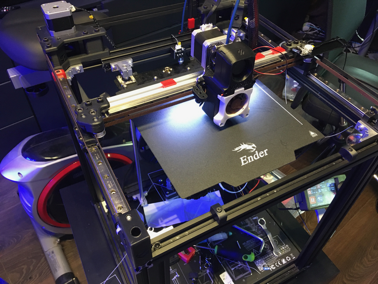

Начал переделывать свой Ender 5 Pro на рельсы и сразу вопрос:
- будет ли достаточно для оси Z двух MGN12C (по бокам, примерно как у Sapphire Plus) или все же нужно ставить MGN12H (с боьшой кареткой)?
Там же не такое интенсивное движение по оси в отличии от X и Y.

Re: Модернизация Ender 5 Pro на CoreXY (nbinc)
Хорошо, дозакажу еще рельсы с MGN12H.
Просто ситуация такая, что есть и MGN12H но они некачественные (у одной из них каретка не очень хорошо ходит).
А вот у рельс MGN12C обе каретки прекрасно ходят. Вот и подумал что может лучше хорошие MGN12C поставить, чем плохие MGN12H.
X и У сделал по схеме ZeroGDesign/Mercury работает хорошо, вот только хочется те части, с движками Y, по компактнее сделать, но это позже.
Мне не очень нравится что у Ender 5 стол "гуляет" так как с одной стороны только крепится. Поставил дополнительный упор (это один из стандартных МОДов) но это полумеры.
Задумал еще за одно и стол заменить на 310х310.
Да, еще из сделанных замен:
- Hotend Micro Swiss All Metal
- Octopus 1.1 с 2209
- блок питания MeanWell 500W
- Direct Drive от того же Micro Swiss, но это непонравилось, буду менять.
От Ворона там только Afterburner и то не весь, а только его часть отвечающея за обдув с моими модификациями (для того, чтобы он сел на рельсовый блок от Micro Swiss).
Просмотрел множество обзоров по обдувам и тот, от Ворона, самый удобный и дующий получается. До него много испробовал и FANG в том числе ставил в различных модификациях, но они плохо дули или вообще закрывали голову так что ничего там не видно и ошибки первого слоя незамечаешь.
На экструдере я мотор менял на блинчик (дважды), не тянут они Micro Swiss Direct, да там даже по инструкции должен устанавливатся стандартный большой Enderовский движок.
Сейчас жду когда приедет Bondtech LGX, переделаю под него Afterburner Вороновский и крепление на рельсу. Вот тогда будет компактнее.
Каркас я уже укрепил уголками во всех возможных сторон (балку и Т соедитение в середине уже под рельсы для оси Z поставил). Переделка под рельсы XY изначально как раз из за этого и была сделана. Комплектные ролики это не позволяли сделать в более менее удобносмотрительную форму. В будущем будет обшито оргстеклом (и вся электроника уедет в "подвал" на Вороновский лад).
