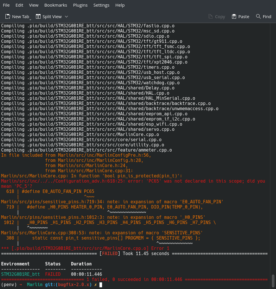

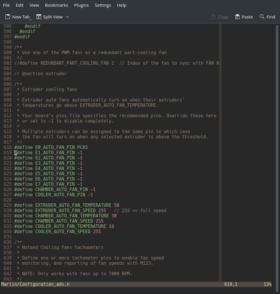

В VSC параметр подсвечивается белым. Например "-1" в строке #define E1_AUTO_FAN_PIN -1. Как только я меняю "-1" на, например, PC6, то вся строка окрашивается в синий. Так и должно быть? Прошу прощения, если вопросы глупые, знаний не хватает, а набраться некогда
VSC просто так их отображает. nvim у меня их вообще никак не помечает:
Если вы введёте левый пин... будет ошибка:

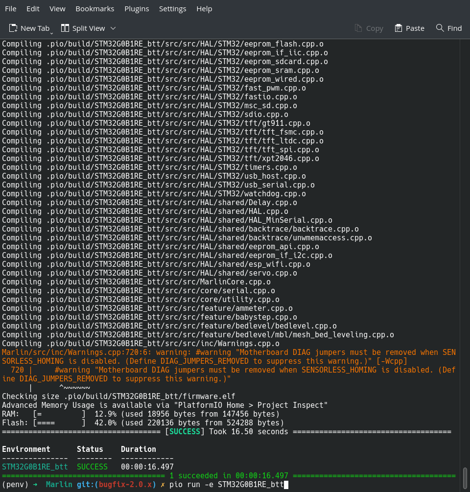

И лучше использовать FAN_PIN, FAN1_PIN, FAN2_PIN.... те которые указаны в файле pin. Что бы потом не путаться... компилятор их сам заменит на пины.
Должно быть так в конце:

Здесь параметр синий, строка (ну не знааю) жёлто-бежевая. У меня почему то параметр окрашивается в цвет строки.
я только не понял. Почему у вас в конфиге номера строк на 100 не совпадают с текущими (у вас 479, а у меня на 600+ E0_AUTO_FAN_PIN) и почему у вас написано marlin-bugfix-2.0.x 17.01.2021...

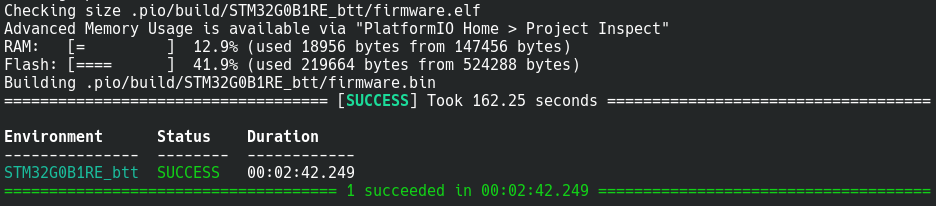

создал форк ender-3-btt-skr-mini-e3-v3 веток marlin bugfix-2.0.x и Configurations bugfix-2.0.x.
в commit можно посмотреть правки файлов.
Спойлер Пример сбоки на linux
linux. быстрая сборка проекта - platformio core:
Код: Выделить всё
python3 -c "$(curl -fsSL https://raw.githubusercontent.com/platformio/platformio/master/scripts/get-platformio.py)"
git clone --single-branch https://github.com/Avtonomys/Marlin.git && cd Marlin
~/.platformio/penv/bin/pio run
компиляция проходит успешно:
