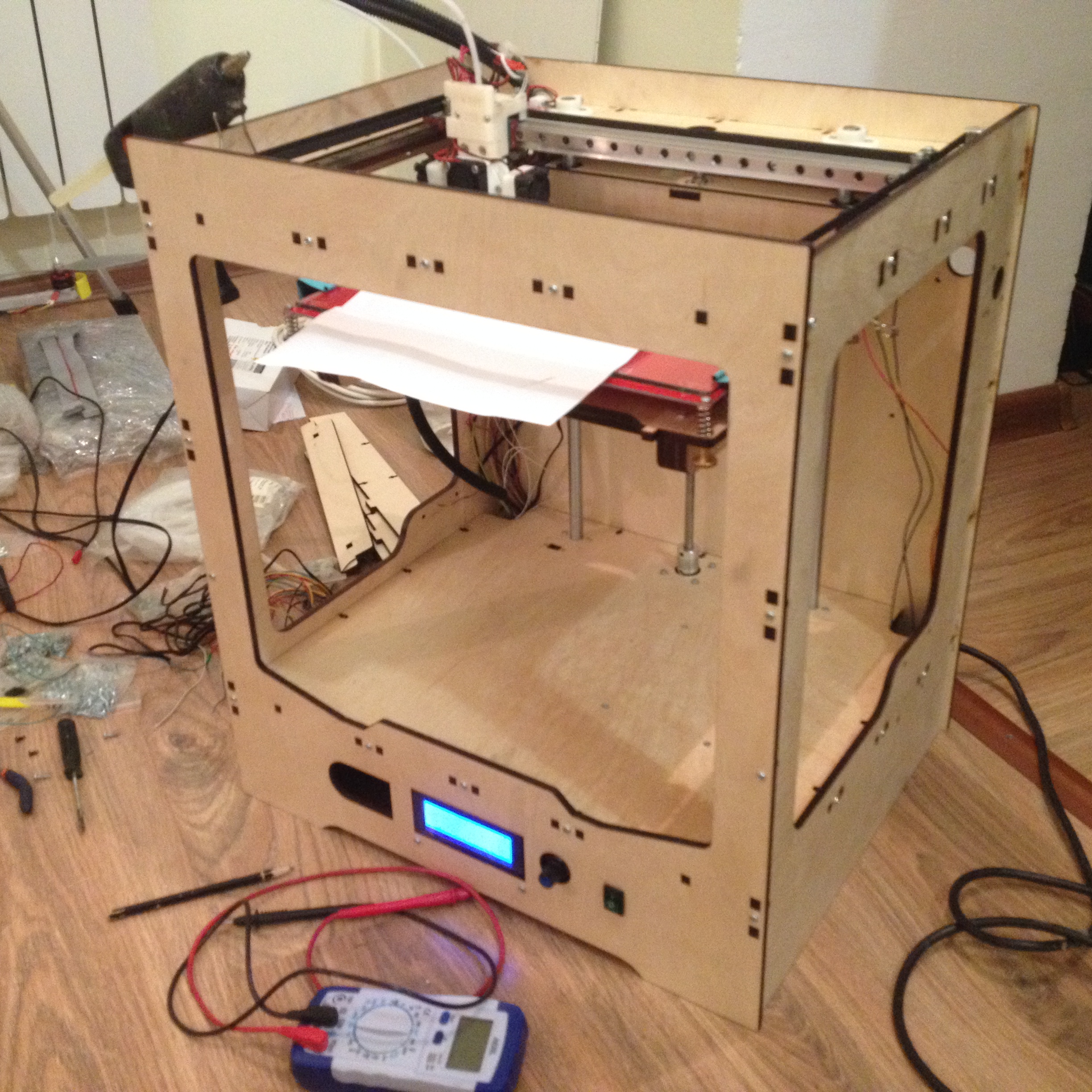

Re: Потомок/аналог 3D ZAV & SPrinter. Revenger
Непрочитанное сообщение Revenger » 27 май 2017, 18:24
Не так давно собрал еще один 200х300.
На этот раз без приключения и казусов (опыт видать непомерный )) )
Пока настраиваю/довожу. Так же залил прошивку с корретированной таблицей температур от 200х200, т.к. уж очень сильно врал хотэнд.
Пока не понял только, почему при калибровке ПИДов хотэнда, сколько бы я не проводил процедуру, данные ПИД всё время разные :shock:
Непрочитанное сообщение Revenger » 18 июн 2018, 00:56
Больше года этот 200х300 отработал. За исключением собственного косяка с натяжными роликами (искажалась геометрия из-за трения ремня) придраться не к чему. Были конечно нюансы с заполнением при печати и водоудержанием напечатанных деталей (при изготовлении насоса или датчика протока), но вероятно, это сказывался недостаток опыта в настройках процесса. То где-то недолив то перелив, основная беда с ретрактом конечно. Обязательно если есть поддержки, то внешние стенки детали с недоливом из-за перемещений с ретрактом или потерей пластика по пути. Бороться сил нет, понять - ума. Принял как должное :roll: )
Так случилось, что приобрёл лазерный станок (точнее сделал сам), теперь надо открыть чертежи и внести мелочи по дизайну )) Расписать под хохлому, наверное, люди не поймут, но лого какое-то выгравировать (а не клеить плёнку) наверняка нужно :D
