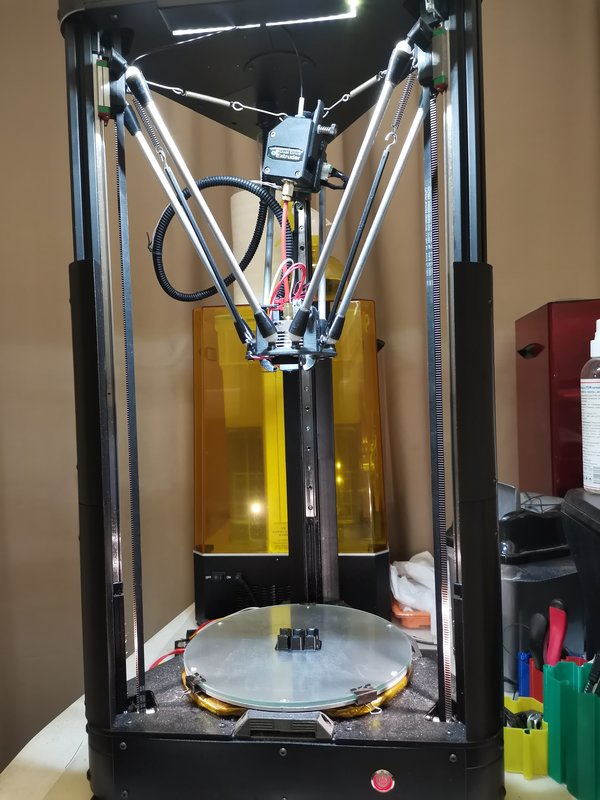

Здравствуйте уважаемые. Произвел давно задуманную модернизацию крепления тяг на дельте. Были установлены стальные 12мм шары, ответом служили магниты 10*15мм, и нейлоновая шайба проставкой.
В целом, все работало хорошо, но пара моментов напрягали - при серьезных столкновениях эффектор отстегивался (впрочем, без каких-либо серьезных последствий) и избыточная(как по мне) масса конструкции.
Были закуплены на али прецезионные 12мм шары из POM и добавлены уши для пружин на эффектор и каретки. Резьбу в шарах делал токарь - на коленке точно сделать не получилось.Пружины какие-то автомобильные подобрал, натяг сделал ~ 2кг. Первая версия эффектора была напечатана на фотопрлимернике из Weistek Standart, но через неделю эксплуатации ее неприлично выгнуло пружинами. Прое... в большей степени мой - не обеспечил жесткость конструкции.
Вторая версия была напечатана из проверенного уже Аэротекса, и благополучно работает больше месяца. Каретки фотополимерные с первой версии работают без проблем.
Тяги поначалу сделал с просто нейлоновыми вставками в фотополимерном корпусе, но возникли проблемы со сборкой тяг на стапеле - сложно обеспечить прижим к шарам на время необходимое для фиксации эпоксидки. Поэтому во второй версии в узел был добавлен магнит 10*1 исключительно для удобства сборки.
По результатам месячных испытаний, могу сказать, что конструкция мне нравится: эффектор скорее развалится, чем самоотстегнется, масса подвижных узлов сократилась почти на 200гр, люфты и износ отсутствуют как класс. Полагаю, если использовать такие же шары с "ложками" на тягах, то можно будет обойтись без магнитов при сборке.
Вероятно, это последняя модернизация "Мити" - возникла нужда в бОльшем поле печати, а дельта крупнее не помещается на штатное место. Возвращаюсь к кубикам) Дельта пойдет на органы, а что делать с корпусом пока не решил - продать жалко, а ставить два принтера некуда...
И промежуточный лично мой вывод по дельта кинематике: линейная дельта по природе своей требовательна к точности изготовления эффектора и кареток + корпуса. В моем случае сотки погрешности эффектора выливаются в десятки (точнее сказать десяток) погрешности модели. И все бы ничего, но этот десяток вылезает в самых непредсказуемых и неудобных местах. Дельта кинематика вполне имеет право на жизнь при условии качественного изготовления элементов конструкции. Бонусы - высокие скорость и ускорения , минусом точность.

Непрочитанное сообщение Mazayac » 11 дек 2021, 16:30
Kaktus писал(а):
11 дек 2021, 15:01
Ох. Вот это бесславный финал...
Сообщения: 10977
Поблагодарили: 1033 раза
Re: Kossel Midi(Kaktus)
Непрочитанное сообщение 3D-SPrinter » 11 дек 2021, 16:46
Mazayac писал(а):
11 дек 2021, 16:30
По моим наблюдениям, скорее, закономерный.
Большинство дельт умудряются "доконать" даже самых терпеливых владельцев.
И вывод вполне стандартный - "имеет право на жизнь, но я устал"..
Непрочитанное сообщение Mazayac » 11 дек 2021, 16:48
Kaktus писал(а):
11 дек 2021, 15:01
Если уж настолько тщательно вылизанный принтер такое творит, то я очень рад, что не стал пытаться дельту себе завести.
