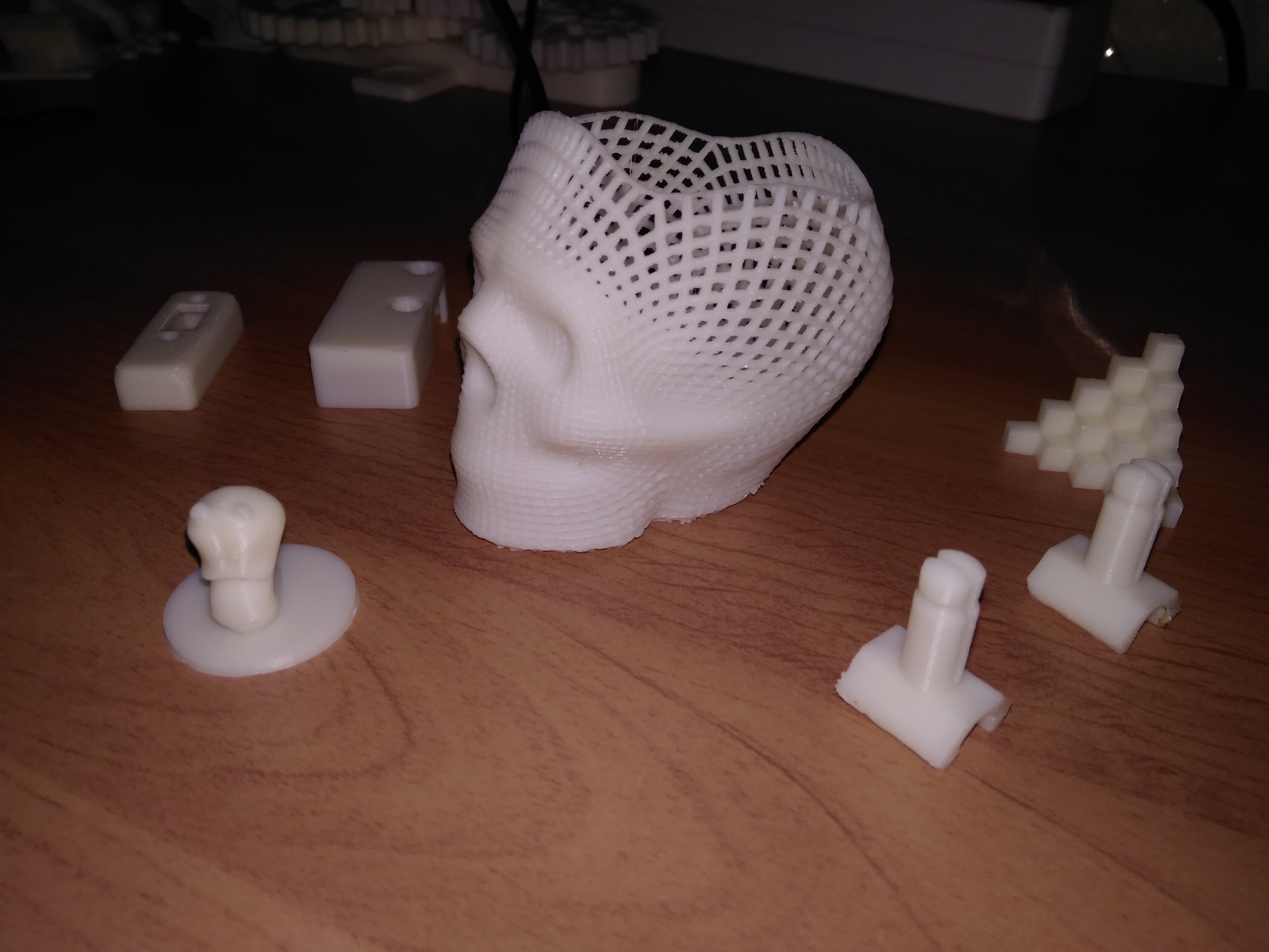

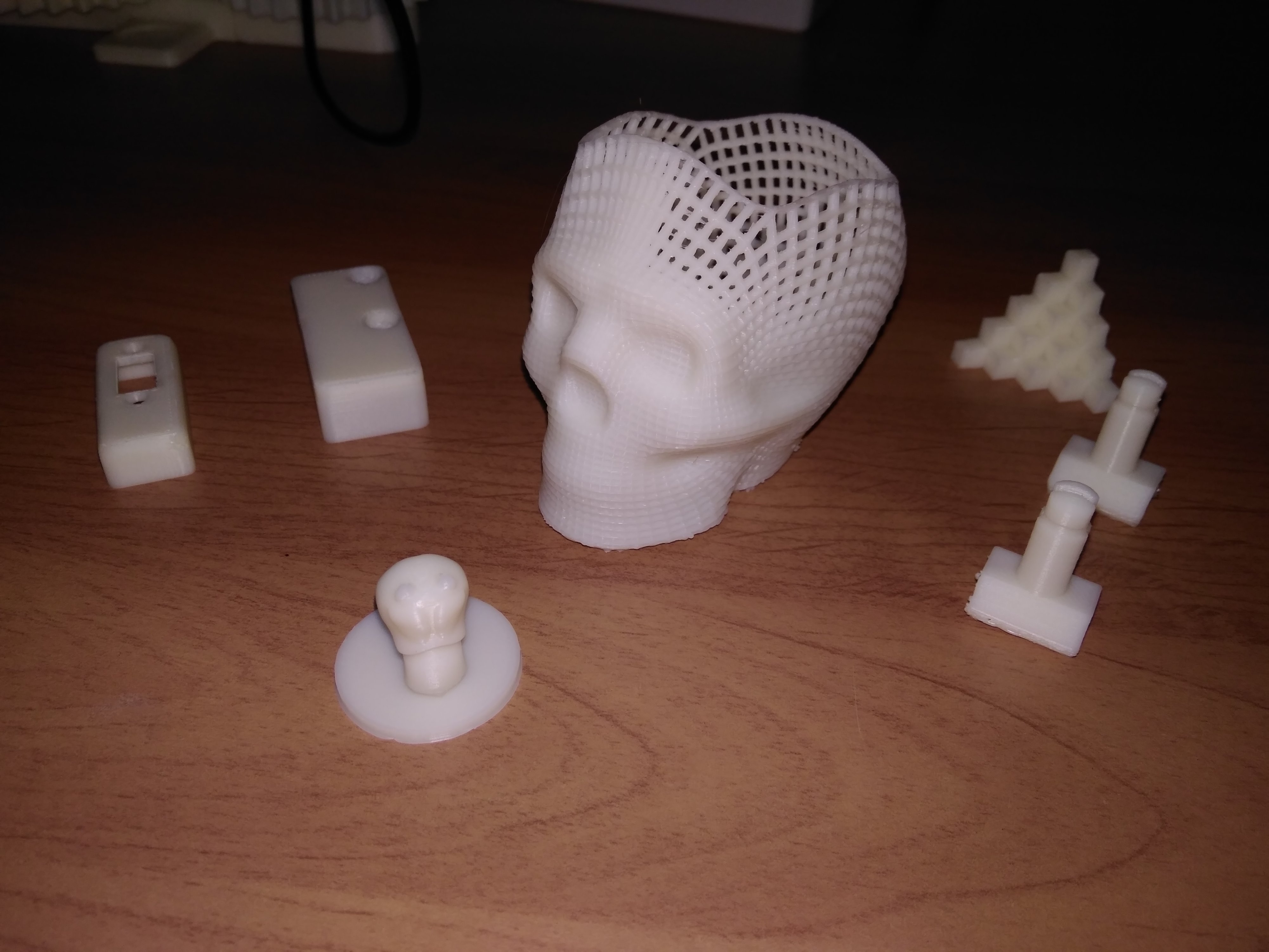

После переделки экструдера на мк8 печать пошла пободрее, почти дзен
теперь детали отменной прочности и нет прежнего расслоения от малой нагрузки, единственное что портит картину - соплюшки от ретракта. Какие настройки в курсе лучше поставить? Читал статью о настройке ретракта, но там компромисс между качеством и количеством соплюшкек.

Тут все зависит от длинны тефлоновой трубки,нужно как можно короче,от пластика и от хотэнда,вулкан или обычный. Короче нужно подбирать конкретно под ваш принтер.

У меня для ориентировки ретракт 6мм на 40мм/с

Ретракт после определённой длины, у меня более 6 мм , начинает не справляется и качество резко становится хуже.
Вообще пишут, что скорость надо как можно больше выставлять - пока не начнёт срываться пруток, то есть пока его не начнёт шлифовать подающая шестерня. А выставлять - убавлять/прибавлять по 0,5 мм надо от значения 4,5 мм. У меня выставлено 4,0 мм скорость 65 мм/с.
Но у вас на экструдере движок очень мощный и пластик другой- скорее всего у вас будут другие значения. Чем сильнее пруток дергает назад , тем меньше можно выставлять значение отката - тем лучше для печати. Вообще-то надо втягивать меньше миллиметра, но из=за того, что пруток расправленный и пластик тянется - надо дергать на отрыв. Вот тут всё и сказывается - марка пластика, диаметр сопла, температура, скорость отката, длина отката.
И ещё у меня резко улучшилась печать после замены китайской штатной пружинки на русскую подходящего диаметра. Проволока у русской пружинки была тоньше , чем у китайской. А пластичность и отработка прижима лучше. Поэкспериментируйте с пружинками в экструдере-подавателе прутка.

спс. возьмем на заметку. ретракт я победил путем экспериментального подбора скорости и отката, почти. теперь соплюшек не оставляет. есть небольшие вкрапления, но я грешу на не совсем оптимальные ннастройки.
вопрос такой - при построении наклонных плоскостей с отрицательным углом слой только напечатанного пластика тут же загибается вверх, и так слой за слоем. страдает и качество печати, а главное за этот "воротник" может зацепиться сопло и сорвать деталь всю с площадки. как с этим бороться?

Обдув и поддержка снизу (или боковая). Ну или печатать рядом другую деталь или просто столбик - чтобы слой успел остыть и затвердеть.Ufamak писал(а): ↑25 сен 2017, 17:24вопрос такой - при построении наклонных плоскостей с отрицательным углом слой только напечатанного пластика тут же загибается вверх, и так слой за слоем. страдает и качество печати, а главное за этот "воротник" может зацепиться сопло и сорвать деталь всю с площадки. как с этим бороться?

ок. а утолщение детали на первых слоях? то бишь печатаем например кубик, а у него самый низ высотой 1-2мм толще всей основной фигуры? думается что экструдер давит чуть больше чем надо, но игрался flow в сторону уменьшения (99?98?///95%) - появляются непропечатанные места. сижу сейчас печататю тестовые кубики и таблицы, ищу дзен

Это есть "слоновья нога". Получается она когда слишком малый зазор для первого слоя с повышенной подачей пластика. Тогда первый слой кладется очень жирно и сильно растекается. Второму тоже мало места и он тоже растекается, но уже слабее. Третий еще слабее и так пока не выровняется. Так что регулировать первый слой, чтоб и хорошо прилипал и чтоб не сильно вмазывался. И будет тогда дзен
