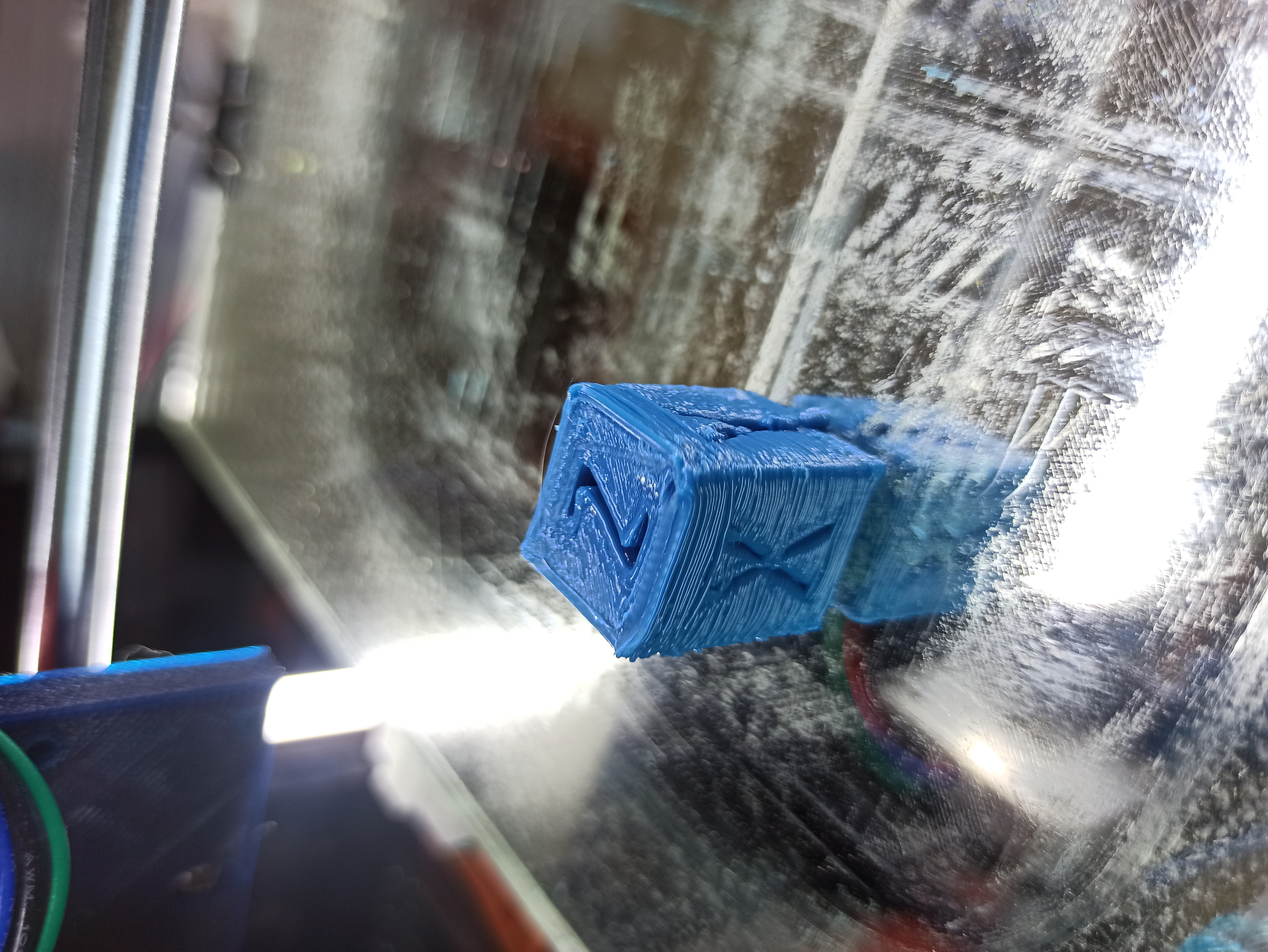

Экструдер победил, оказалось прислали дохлый драйвер. Хорошо что паралельно заказал для экструдера 8825, теперь всё крутится и печатает. Осталось с шагами разобраться :lol:
Спойлер а то тестовый кубик, на кубик не похож

Не сказал бы... Судя по фотке - переэкструзия неслабая, процентов 150...
Имелось ввиду, что заработал. А остальное надо настраивать. Сейчас перебираю экструдер с директа в боуден.

AHTOH,. С шагами не только с экструдером надо разобраться, судя по фото кубика. По Z тоже на косяк похоже. И с высотой кубика не всё в порядке, и соответственно с укладкой пластика проблемы - по воздуху укладывать пытается, вместо того чтобы размазывать по предыдущему слою. Похоже на увеличенную высоту слоя из-за неправильной настройки шагов по Z.

Ну, без линейки сложно утверждать, фотография может искажать пропорции.
