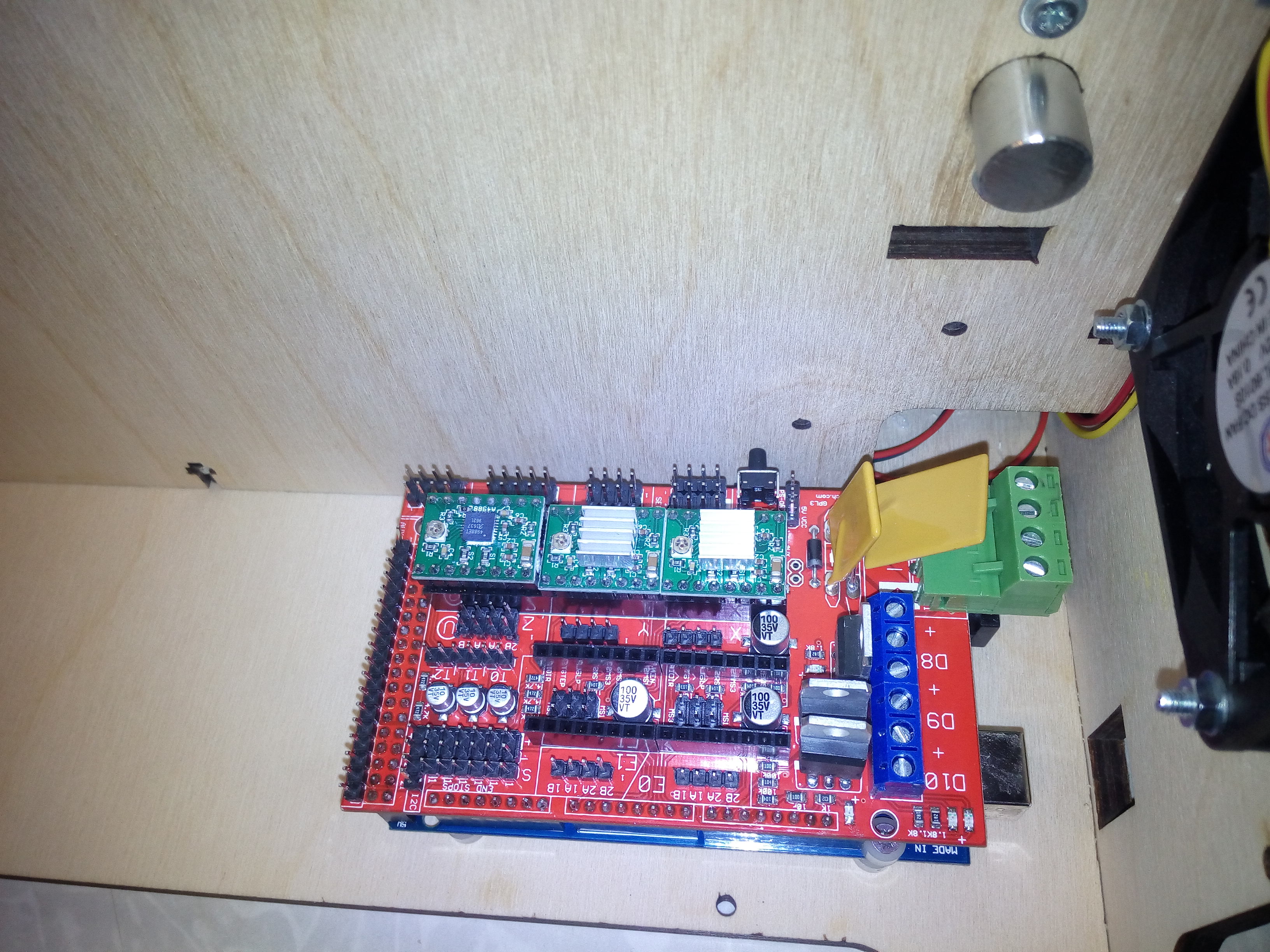

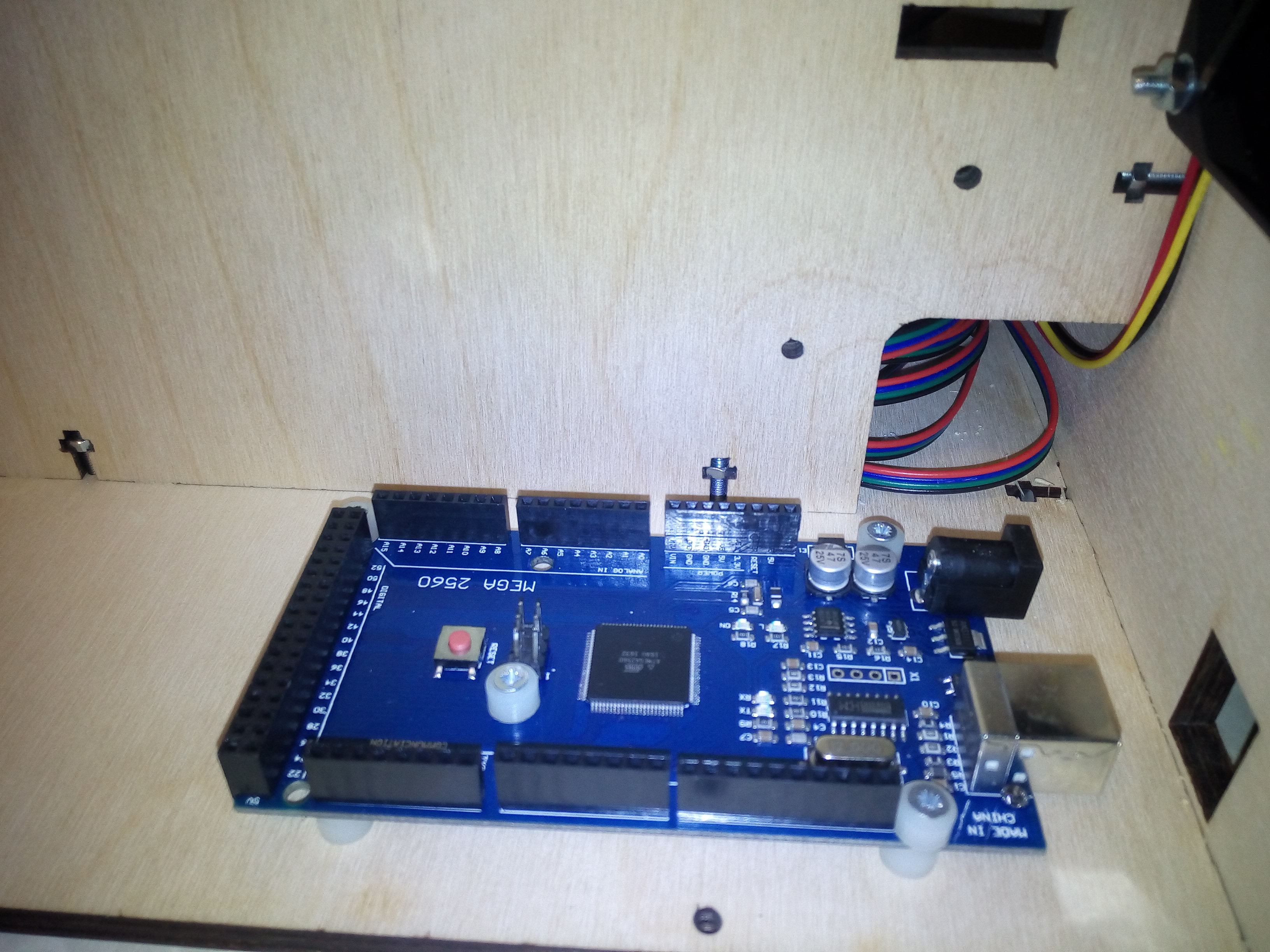

Подошёл к электронике.
Начал с того что как кажется умею- закрепить мегу на корпусе. Это хорошо, что мерить мегу стал с уже установленным рампсом, ведь вышло так что либо резет рампса упирается в пол принтера (наверняка нанимается кнопка), либо провод юсб для разъёма меги не пролезает в гнездо, под него вырезанное. Уф. Нашёл положение что все должно залезть. Мегу поставил на пластиковые втулки, такие же сверху под шляпку шурупа добавил- и изоляция, и длинный шуруп теперь не выйдет снаружи корпуса.
Естественно есть вопросы.
Неужели штатно на Рампсе предусмотрено два входа по питанию? Для чего? Где почитать? Этого что-то не нашёл.
Зачем лучше не занимать питанием собственно клеммы, а подпаяться на плате?
Чем клеить радиаторы на драйвера шд?
Кпт-8 это только термопаста? Она не клеит?
Думал как-то запитать мегу через отдельный преобразователь дс-дс, да вот никак не понимаю - как???
Сам электрик, а с электроникой, слаботочкой никогда не сталкивался, наоборот - по высокому и сверхвысокому напряжению подсказать могу.
Подсобите разобраться пожалуйста!

Это штатно, да. Один на 5 А - типа для хотенда, другой на 11 А - типа для стола. Смысл в том, что по плюсу каждого канала на них стоят соответствующие предохранители. Коммутацию осуществляет n-полевик (поправьте меня, если что), который управляет землей. Плюсы, через предохранители сразу подаются на клеммы нагревателя хотэнда, вентилятора (D9, D10 - 5 А) и стола (D8 - 11 А). Для чего, думаю, теперь понятно.
У кого-то клеммы плавятся. Вполне возможно, особенно если подключен стол на 11 А, 12 В. Лично я за столы на 220 В, с ними таких проблем нет (но есть другиеAlex Pozner писал(а):Зачем лучше не занимать питанием собственно клеммы, а подпаяться на плате?

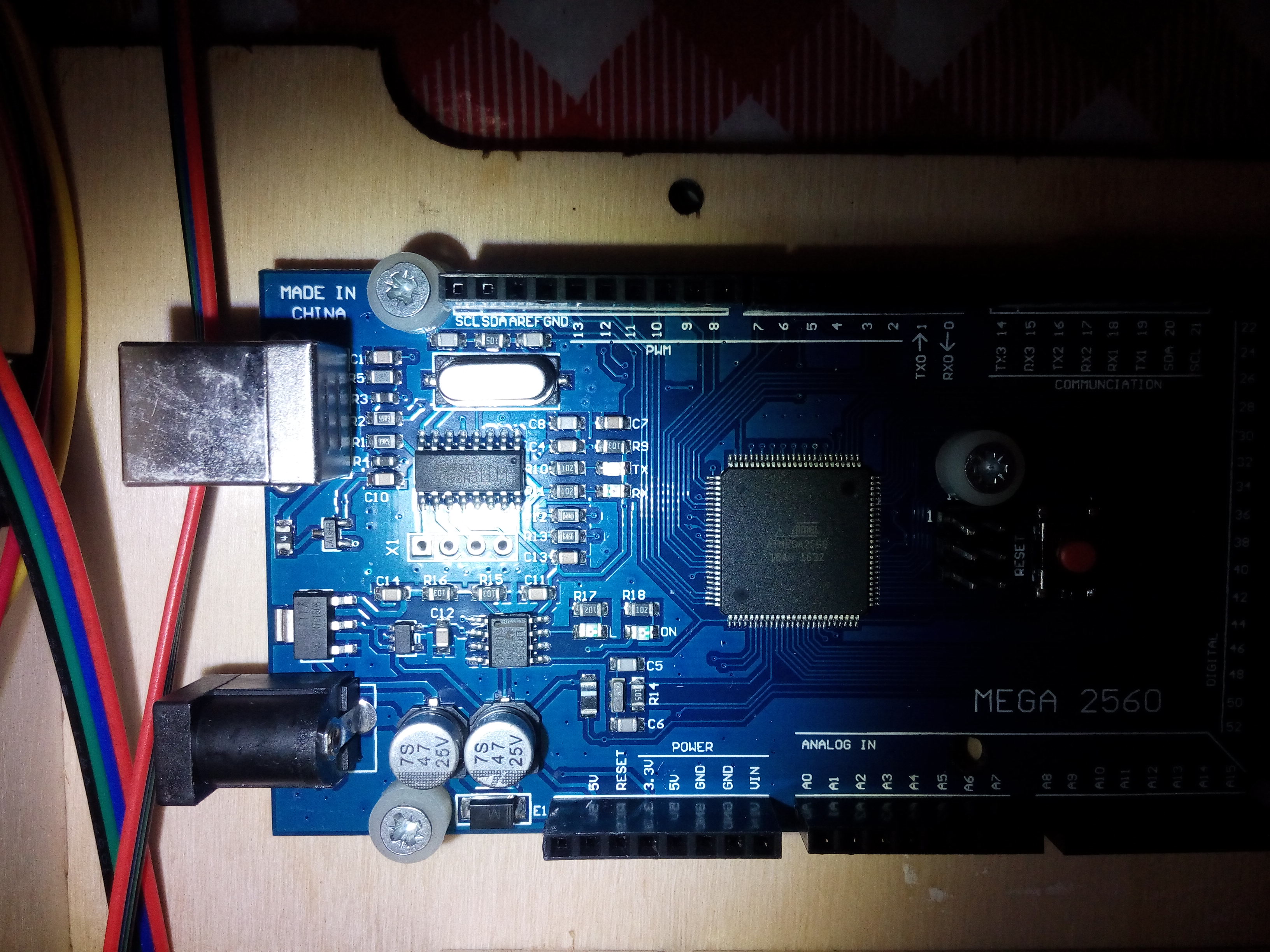

На фотках ? видно что банки до 35В на рампсе и 25В на Меге. Это что значит?

Я советую отпаять зеленый разъем, выпрямить ему ноги и припаять обратно. Тогда он будет торчать не вбок, а вверх, это позволит установить платы вплотную к боковой стенке принтера, УСБ разъем попадет точно в предназначенное ему отверстие.
Можно и даже нужно. Только разделить питание рампса и ардуины путем выпаивания/выкусывания диода D1. На рампс подавать 14 вольт, на ардуину 7-8 вольт на разъем питания, или сразу 5 вольт на пин 5V.

Радиаторы драйверов нормально держатся на своём родном двухстороннем скотче. Провода питания Рампса припаиваются непосредственно к контактам разъёма. Для этого нужно просто откусить бокорезами верхнюю часть (козырёк) штатного разъёма. На Ардуине выпаивается диод питания (он там сбоку большой квадратный) и в его разрыв тут же припаивается дополнительный стабилизатор на 8-9 вольт.

Большой квадратный - это который между разъёмами питания и сетевым? На нем ещё "AMS1117" написано?
Я правильно понимаю, что в этом случае мы оставляем питание Меги от Рампса, но прогоняем его (уже на плате меги) через этот доп. преобразователь?
Sprinter-232.
- Сообщения: 11056
- Поблагодарили: 1047 раз
Re: Собираю SPrinter 232. Alex Pozner.
Правильно. Так что диод на Рампсе удалять не нужно. Такое подключение, на мой взгляд, наиболее удобно, так как имеет минимум лишних соплей и проводов.

По диоду питания меги подскажите пожалуйста!
АMS1117 все же вроде по 5В. Тогда с краю почти квадратный остаётся ещё только один- который под обозначением "Е1", причём по разным "ардуино мега 2560" он то тут, то за кондерами (судя по ресурсу "Яндекс.картинки").

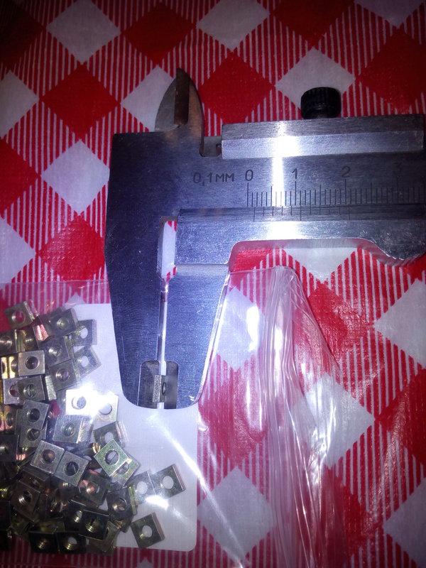

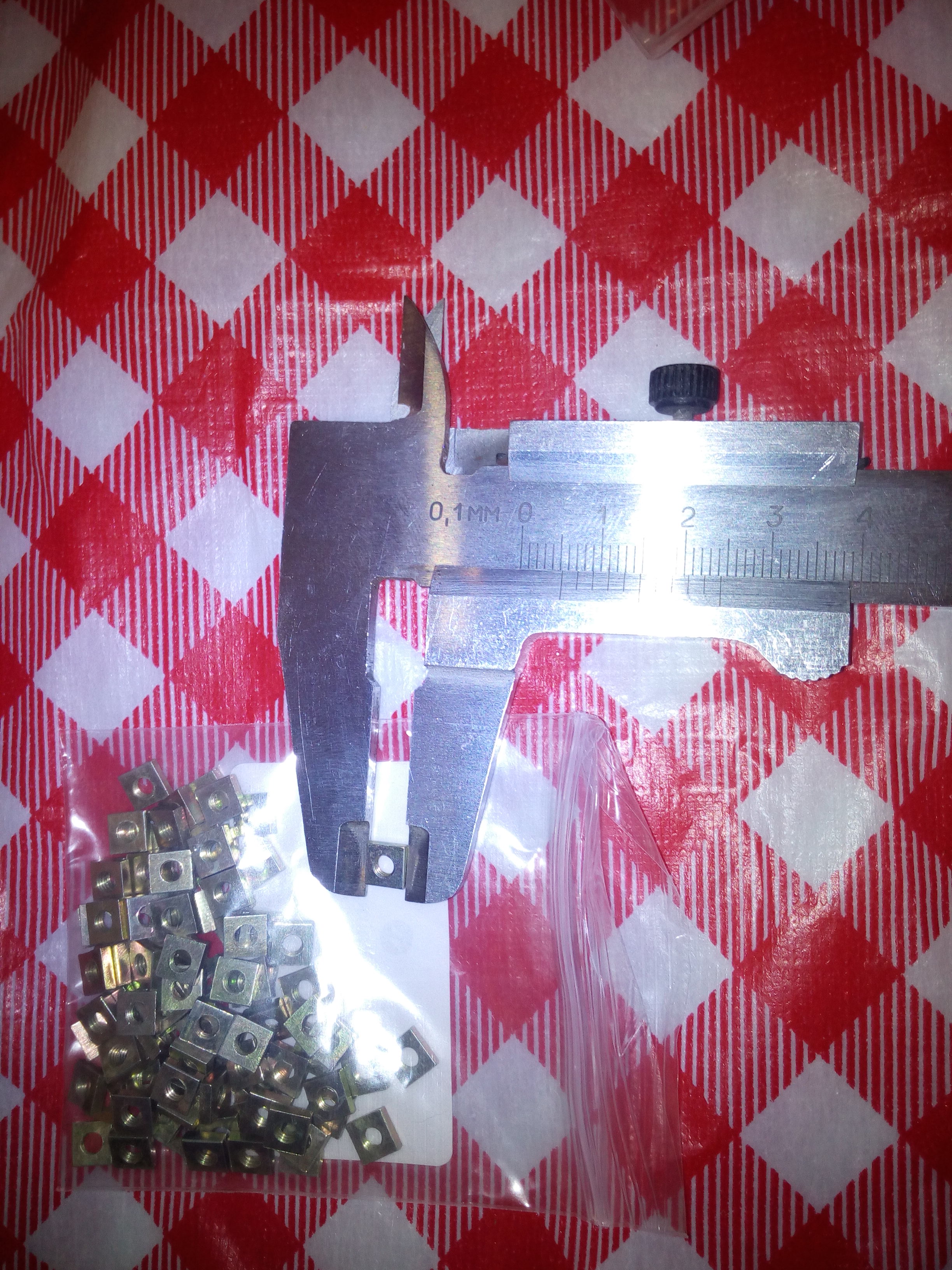

Получил квадратные гайки!
Заказывал по ссылке в первом посте Спринтера.
Размер вроде правильный.

Отлично! А полярность ведь имеет значение?
И преобразователя на 2А ведь за глаза хватит сюда?

Конечно имеет - анод бывшего диода на вход "+" доп. преобразователя, выход на катод, и общий провод "-".

С анод-катодом ясно. А "общий минус" к чему присоединить? Не замкнуть же на себя?!
