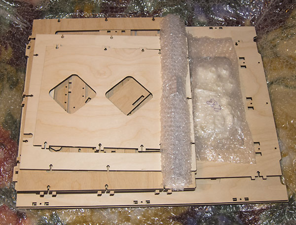

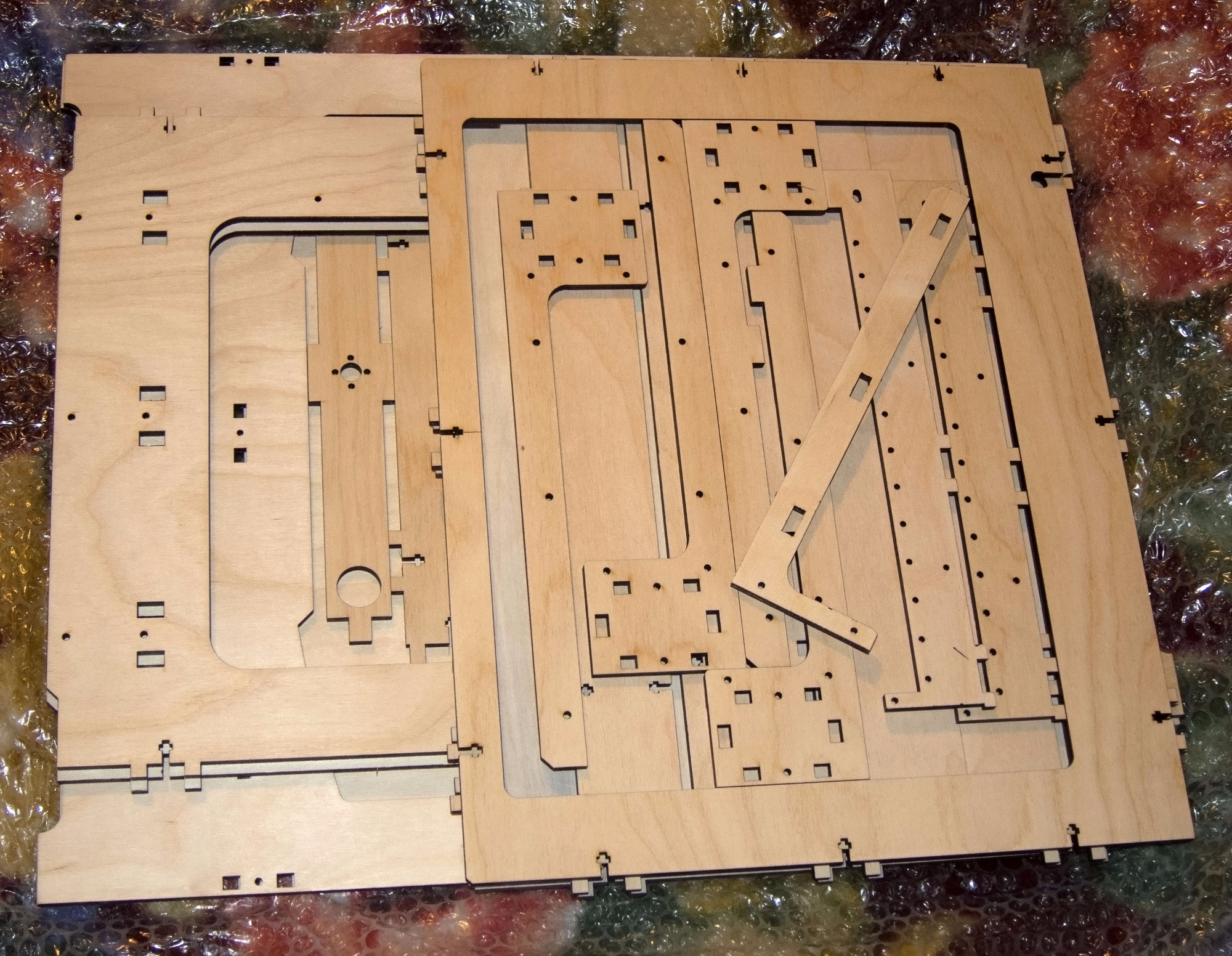

Добрались до меня дровишки :D
Тряпичный мешок со свинцовой печатью
Дальше на несколько слоёв обмотано плёнкой и в завершении пупыркой
Крупная фотография, можно разглядывать качество
Каждую детальку тщательно протёр тряпкой на торцах, чтобы не мараться горелой древесиной и не марать лицевую сторону.

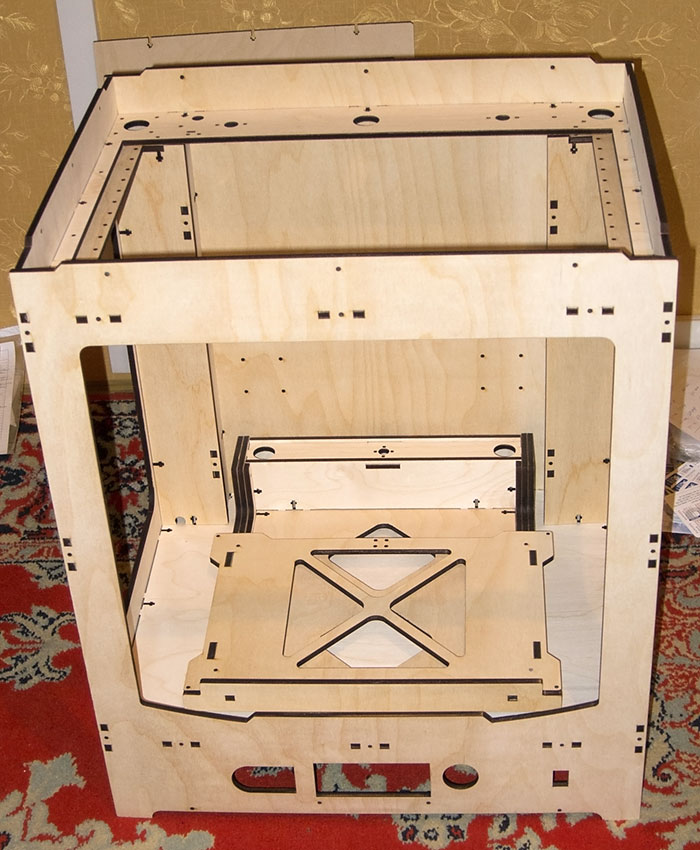

Собирается легко, главное не спешить. В спешке можно обломать тонкие уголки фанеры
Принтер получается огромным, как декоративный аквариум
Фанера в пути не пострадала, хотя упаковка выглядела очень не надёжно. Пластиковые детальки пока не разглядывал.

AKDZG писал(а): Крупная фотография, можно разглядывать качество
К сожалению, это далеко не лучший экземпляр фанеры, но тут уж как попадёт. В этот раз такую с завода привезли, другой не было. :( А иногда попадается просто идеальная белая без деревянной структуры по той же цене и в те же сроки. Ругаться с заводом и поставщиками бесполезно - у них на всё один ответ "не нравится, не ешь...", а больше фанеру сорта 1-2 нигде не купишь (только под заказ).
AKDZG писал(а): Каждую детальку тщательно протёр тряпкой на торцах, чтобы не мараться горелой древесиной и не марать лицевую сторону.
Ещё желательно очищать все детали мягкой, сухой кистью от древесной пыли. Потому что все детали после резки обрабатываются шлифмашинкой и продуваются сжатым воздухом, но пыль от мелкой шкурки всё же остаётся в волокнах фанеры.
AKDZG писал(а): Принтер получается огромным, как декоративный аквариум
А меньше никак не получится, тут и так область печати занимает почти всё внутреннее пространство, в отличии от большинства других принтеров. Высота кинематики минимальная, и по ширине ничего лишнего.

3D-SPrinter писал(а): К сожалению, это далеко не лучший экземпляр фанеры, но тут уж как попадёт.
Я когда писал думал о качестве реза, а не о цвете и текстуре ;) Качество реза очень хорошее в сравнении с Ultimaker Original из Нидерландов. Знаю, что бывает очень светлая фанера, так она и более маркая, если её ничем не покрывать.
3D-SPrinter писал(а): А меньше никак не получится, тут и так область печати занимает почти всё внутреннее пространство, в отличии от большинства других принтеров. Высота кинематики минимальная, и по ширине ничего лишнего.
Вообще-то габариты сравнимы с Mendel90, а у него размеры печати 1,5 раза меньше :shock:

AKDZG писал(а): Я когда писал думал о качестве реза, а не о цвете и текстуре Качество реза очень хорошее в сравнении с Ultimaker Original из Нидерландов.
Ну это да, с качеством и точностью реза пришлось потренироваться. :) А в Ультике меня очень удивило, что даже нагар от реза не зачищен. Т.е. они его даже не шлифуют после резки. http://images.vfl.ru/ii/1458956719/4426 ... 030999.jpg
А если шлифовать фанеру в квартире перед сборкой, то это ужас сколько будет пыли! И довольно трудоёмко, если вручную.
AKDZG писал(а): Вообще-то габариты сравнимы с Mendel90, а у него размеры печати 1,5 раза меньше
Тут габарит по глубине гораздо меньше Менделя, потому что стол не ездит по Y. ;) Я вообще подозреваю, что это один из самых оптимальных принтеров по соотношению области печати к внешним габаритам.

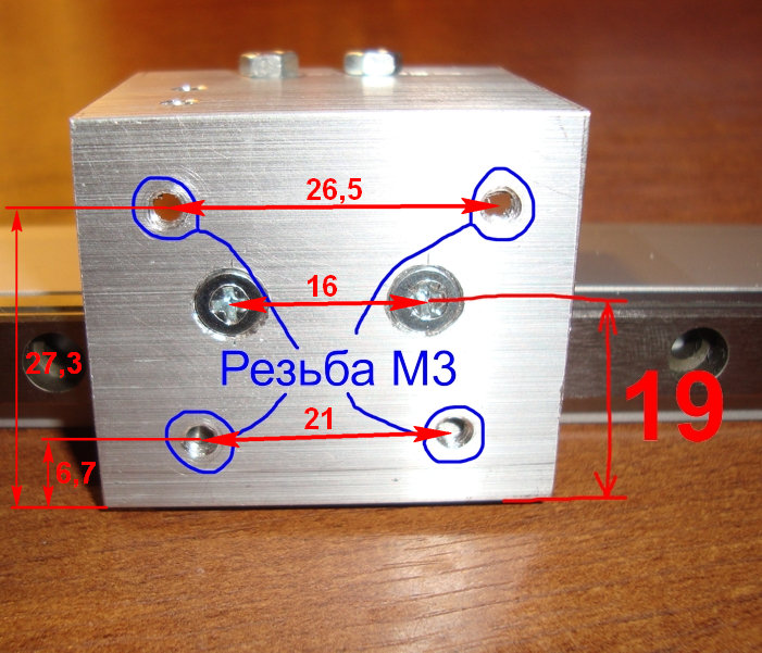

Уголок

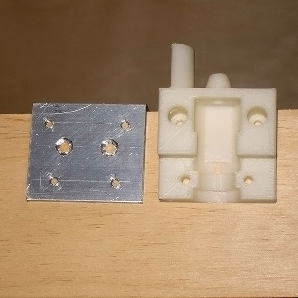

Разметил по напечатанной детальке
Разметил по каретке
Просверлил все отверстия в балке и уголке экструдера. Оказалось не так уж и сложно. Под каретку сверлил отверстия 3,4 мм, под рельс 3 мм.

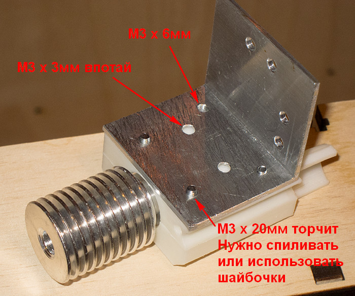

Упор Y концевика. М3 x 6 мм с мелкой советской шайбочкой вкручивается в нарезанную резьбу
Уголок крепления хота

Торчащие винты не нужно спиливать, они откусываются бокорезами за секунду. ;)

p.s. И рельс, вообще-то, надо было ставить заподлицо с верхней гранью уголка (балки X), чтобы не было головняков с тем, что ремень трёт по концевику.
Re: Собираю СПринтер 233
Непрочитанное сообщение AKDZG » 29 мар 2016, 17:03
3D-SPrinter писал(а): p.s. И рельс, вообще-то, надо было ставить заподлицо с верхней гранью уголка (балки X), чтобы не было головняков с тем, что ремень трёт по концевику.
Ясно. Фотка странная вышла. Там перепад всего 0,6 мм.

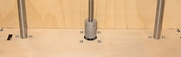

Пилил сегодня направляющие от CNC technologi. Закалки не заметил, мягкие как шпильки.

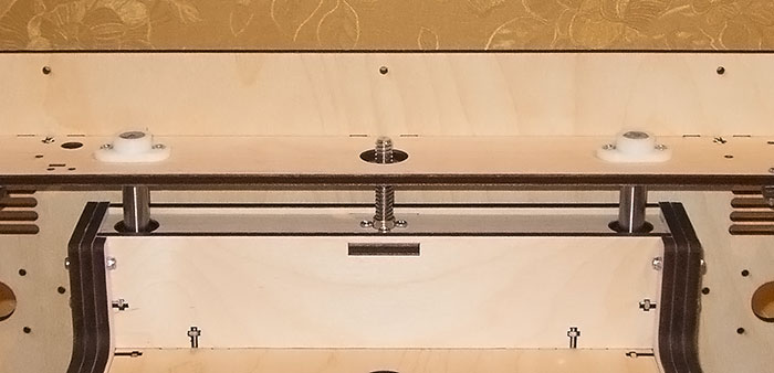

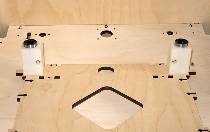

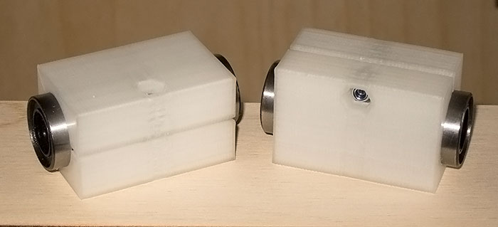

Проверил длинные подшипники, не люфтят, и поставил их на стол. Длины хватает.
Муфту поставил от Ультика. Если будет норм оставлю.

AKDZG писал(а): Пилил сегодня направляющие от CNC technologi. Закалки не заметил, мягкие как шпильки.
Не понял, что это за не калёные направляющие? Калиброванный круг из нержавейки? У ROMERO на них длинные подшипники тоже нормально сели. А у меня вот на таких валах http://duxe.ru/index.php?cPath=37_67_68 болтаются, аж блямкают. Но это калёные валы, при резке искры летят снопами.
К сожалению, не нашёл в НН калиброванный круг в розницу (только тоннами продают), так что попробовать пока не на чем. Но тема интересная! Если они нормально будут работать на Z, то можно переделать стол под длинные подшипники и комплектовать такими валами КИТы.
