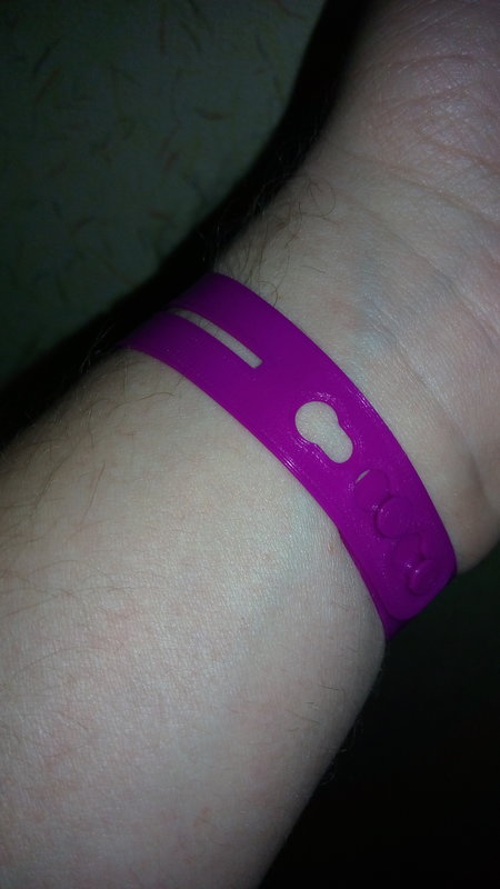

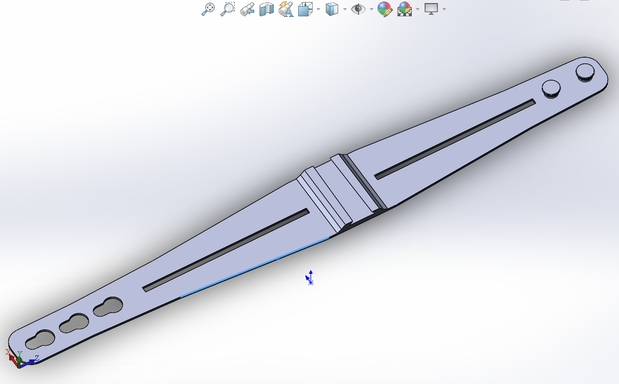

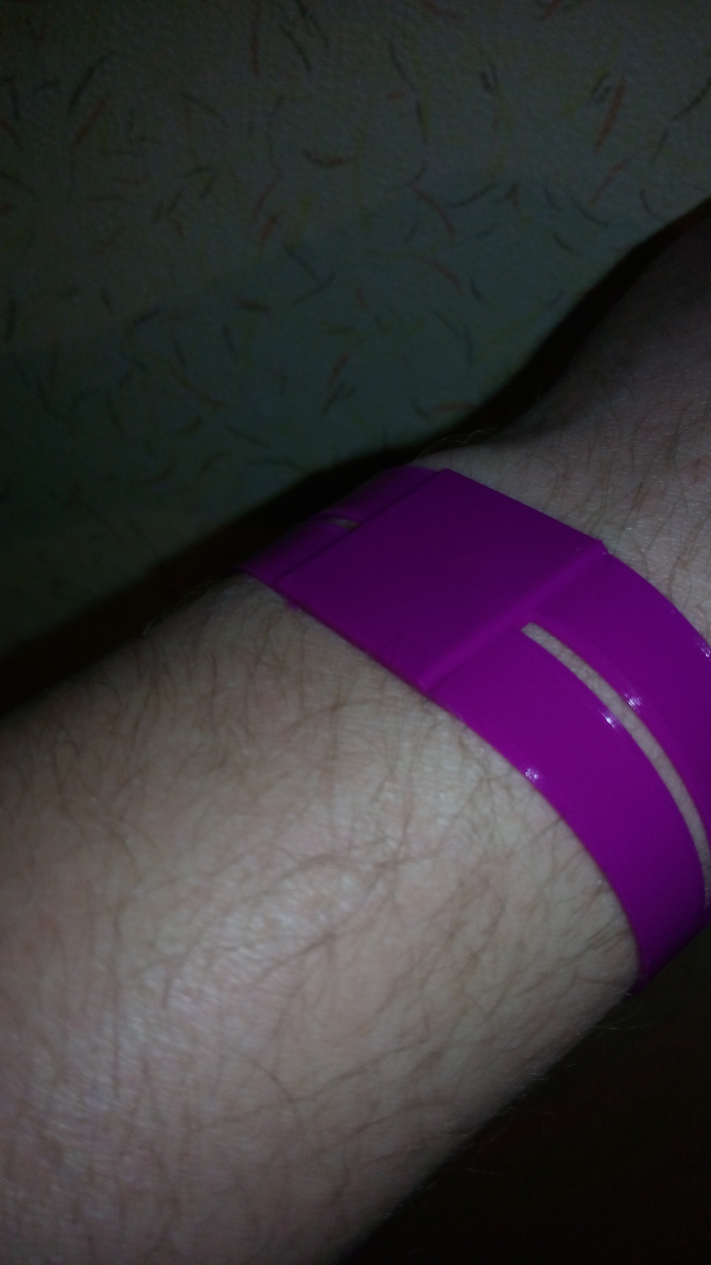

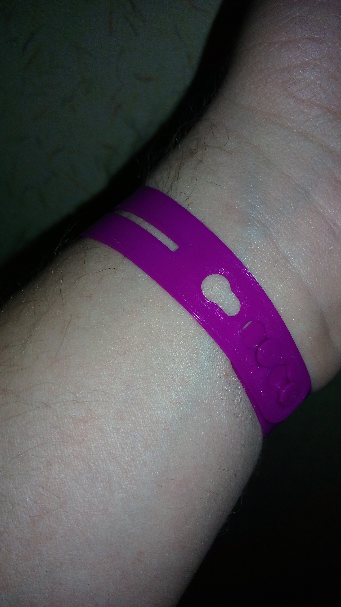

Решил пойти немножко в другую сторону ... этакое ответвление. Пассивную защиту. Суть в том чтобы отсечь безусловный рефлекс. А именно - лапать руками лицо. Разработал крепление на руку. С уникальным фиксированием и креплением примитивного датчика ... пока примитивного... Вторая фишка - это крепление датчика через уникальный ласточкин(самозаклинивающий) хвост. Ниже фото:

Это ремешок на руку ... Ну а датчик тут вариантов много ... я пока простым путём ... дешёвым и быстрым решил пойти. Что-то типо строительного уровня с отвесом. Хотя уже если сильно заморачиваться можно и на ардуино. Но в иделе влезть в себестоимость до 1 лоллара.

Задолбает оно пикать очень быстро. Нужно что то придумать, чтоб пикало когда на уровень плеча рука поднимается, а не при наклоне. Как идея: RFID метку в браслет, считыватель на шею или в нагрудный карман с пищалкой, отрегулировать расстояние срабатывания.

Ваша идея бесспорно классная. Думаю ...
По поводу моей конструкции: ради интереса могу попробовать пару дней на работе потестить, но мне не нравится, что плохой контакт замыкателя приводит к треску ... Если быстро поднимаешь руку - всё работает чётко, а вот если медленно есть потрескивание, которое напрягает ещё больше чем сам писк.
У меня в запасе второй простой вариант на герконе. Но тоже управление наклоном.
