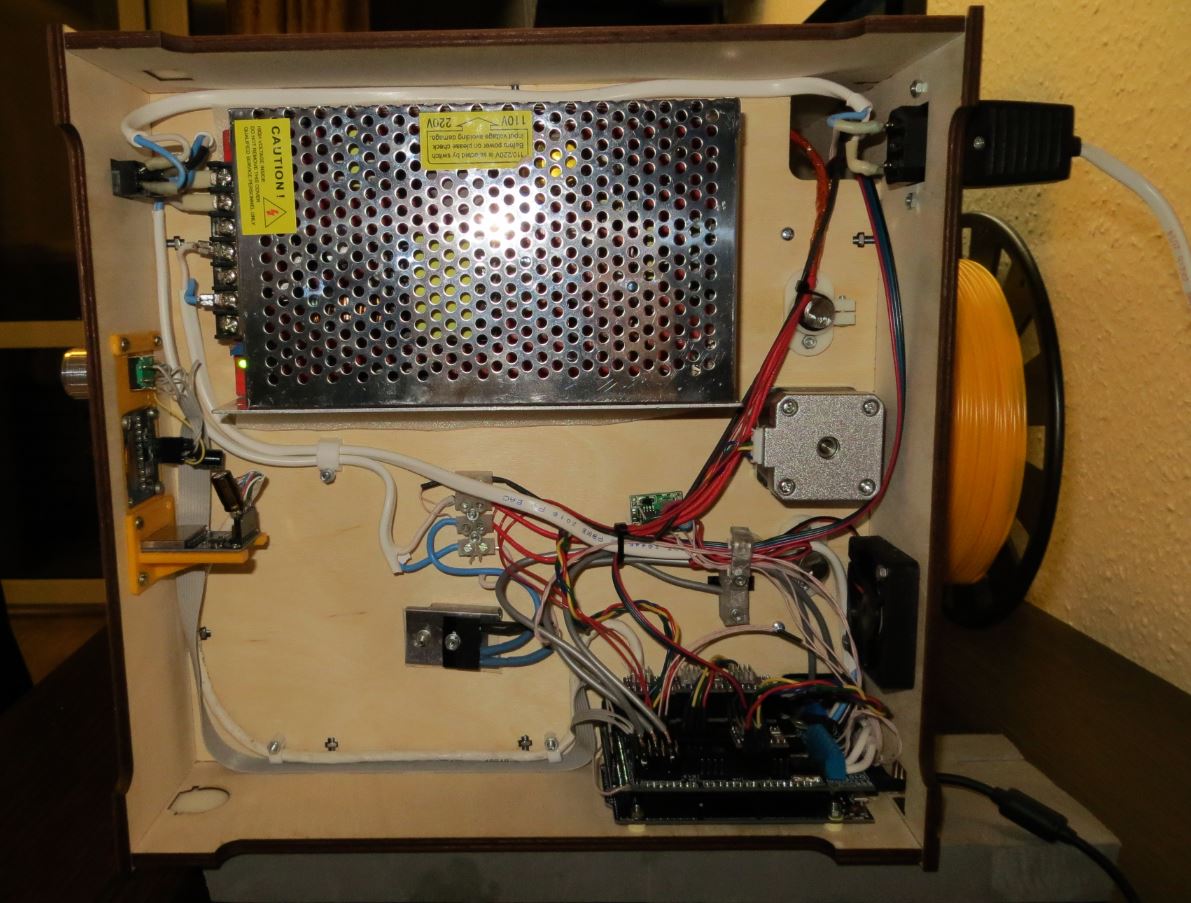

Кулер мамы на китайских соплях временно, запущу - напечатаю крепёж и козырёк, и угол будет другой.
Я вообще обошёлся одним вентилятором - Тут был марафон печати в пару суток - и всё нормально , ничего не перегрелось. А у вас вообще очень большие радиаторы наклеены - бокового вентилятора на корпусе должно хватить - у меня он и вентилятор хот-енда к тому же через понижающий DC-DC запущен.
И у меня аналогично... двурядный раздатчик 10в раздаёт :)
ШИМик под Z-мотором на липучках висит- на фото видно...

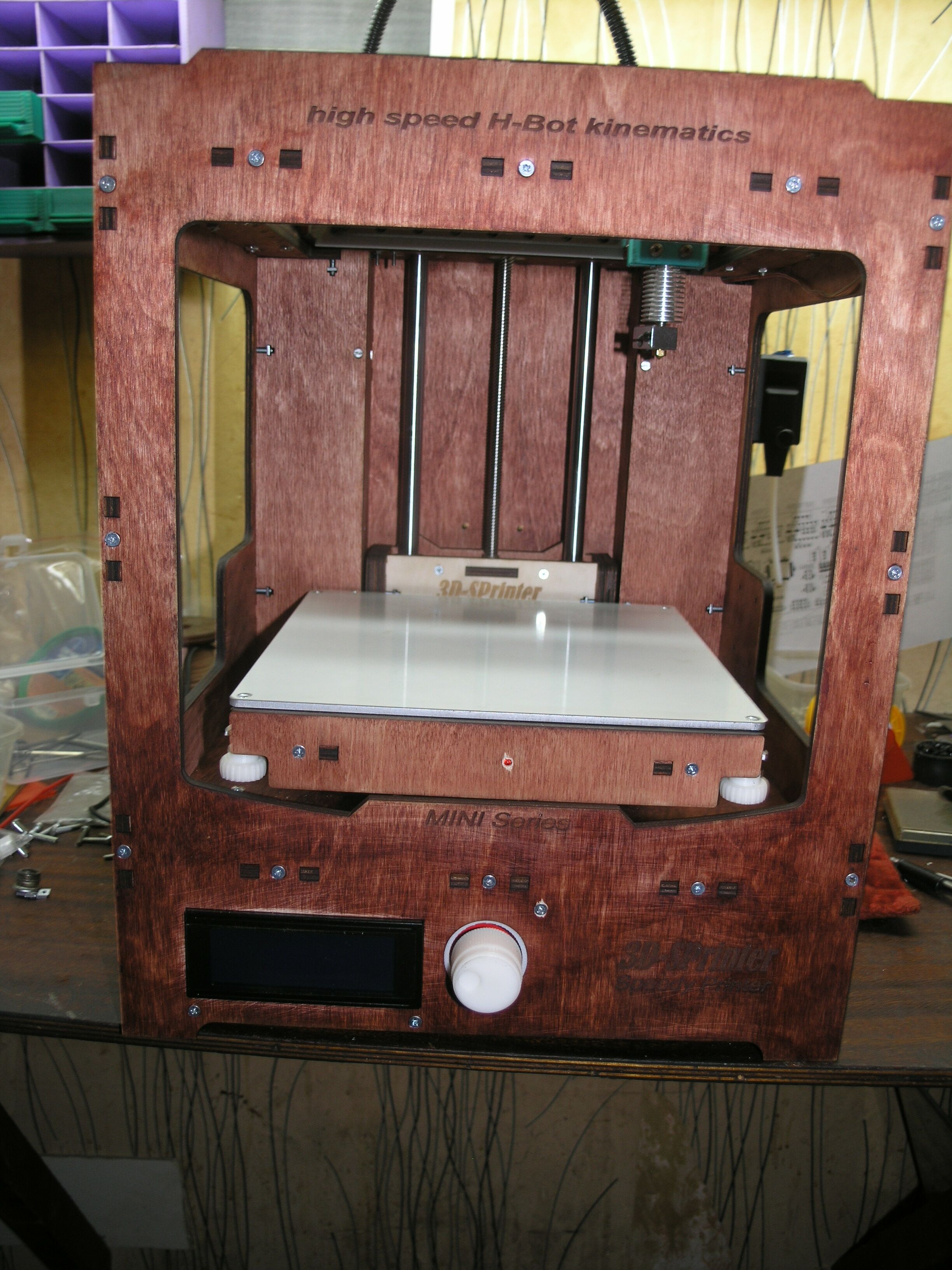

Внешний вид : угадайте какую деталь я морилкой красить не стал :lol:
Неровности покраски в моей газовой камере за год исчезнут -
например - полка над принтером была такой-же всего 5 лет назад :lol:
Осталось бошку собрать и ремень натянуть - и можно софт вылизывать...

Тонковаты провода по 12 В на MKS. Потом могут быть проблемы.

с каких пеньков? 2 квадрата на стол, на нагрев хота - сдвоенные 22AWG...
а на входе - там 10см всего, от писюгового дохлого БП самые толстые выкусил :lol:

Re: SPrinter 232Pro,233Pro,Mini [antobel]
Непрочитанное сообщение schs » 15 апр 2019, 11:22
antobel писал(а): ↑
15 апр 2019, 06:35
Я бы сделал уши на болты крепления MKS. Компактнее, лучше обдув.
Какой ужОс! :shock: Но дело хозяйское..
Непрочитанное сообщение antobel » 15 апр 2019, 14:34
schs писал(а): ↑
15 апр 2019, 11:22
Ну так а нафига я по-вашему там столько резьбы лишней оставил? ;)
Непрочитанное сообщение antobel » 15 апр 2019, 14:37
15 апр 2019, 14:08
Какой ужОс!
Ну, конечно ужас, но не "Ужас! Ужас! Ужас!" - как говаривала хозяйка борделя... :lol:
Зато в цвет остальной мебели - версия то кабинетная...
Непрочитанное сообщение antobel » 15 апр 2019, 22:06
Вот странные люди...
В комнате 3м*2,5м где в сутки выкуривается 3 пачки сигарет,
а проветривается только при температуре на улице выше 20" - долго белая фанера будет белой?
И это не считая канифоли...
После морилки - 2-3 месяца, красное выцветет, никотин осядет и будет оттенок благородного морёного дуба.
Белая же станет просто грязной...
