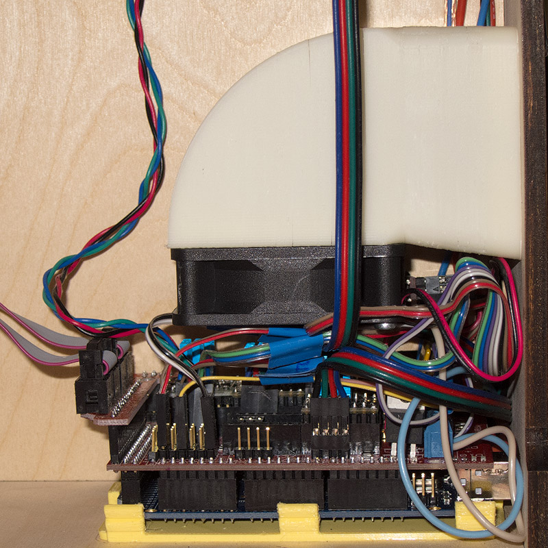

Новый вариант обдува RAMPS. Считаю его временным, поэтому модель не выкладываю. Сделал этот обдув более направленным. Прошлый вариант не подходил для TMC2100. В будущем хочу снять TMC2100 с RAMPS и поместить их прямо в воздуховод, наклеив радиаторы с обеих сторон платы.
p.s. ABS ПростоПласт отлично лопается ;)

AKDZG писал(а): В будущем хочу снять TMC2100 с RAMPS и поместить их прямо в воздуховод,
Да чего уж мелочиться? Лучше сразу к этим волшебным драйверам трубы протянуть и чиллер на пару киловатт. ;)

AKDZG писал(а): Новый вариант обдува RAMPS. Считаю его временным, поэтому модель не выкладываю. Сделал этот обдув более направленным. Прошлый вариант не подходил для TMC2100. В будущем хочу снять TMC2100 с RAMPS и поместить их прямо в воздуховод, наклеив радиаторы с обеих сторон платы.
Алексей, а зачем весь этот тюниг с охлаждением? Неужели не хватает отвода тепла? Я просто поставил весь мезанин напротив куллера на задней части и тестировал в течении нескольких часов. Так ничего страшного, радиаторы горячие но в пределах нормы палец терпит, а значит не более 50 градусов. Если только гнаться за ледышками, но это утопия, так дело дойдет до сумасшествия одного моего знакомого, который фрезернул радиатор для рампса с прямым контактом с каждым драйвером. Так дело дойдет до элементов пельтье ))).
Непрочитанное сообщение AKDZG » 15 май 2016, 05:26
zmeyfish писал(а): Алексей, а зачем весь этот тюниг с охлаждением?
Так речь-то идёт про TMC2100. Как известно чип у них припаян с внутренней стороны и при обычной установке в RAMPS мы охлаждаем текстолит, а не чип. Они сильно нагреваются и похоже при этом выдаваемая мощность падает. Мне нравится печатать на ускорениях 3000, а когда на таких ускорениях с не охлаждённым драйвером сопло при переходе цепляет застывший пластик, может произойти пропуск шагов двигателем. Вот для этого драйверы выдёргивают из RAMPS и охлаждают чип, как положено.

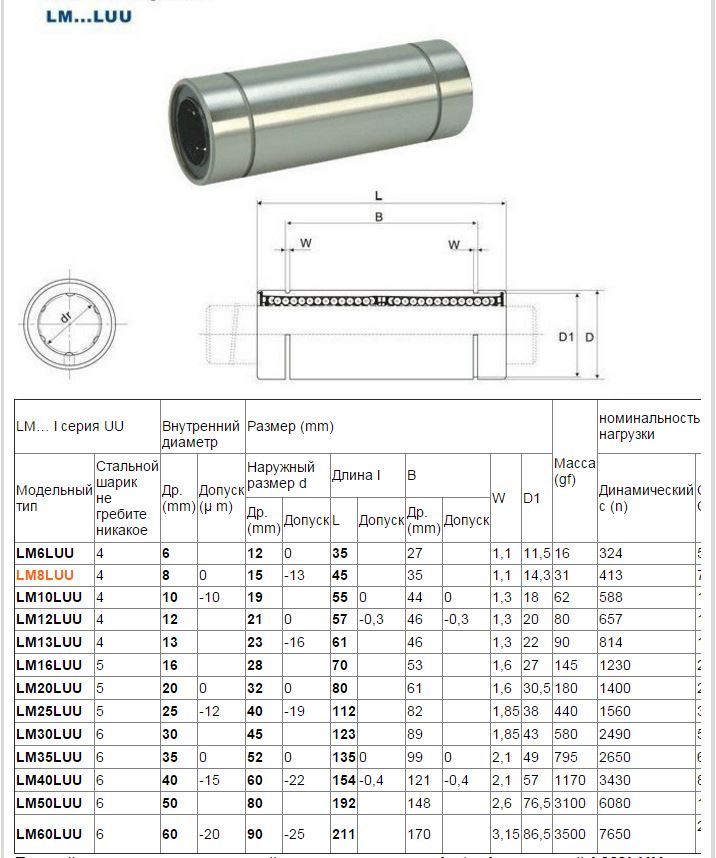

В общем вылазили у меня сдвижки по оси X. Вот такие - не большие. Сначала клял плохой обдув драйверов. Обдув улучшил, снизил ускорения до 2000, драйверы поменял местами, добавил ток. В итоге всё равно сдвижки есть и только по оси X. При чём не большие и всегда с возвратом координаты X через не определённое время.
Начал думать на каретку рельса, но хруста нет во время печати. Решил покатать руками стол на линейных подшипниках. Тут уже писали о подобном дефекте на сдвоенных подшипниках, а у меня стоят по одному. При медленном опускании и проявились закусывания. Видимо придётся груз добавлять на стол. Ещё обнаружил неприятный момент - стол совсем жидкий, если его не проклеивать. Мне кажется нужно в конструкцию стола добавить ещё винтовых соединений для жёсткости. Прикладываю видео https://youtu.be/-vvsdyabX6U

Винтовые соединения не помогут. Стол надо проклеивать обязательно. Хотя бы в собранном состоянии прямо на принтере пролить щели жидким циакрином. После проклеивания стол будет гораздо жёстче.
Насчёт сдвигов - надо бы попробовать печатать на нормальных драйверах с нормальными токами. Если сдвиги исчезнут, значит таки дело в ТМС.

Мне кажется это причина в том, что стоят по одному подшипнику, слышал что в длинных подшипниках больше люфт + когда используешь пару, то люфт убирается зажатием муфты.
То есть получается микросмещение стола в сторону ИМХО (этим объясняется возврат смещения обратно)
У него даже в табилице допуск не указан

shcaf, я в Ультик собственными руками такие же подшипники ставил и проблем не было. Сейчас развернул подшипники, чтобы два ряда шариков одновременно прижимались в местах максимальных усилий. И сразу промазал шарики Литолом. Плавность перемещений возросла, посмотрим в деле :)
В жидкую часть стола вставил кубики и скрутил винтами.
