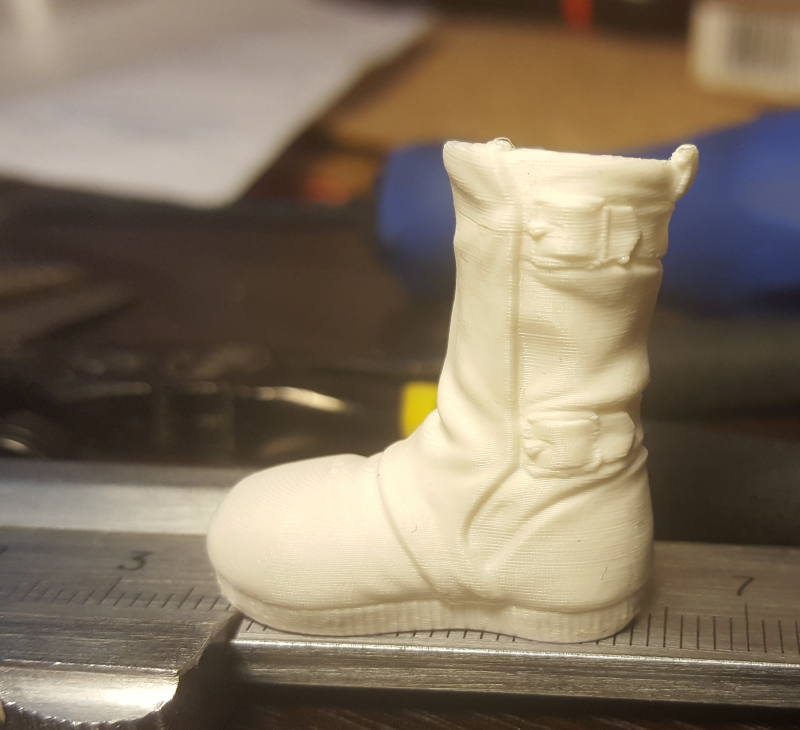

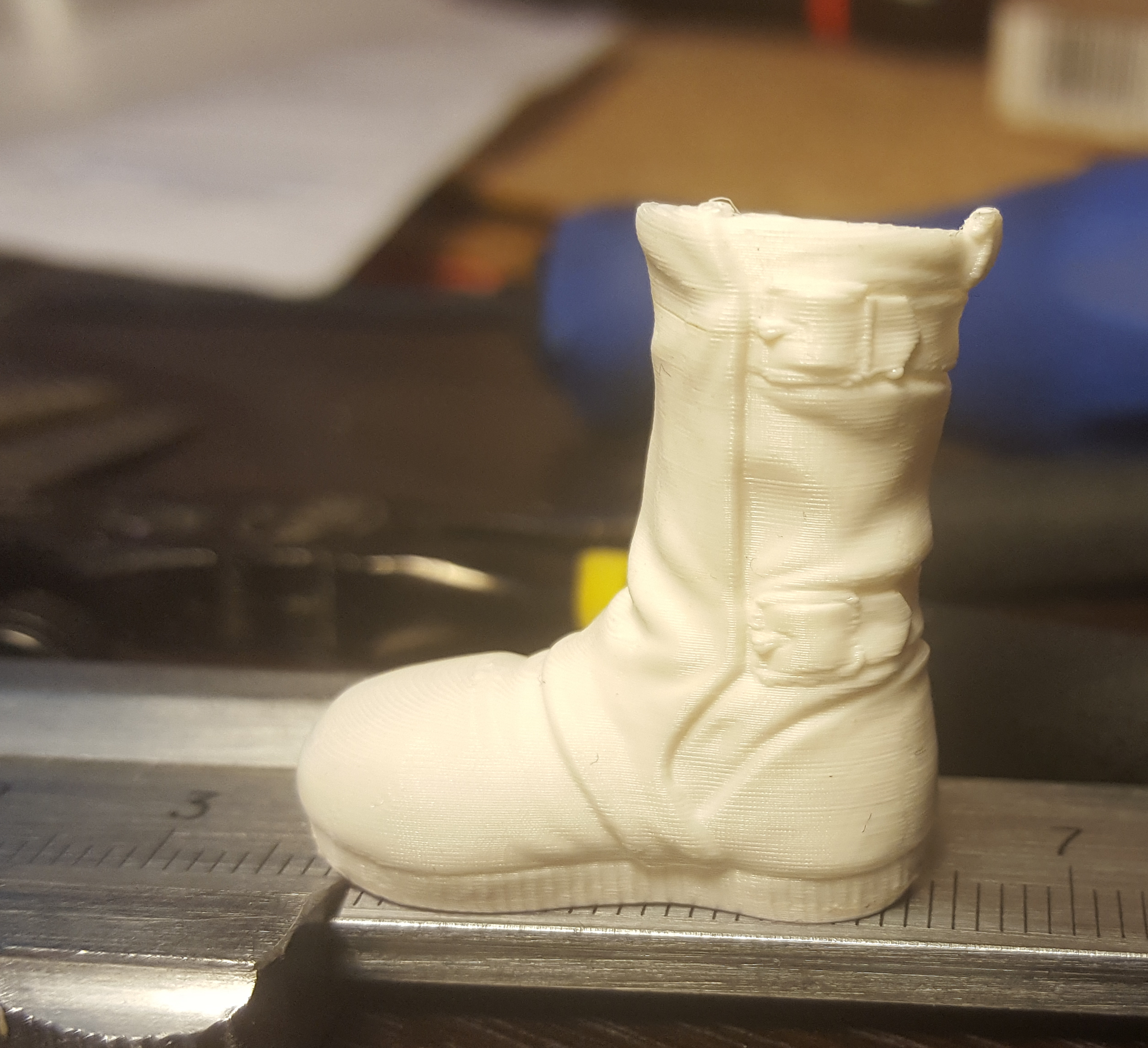

башмак из pla
с новым обдувом
Re: Еще один SPrinter 233 [Anry777]
Непрочитанное сообщение AKDZG » 21 май 2017, 16:28
На полных оборотах?
Anry777
Сообщения: 360
Поблагодарили: 9 раз
Непрочитанное сообщение Anry777 » 21 май 2017, 18:00
Обдув? Да.

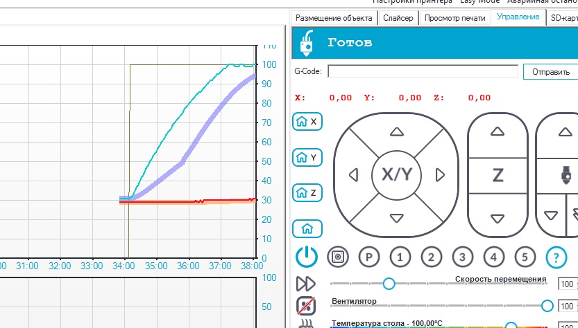

Собрал красный стол МК2 200х300
До сотни 3 минуты
