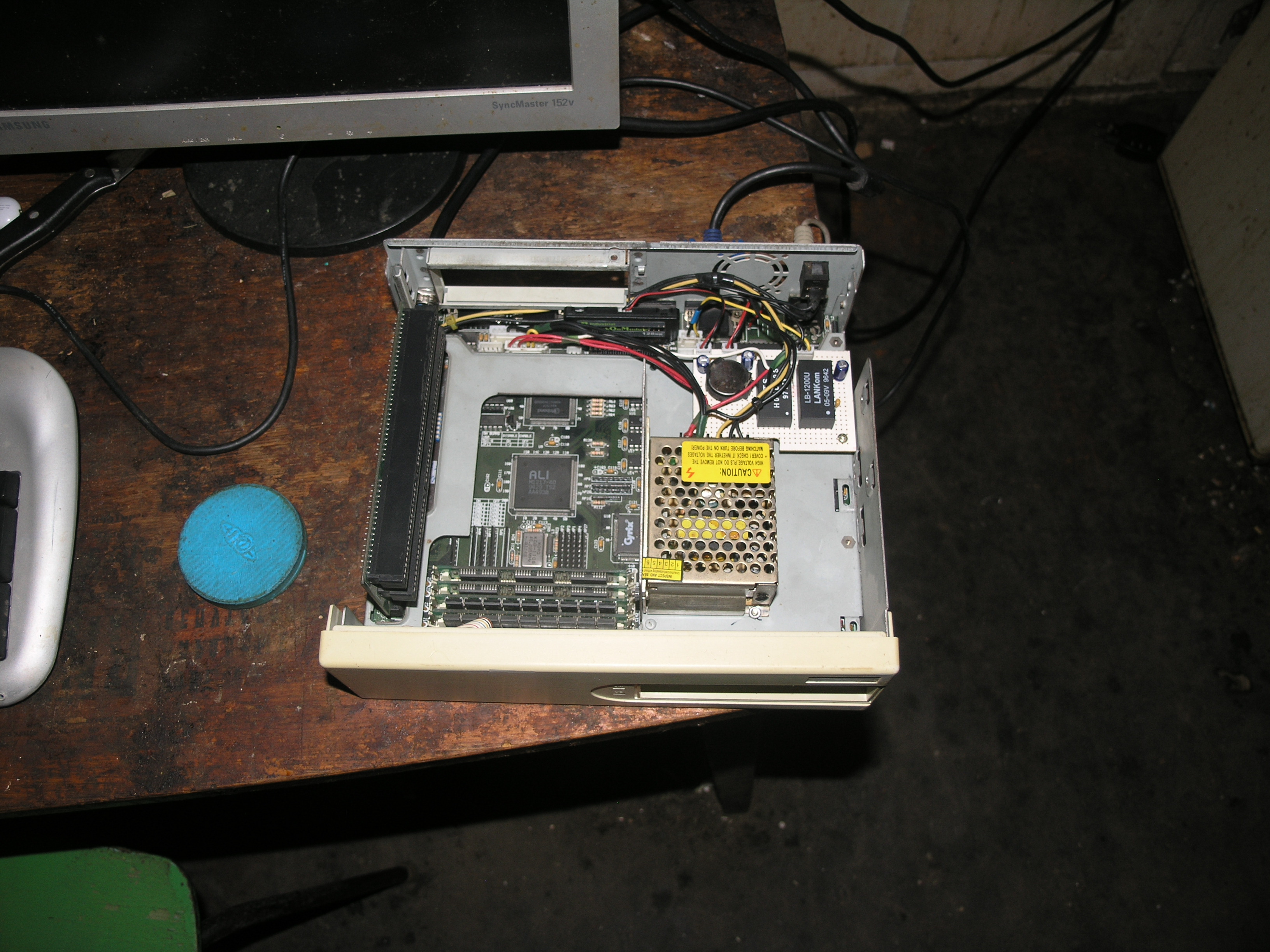

Непрочитанное сообщение antobel » 07 окт 2019, 14:13

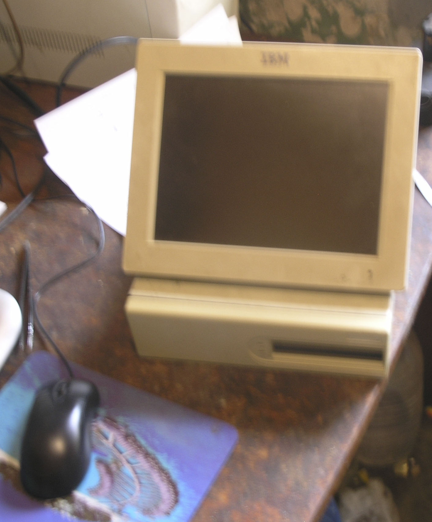

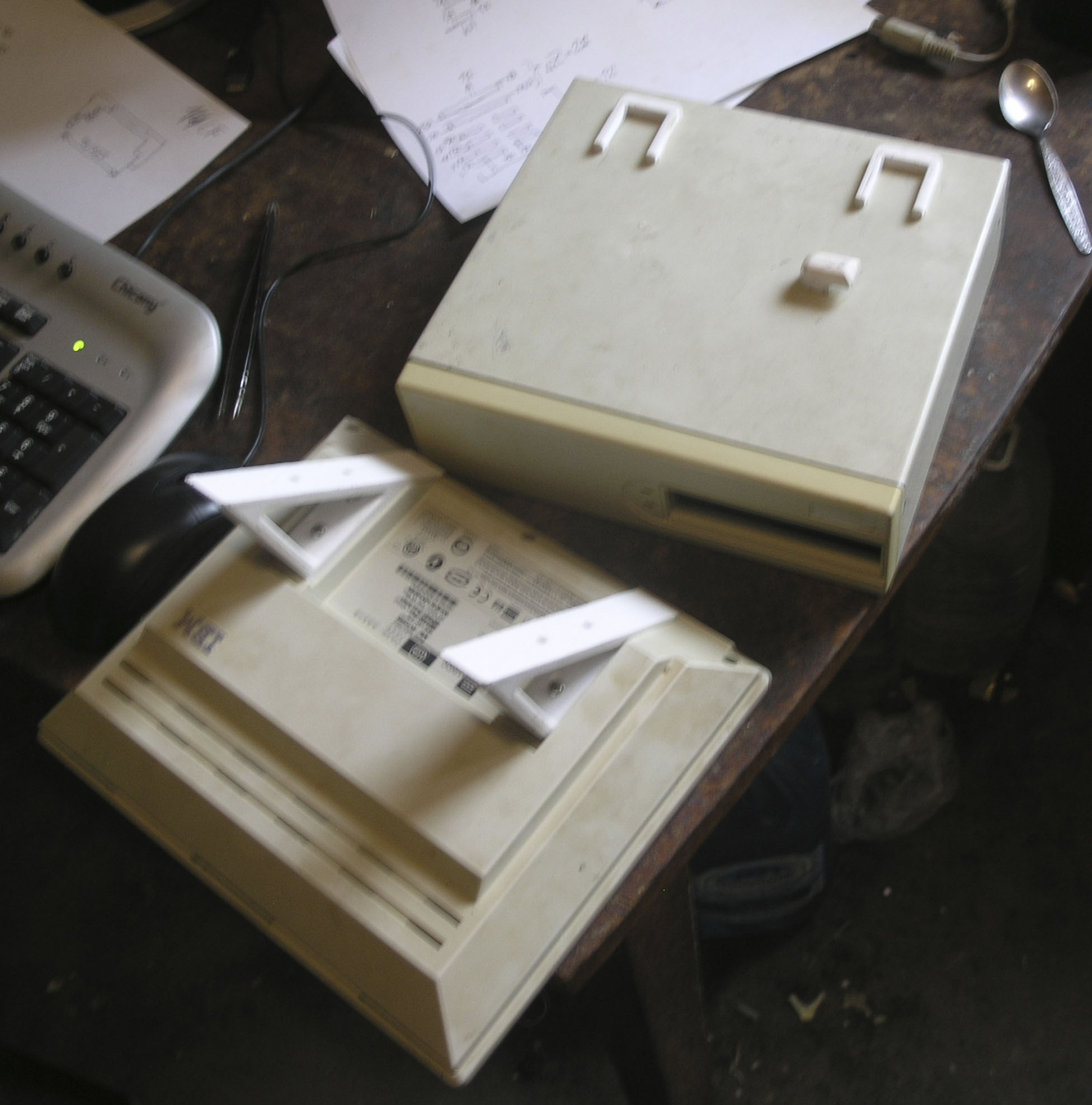

Несмотря на происки фдпласта - монитор я на комп закрепил :)
Спойлер фото
Вот так это выглядит:
А это то что печатал:

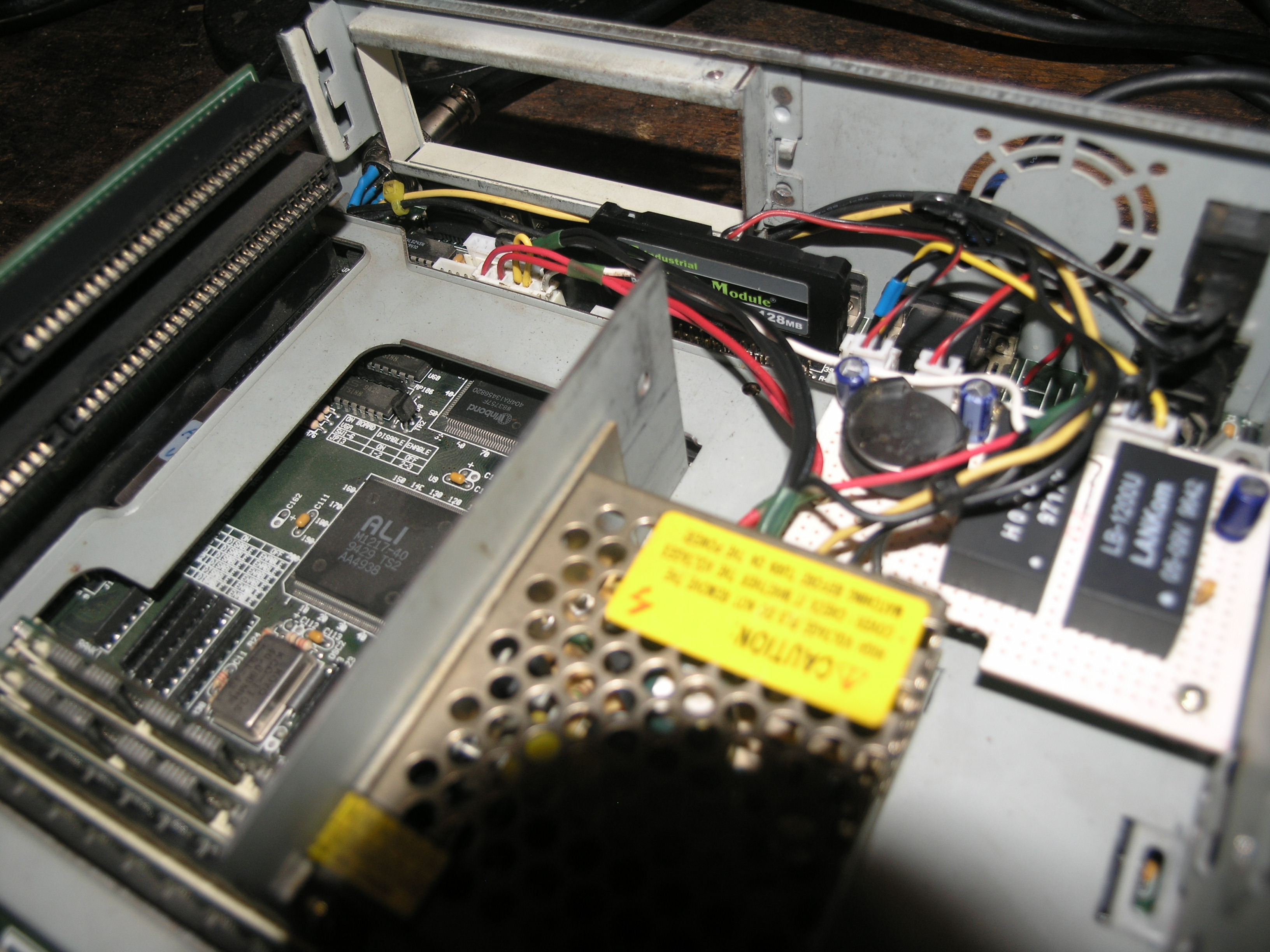

А это комп изнутри:

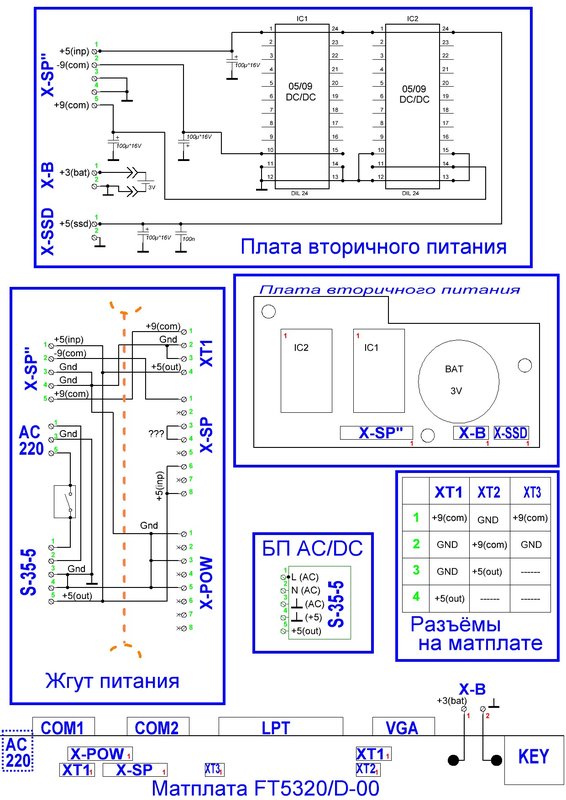

Родная 3*NiCd батарея ессно прокисла, родной вннешний бп был утерян,
а мне +-12 кроме компорта никуда не были нужны -
вот и сваял +-9..10 на преобразователях от старых BNC-сетевух,
все доработки ессно документировал...
Впрочем если его биос больше 512 на IDE понимает то
может впендюрю на место флоповой дыры платку с двумя СFками - одну прикрытую - С: а другую съёмную - D:
:lol:
ЗЫ: если кто богат урезанной (неширокой) клавой под DIN5 или PS/2 - и не пользуется - приобрету за разумные деньги.
Уж больно широкая дико смотрится на фоне такого мелкого монстрика...
30cм мне обещали - но бывают и ужее чуток... корпус 24см, дисплей 26см
Ностальгия с осложнением - прогрессирующим эстетизмом типа...

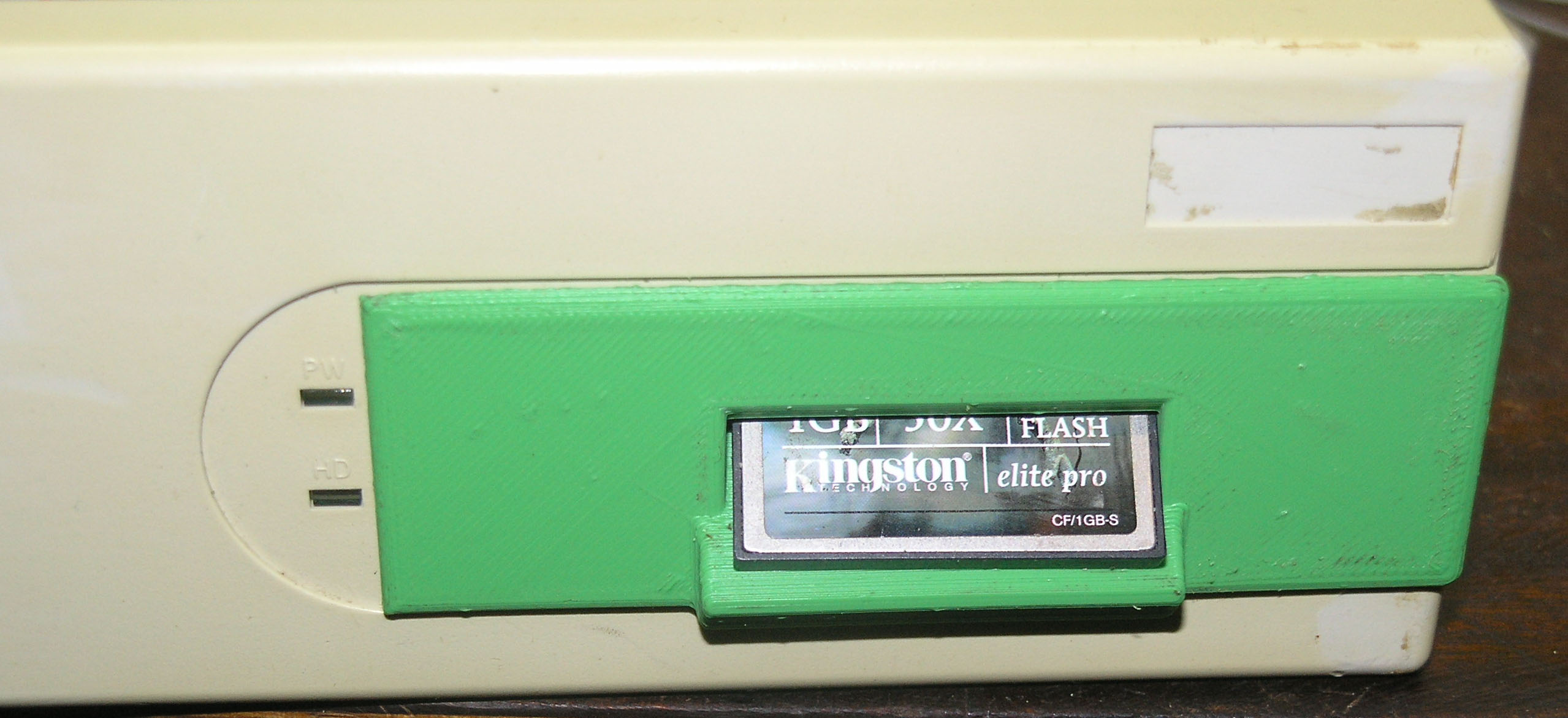

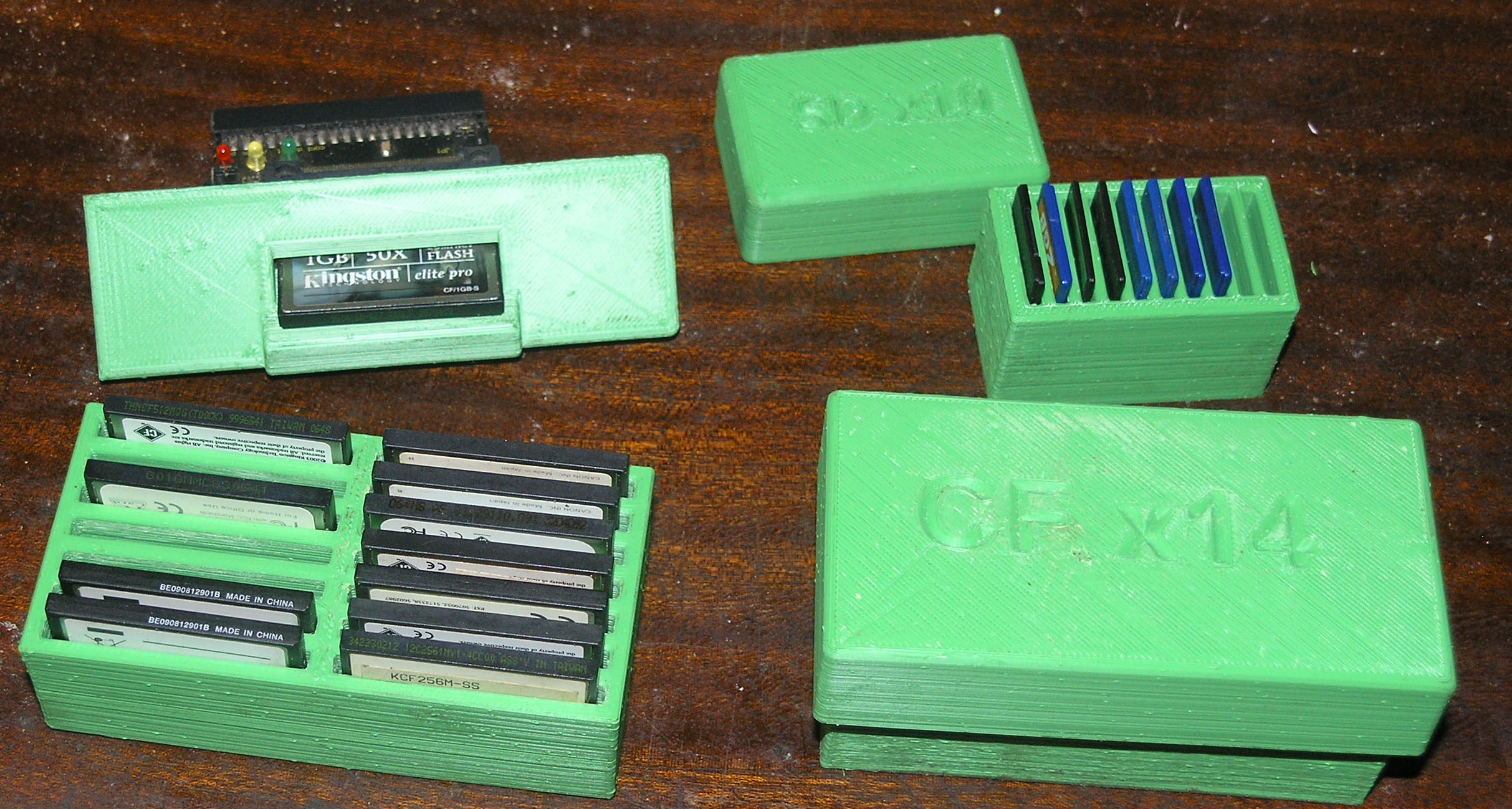

Таки винты на СF замутил...
