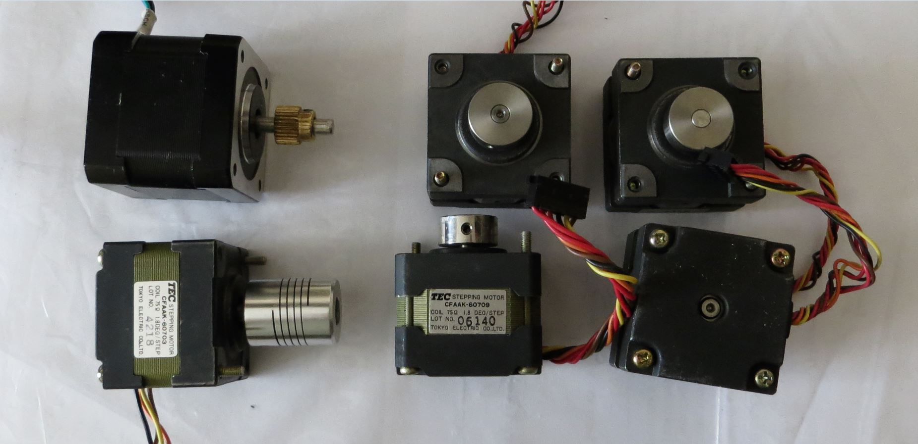

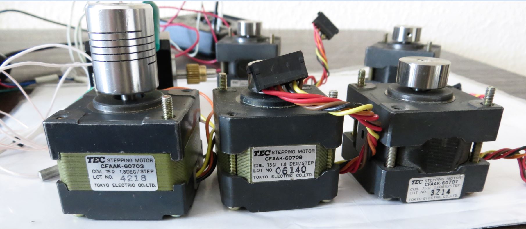

Прикупил тут на блошином рынке 5' флоппи дисководов магнитных дисков. Там на приводе головок стоят шаговые двигатели NEMA17 CFAAK-60703, CFAAK-60707, CFAAK-60709 - 1,8 градусов шаг и 75 ом (последовательное соединение обмоток - с землёй). Обошлись по 100 рублей за штуку. Один движок переделал по быстрому на параллельное соединение обмоток - стало сопротивление 37 ом. Проводки намоток очень тоненькие, но перепаять достаточно просто, так как в движке нет печатной платы и катушки проводками припаяны к силовым проводам. Насадку на ось двигателя пришлось спиливать ножовкой. На фото они в сравнении с черным 17HS4401. Подцепил к плате GRBL и сравнил по усилиям с 17HS4401.
- При выставленных 160 шагов на мм -8 мм шпилька , 12 вольт, драйвер 8825 - CFAAK-60703 - крутил 200 мм/мин -при последовательных обмотках и 300 мм/мин при параллельных обмотках . Максимальное усилие при параллельных обмотках 250 мм/мин.
Для сравнения 17HS4401 - 2,3 ома (паспортно 1,7 ома). Крутит до скорости 600 мм/мин, максимальное усилие до 400 мм/мин.
Усилие мне замерить нечем, но если тормозить вал руками - то усилие где-то меньше в два, в два с половиной раза меньше. Но оно значительно больше , чем у круглых шаговиков МИТСУМИ с принтеров. Конструкции движков отличаются конструкцией сердечника - крепежный винт либо внутри сердечника, либо на половину, либо полностью наружу сердечника.
