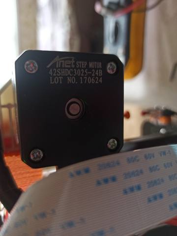

Может и так. На стоковой материнке с впаянными драйверами, такого перегрева не было. Опустил на всех осях кроме z, на 0,2 вольта, пока что чуть тёплые. Хочу поставить более долгую печать, чем тестовый кубик и посмотрю.

Вроде как заявлен ток на фазу 0,9. Стоят такие: 42SHDC3024-24B
Не нашел такой модели. 42SHDC3025-24B везде упоминается. Там действительно 0.9А, твои 0.7в это ему почти максимальный ток. Немудрено что греется. Так что если
Ну да, на моторе так и написано. Я немного ошибся 8-)

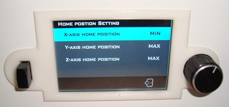

AHTOH
Сообщения: 679
Благодарил (а): 51 раз
Поблагодарили: 40 раз
Re: Злобный мутант Аня 8 и S-printer Терминатор за номером 232 (AHTOH)
Непрочитанное сообщение AHTOH » 05 апр 2020, 21:12
05 апр 2020, 21:07
К сожалению, не совсем понял, в чём проблема?
При настройке прошивки, задаётся область печати. В моём случае 220х220х240, и материнка считает припаркованный на хоум экструдер, началом координат. Не нашёл как задать расстояние от домашнего положения по оси, до начала области печати.
Непрочитанное сообщение Alex Post » 06 апр 2020, 00:24
Это направления. А расстояние от точки парковки до начала стола - оффсет - можно где то выставить?
Непрочитанное сообщение AHTOH » 06 апр 2020, 00:30
05 апр 2020, 22:22
В под-менюшке XY-Core.
Не. Тут выставляется положение концевика, в начале/конце оси.
06 апр 2020, 00:24
Офсет мне попадался, но я его видимо проскочил. То есть он как раз и заведует этими отступами?
Непрочитанное сообщение AHTOH » 06 апр 2020, 02:08
Alex Post, в данной ситуации, похоже, это то что нужно. Залез в менюшку, поправил, но проверять сил не осталось, глазкИ слипаются :lol: Утром гляну и отпишусь.
Непрочитанное сообщение 3D-SPrinter » 06 апр 2020, 05:46
06 апр 2020, 00:24
Конечно можно. В соседней менюшке:
