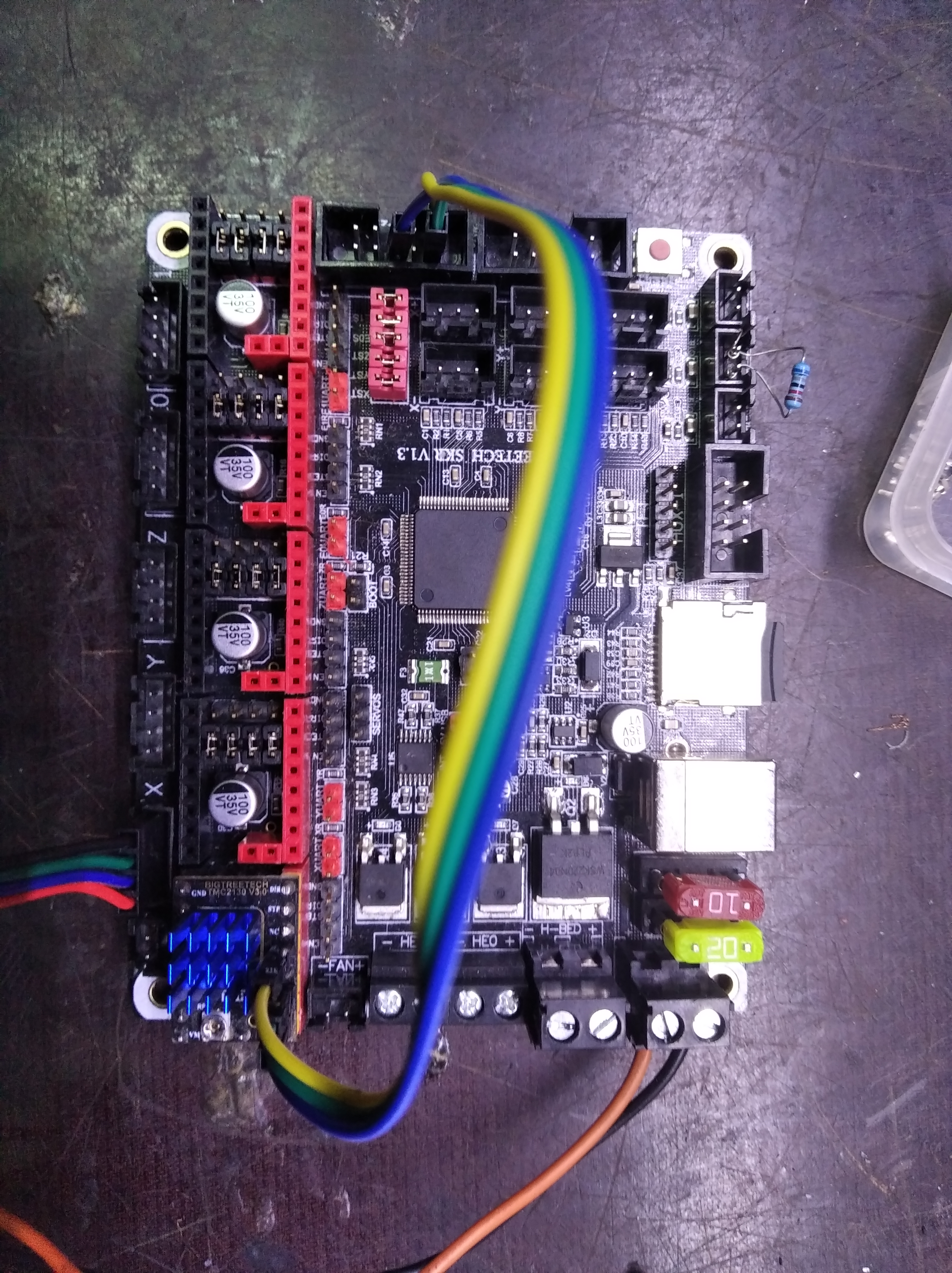

Параллельно с работой над роботом, точнее над его корпусом, решил запустить TMC2130 на SKR v1.3. Все оказалось не так просто как казалось изначально. Если на Марлине 2.0 эти драйвера в SPI режиме прекрасно запускаются без всякого колхоза... То на смузи... В общем купил я с дуру эти драйвера, распаянные под режим STEP/DIR, так же с дуру перевел их в режим SPI, чтобы проверить их работу под марлином :lol: Ну ладно, раз уж в режиме SPI будем прикручивать программно, ради спортивного интереса... Значит официальная прошивка не поддерживает эти драйвера, да и вроде даже не собирается. Но есть отдельная ветка, не включенная по каким то причинам в официальную, с поддержкой TMC2130 в SPI режиме. Но просто так их не подключить к SKR v1.3, т.к. самой прошивкой поддерживается только аппаратный SPI, а на плате шина разведена мимо аппаратного SPI. Пришлось заводить с разъема EXP2. Драйвер на оси Х запустился, но почему то не включается режим удержания. Тестируем дальше.
