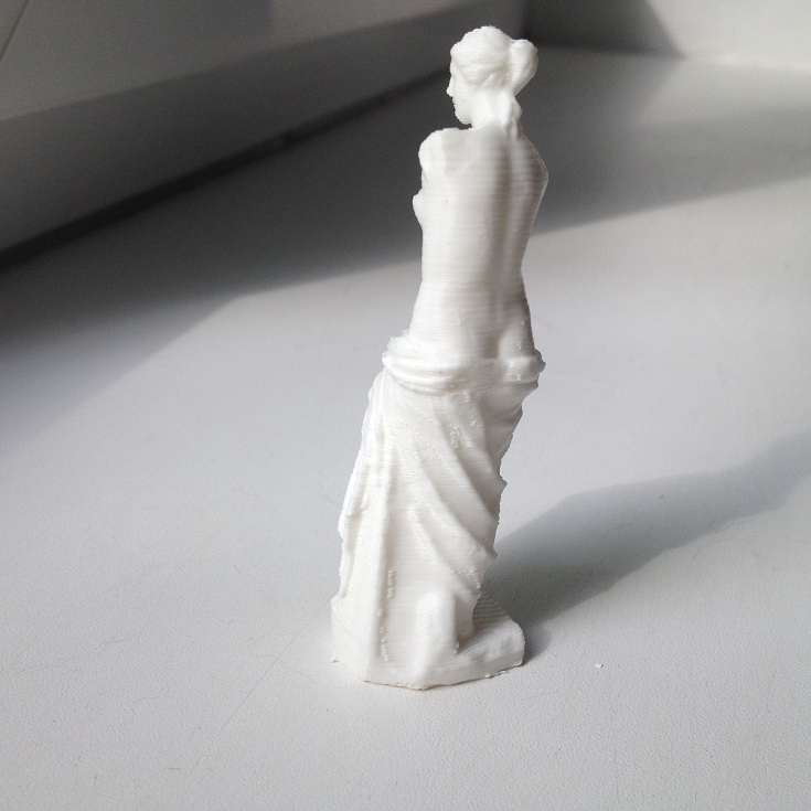

Пока народ занялся глобальным обесшумливанием ШД я, тем временем, воюю с печатью ))
А именно, можно сказать первый раз говорю "привет воблинг" (помимо всего прочего):

Re: Потомок/аналог 3D ZAV & SPrinter. Revenger
Воблинг, похоже, приходящий... не понял откуда, но то есть то нет. Зависит от параметров (кстати, на правом фото снижена температура печати с 250 до 245 и привет расслоение).

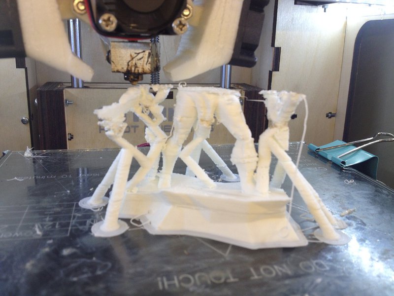

Сегодня была очередная попытка напечатать что-то больше чем 5минут печати, с ПК, а не с карты (поскольку карту принтер нихрена не видит после прошивки).
Начал так себе, нормально. Через 3-5мм сдвиг небольшой. Думаю фиг с ним. Дальше пошел. Через какое-то время снова небольшой сдвиг. Решил не останавливать. Один фиг оно мне не надо (в смысле моделька), просто настройки проверял и проверить сможет ли он вообще хоть что-то напечатать нормально. Позже начали отрываться детали с поддержек, начал лепить в процессе то нагревом отвертки то ацетоном. В итоге через 2 часа секса очередной сдвиг, теперь уже ощутимо. Сфотал "чудо процесс", затем подумал.. какое-же ...но этот рампс.. мега и всё остальное. Снёс нах со стола всю эту порнографию вместе с экструдером )) Зацепил слегка.
Такое ощущение, что у меня получился не принтер а реальное г. Наверняка это ночные мысли после долгих тестов и неудач... Но чтобы я когда-то у прюши увидел сдвиг??? Да за 2 года печати вообще ни разу. За то тут гордое название х-бот.. Расстроен я слегка. Жаль прюшу и денег на этот клон. Может сама кинематика и имеет право на какое-то существование, но электроника эта в купе с непонятно собранными компьютерами... г редкостное. Здесь, чтобы быть уверенным в качестве или покупать надо всё качественное или быть готовым к приключениям.
Как говорится "утро вечера мудренее". Сейчас посмотрел... а что такого произошло? Ну косячит мега с ПК, ну так можно как говорит СПРинтер постоянно печатать с карты памяти (да, не удобно вроде, за то почти гарантировано). Осталось только прошивку снова победить.
Ну сломало модель.. так поддержки нужно делать правильно и скорости выбирать, согласно сложности модели, а не абы как. Опыт тут требуется. И опыт не по чтениям форумов, а реальный.
Да наверное.. Сам делаю, сам ломаю. Жалею порой, но...вот псих такой
А это к чему? Чем я ввожу в заблуждение? Тем, что их (новичков) ждут не только розовые будни "нажал и печатаю"? Нет, если я этим могу снизить продажи чего-то, то согласен.. а так, о проблемах возможных, думаю, надо иметь представление.
Не знаю не знаю... возможно. Но я пока вижу обратное. Т.е. у меня кубик/квадратик уже печатает. Печатает не плохо, а что-то сложное - фигвам. Толи я от него требую много (скорости выше 70, а именно было 75) толи просто детали такие... Мне кажется руки тут не особо при делах. Визуально вся механика работает, и даже электроника с горем пополам, но не понос так золотуха. Ваша барышня в каких режимах печаталась? По цвету натурального пластика не особо рассмотришь качество.
Нет ни закусываний ни перекосов (по крайней мере которые приводили бы к клинам). С соплями уже ладно, отпечатал треть катушки и в общем то пойдёт, добился минимума соплей но смещение мне не нравится. Просто потому, что я не понимаю почему. С карты почти нет (но всё же случаются), а с порта так каждый раз. Бесит то, что на прюше с мелзи небыло и близко такого, с всеми нелюбимым "дрыгстолом". Работало всё как автомат наш.
На счет прошивки я уже писал.. Даже моторы у меня "почему-то" не так подключены, как по идее надо в ваших прошивках. Приходится под марлин перетыкать клеммы. Чудеса какие-то.
Да нет, есть кто собрал. Но или у них всё идеально (а когда идеально на форумы не ходят) или я не знаю. К тому же, у меня всё же не Спринтер, а "клон", по этому, возможно, и проблемы.
Однако спасибо за поддержку.
ПобедЮ один фиг.

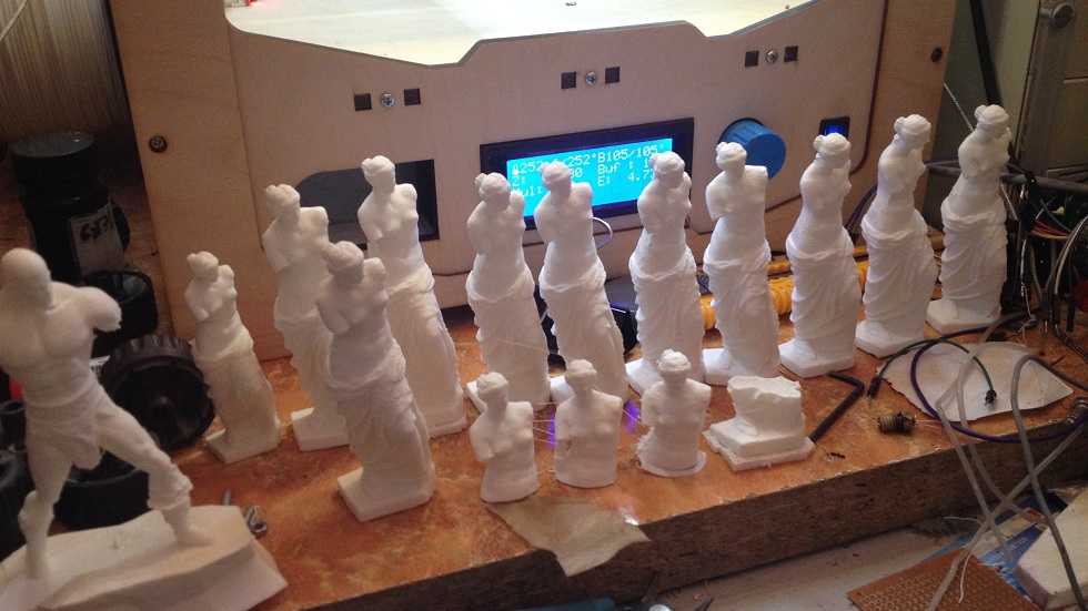

Завидую. Не сильно, но есть чуть
Яж говорю, что у меня какая то проблема, а как решить пока не понял. У всех всё печатает на таких же железках/деревяшках, а тут горе горемычное
Вроде готово.
Всё. Ищу что-то подобное и буду теперь не венер милосских печатать а кольца. А-то мне уже этих венер девать некуда. На кольцах то пластика поменьше уходит
