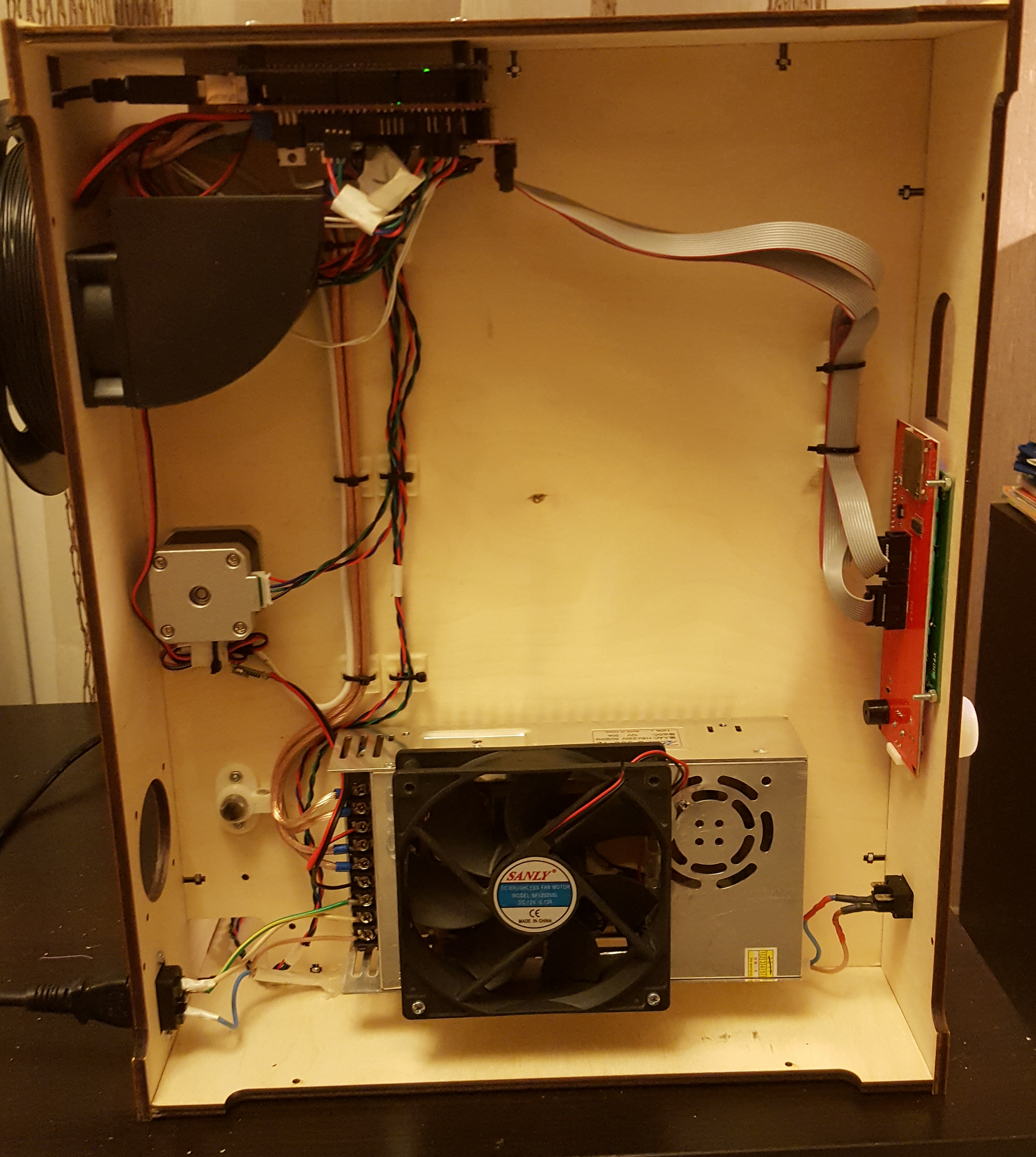

Да, я уже почитал про "хотения". Планы наполеоновские. А я забил на второй экструдер. На крайнем принтере даже не стал плату с разъёмами делать. :(
Ну я тоже сразу обратил внимание, что сзади вообще не вариант. Это разве что если в офисе где-то... на столе отдельном ))
Кстати посмотрел на заглушку под СД карту и... себе то я смоделил да недомоделил в торопях... (так и качует от принтера к принтеру такая)
а вот у вас получчЧе, т.е. стенка со стороны карты тоже есть, а у меня пусто и карту точно попасть в слот не всегда с первого раза получается. Надо доделать :)

Родной жужжащий кулер из БП был изъят и установлен тонкий 70мм тихий ветряк от кулера процессора. Но на 14в питающего он все равно работает громковато, нужно будет с ним что-то решать.
Я во все БП ставлю термореле (в теме спринтера было упоминание, может и в моей теме есть). Включается когда БП нагревается. Конечно лень порой ставить, за то тишина потом пока не нагреется часа через полтора\два печати.
Вот с таким вентилем - хоть когда нагреется, хоть когда холодный - ничего не шумит
Вчера сделал - рекомендую.

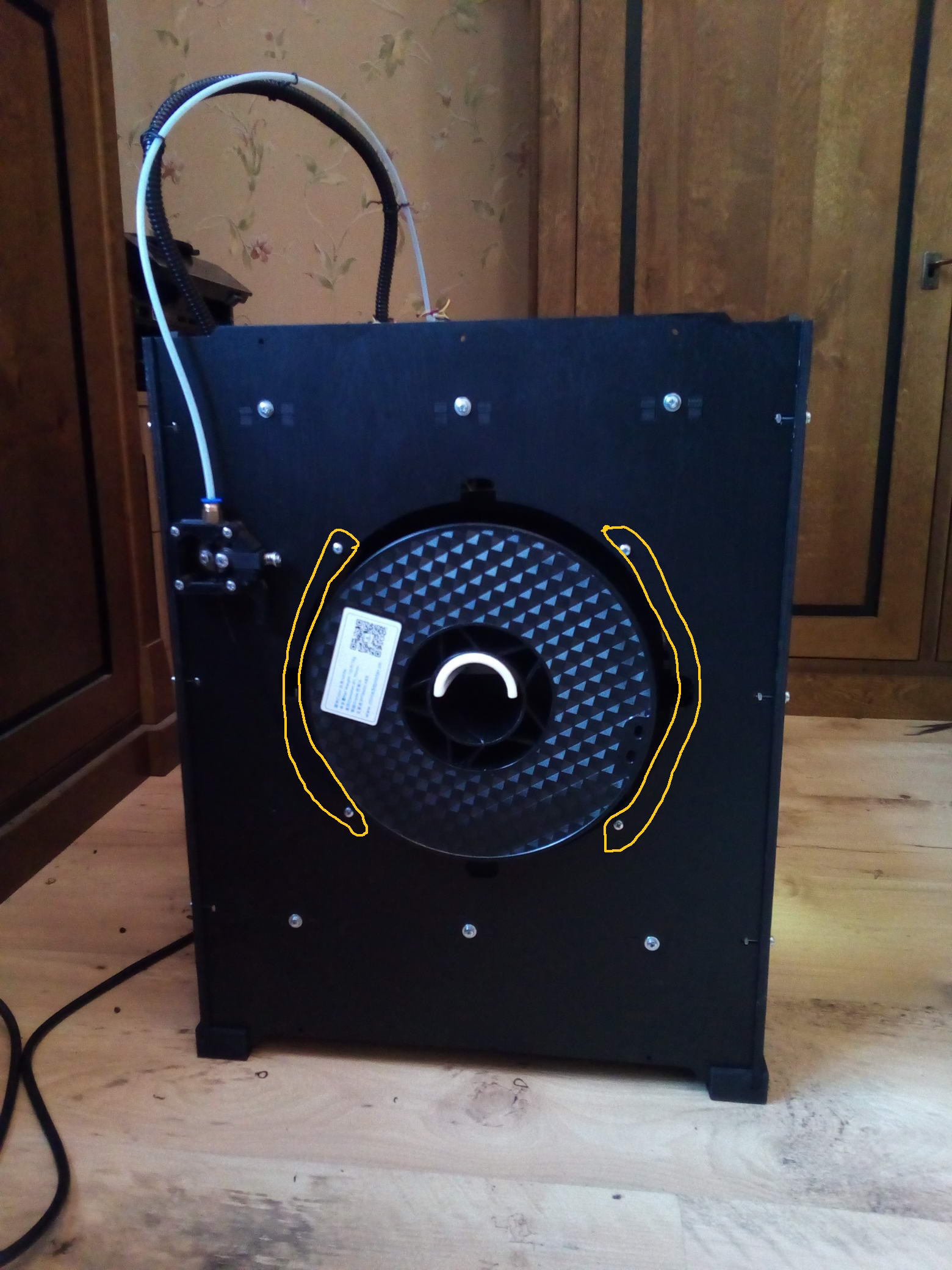

Alex Post, Здравствуйте. Недавно зарегался , а так давний читатель, хотел у вас попросить модельку скинуть крепления боковой катушки и фотку(и) , а то те что есть на тёмном фоне не шибко хорошо видно)

А что подразумевается под креплением катушки? То, на что она вешается? Центральная ось? Или кубики-проставки, чтоб круги вынести внутрь?

Если быть более точным, обвес на чём катушка крепится (держится) к боковой стенке, на фотках плоховато видно , я думал у вас цельная модель и мол дайка спрошу , чтоб уже отчётливо представить. Просто в скором временем, тоже планирую собрать принтер и хочу всё как бы до кучки представить в голове, что нужно...
Re: Черно-оранжевый H-bot из комплекта 3D-SPrinter 232. Alex Post
Непрочитанное сообщение Alex Post » 29 окт 2017, 20:14
До кучки: у меня использованы "тюнингованные" боковины с кругами, которые позволяют организовать ниши для двух катушек пластика как внутри так и снаружи принтера. Если нужно - я могу поделится моделью пластиковой проставки, которая как раз и выносит эти круги внутрь, мне не жалко ;) Но следует учесть, что для "нормального" спринтера они не подойдут, т.к. при таком их размере стол будет цепляться за круги. Поэтому то я их и не выкладывал. Проще в тинкеркаде за 10мин накидать под свои хотелки.

Да я понял ,что не подходит, просто погляжу с разных ракурсов, чтоб наглядно как это выглядит ,а подогнать по размерам можно и самому, это не проблема.

Ясно, ещё фотку поглядел внимательно и того, 2 -е боковые проставки крепящиеся к кругло-плоской стенке и в центре на тот момент со стандартным держателем катушки. И ещё добавить внешние полу куполом крышки из прозрачного СБС со встроенным очистителем пластика и вообще красота будет)

Не две, четыре. Конструкция стенки с кругом разработана под четыре точки крепления. На трех еще будет висеть, на двух - хлипковато

Если узкие вставки, то да, но если такие (на фото образно изобразил с внутренней стороны ), две длинные полукругом, то врятли.
Непрочитанное сообщение Alex Post » 02 ноя 2017, 06:56
А, я не понял :) я про свои. Такие да, всего две надо. Я сначала собирался замоделить вообще полное кольцо, собирающееся из 4-х секторов. Потом передумал :) Так и живу с "кубиками".

Ну если замоделить, то только хардкор, по типу отдалёно похожее на автомобильный диск))
