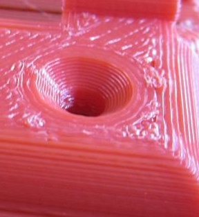

Круто! Особенно "внешний вид в Solidworks".
Но...
Я ещё чайник в 3D печати. Три недели как собрал Anet A6. Потихоньку довожу его до ума. И при этом уже смотрю в сторону самостоятельно сборки чего-то более серьёзного, при этом не до конца понимая на сколько оно мне нужно.
Натолкнулся на Ваш пост. Изучил.
Возникли вопросы:
Какое качество Вы в конечном итоге получили?
Что на видео? Какой пластик? Какие параметры печати?
Спрашиваю потому что то, что я вижу на видео, нравится мне гораздо меньше, чем то, что я получаю на "убогим дрыгостоле", который хают все коме не лень.

Ваше творение восхищает! Особенно хорош "внешний вид в Solidworks". Вы проделали колоссальный работу.
Но...
Я новичёк в 3D печати. Три недели как собрал Anet A6. Потихоньку довожу его до ума. И при этом уже смотрю в сторону самостоятельной сборки чего-то более серьёзного.
Возникли вопросы:
Какое качество печати Вы в конечном итоге получили?
Каким пластиком и с какими параметрами идёт печать на видео?
Спрашиваю потому, что то, что я вижу на видео, нравится мне гораздо меньше, чем то, что я получаю на "голимом дрыгостоле" который хают все кому не лень.

Качество печати такое же как и на другом любом H-bote.
Пластик ABS, скорость печать первого слоя 60мм, следующих 120мм.
А что именно вам не нравится на видео?
Попробуйте на вашем Anet A6 напечатать на скорости 120мм :D , посмотрим разницу в качестве.

:D 120?
Даже пытаться не буду. Боюсь он у меня подетально разбежится по комнате...
Меня смутило вот это
Но с такими скоростями и ABS это, вероятно, нормально.
