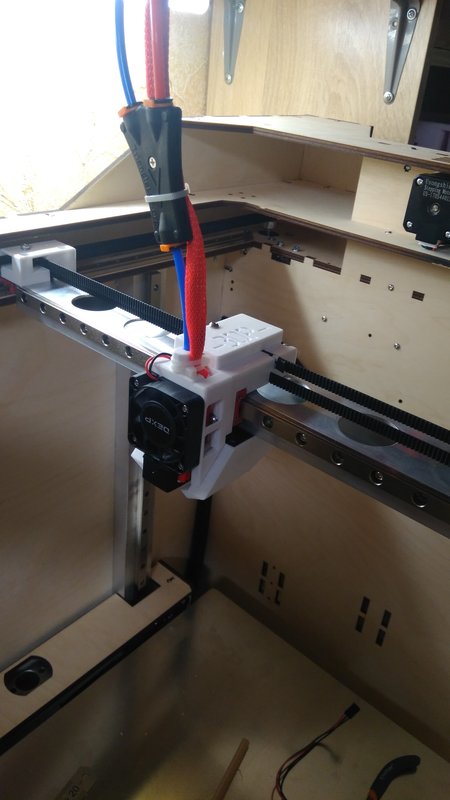

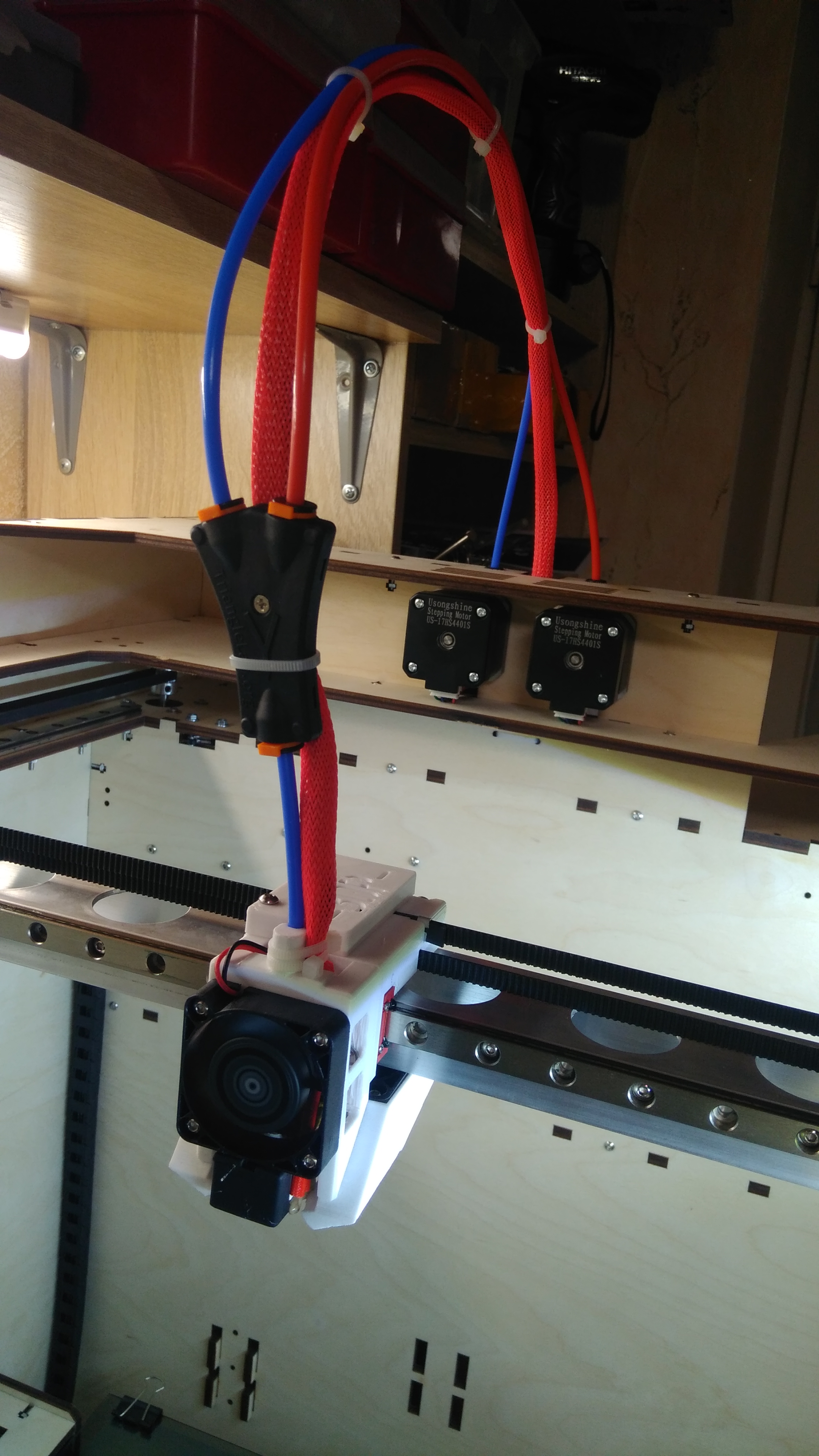

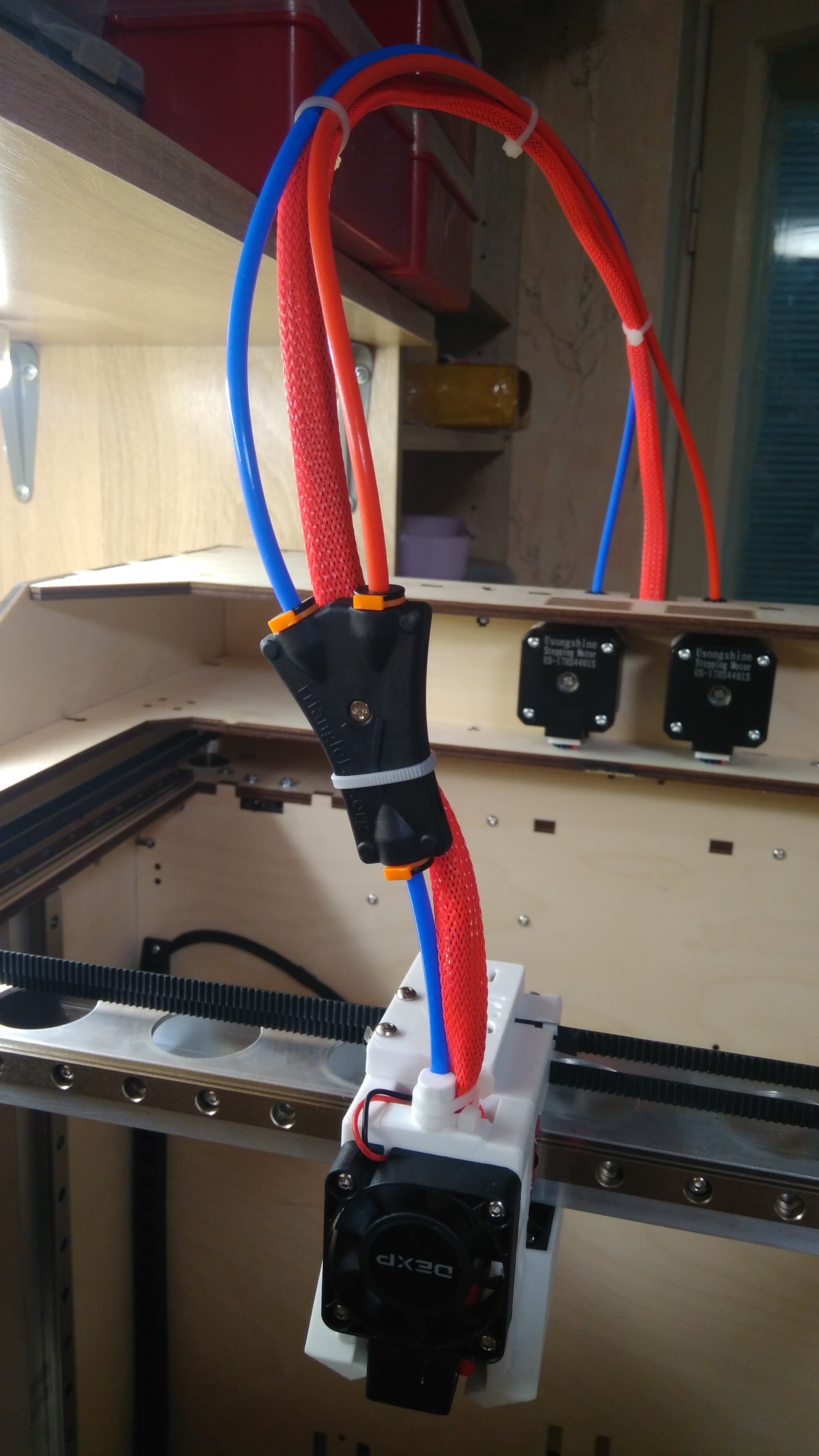

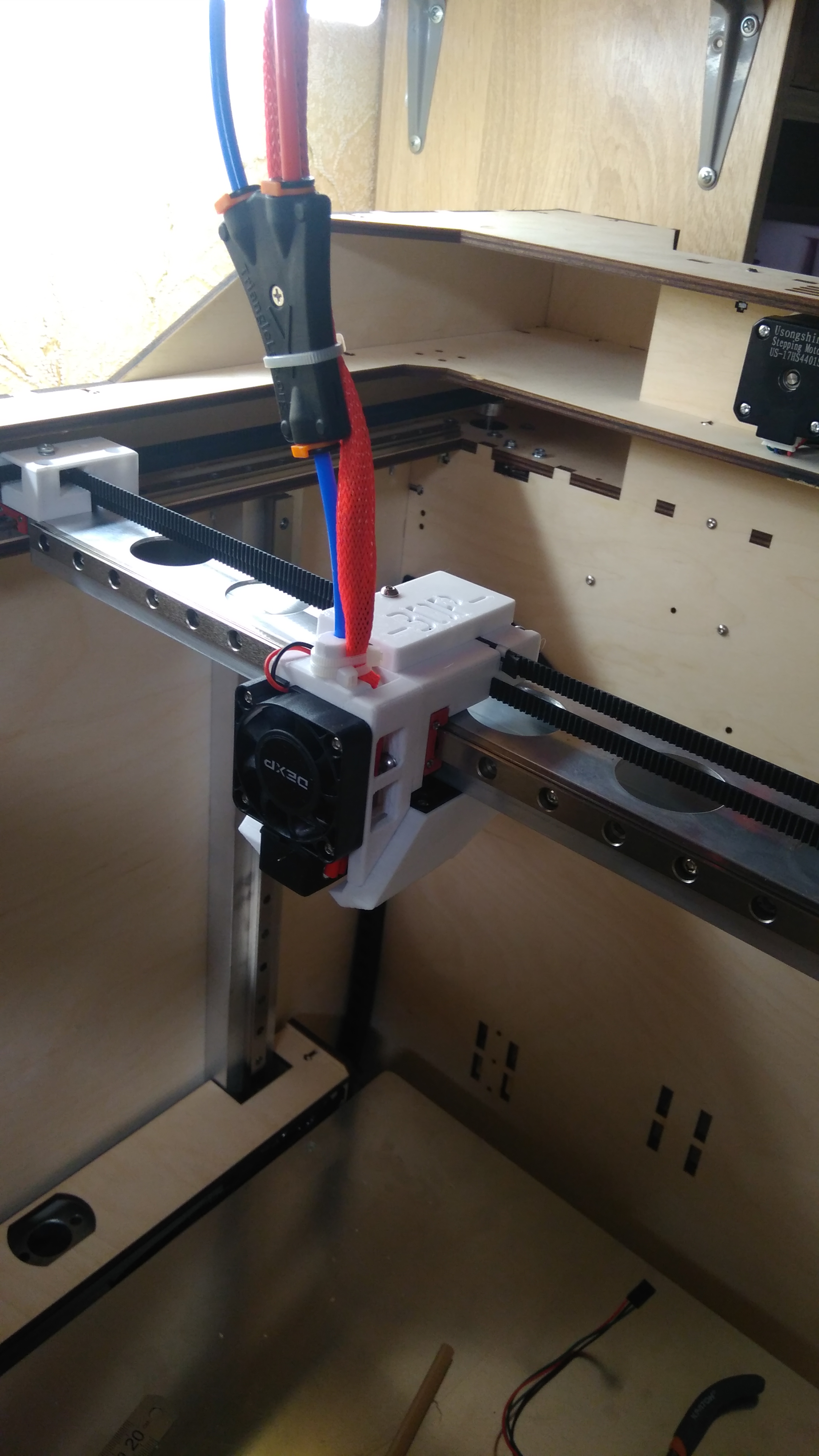

принт собран, обкатан, дня три потрачено на прошивку и настройку печати. пока печать соплами 0.8 и 1мм, результаты выложу позже. вопрос есть - как настроить Y переходник на марлине вообще? указывать что экструдера и второй хотенд будет виртуальным? или парралелить на него термистр рабочего? непонятно. и еще настройка отката нити чтоб две нити не пересекались в переходнике?

ИМХО, трубку от тройника до хотенда нужно делать минимальной длины. Если мне память не изменяет, этот тройник ставится непосредственно на E3D V6 вместо пневмофитинга. А по настройкам подачи двух пластиков не подскажу, забыл уже (года 2-3 назад экспериментировал). Помню только, что как-то там всё очень "через задницу" получалось.

Сначала так и хотел, но тогда трубки придется длиннее делать. Криминала вроде нет

Вообще пока вижу плюсы только: при засоре/обрыве не нужно потрошить всю боуден систему, достаточно вскрыть рогатку, никак не влияет если использовать в одну нить, т.е. на резкость ретракта и мягкость подачи не влияет, и всегда есть возможность задействовать второй пруток, рогатку можно цеплять к любому одинарному хотенду, не надо переделывать систему крепежа и обдува под двойной хотенд. Про использование с двумя нитями напишу позже, пока испытываю...

ИМХО Y переходник это самая голимая реализация двуцветной печати из всех. Пригодна чисто на "поиграться". Если уж охота двумя цветами в одно сопло печатать - то купить diamond, заглушить в нем один "податчик" болтиком М6 и потренироваться. И то жизнеспособнее вариант, ИМХО.
А настройка - оно все в "свежих" Марлинах есть. Прям в основном файле Configuration.h, почитай внимательно. Выбираешь конфиг "dual extruder single head" и вперед.

ИМХО это в слайсере настраивается. Когда включаешь "многоголовый" режим - появляется возможность настраивать откат при смене цвета, и даже вписать свой G-код. Вот там то и подбираешь свои сантиметры. Только имей ввиду, что при вытягивании пластика из горячего сопла за ним может потянуться "сопля" (особенно на пет-г) и это будет фаталити, т.к. второй пруток вместе с этой соплей скорее всего встанет колом :(

спс. критика по существу! пока еще опыта по двуэкструдерникам нет, а спрос есть, вот и решил заняться. по поводу тянущейся сопли... беспокоит не сопля а истончающаяся нить что тянется всегда за пэтг, хз насколько она будет мешать но попробуем (повторюсь плюс - всегда можно использовать только одну нить, коннектор никак не влияет на работу в одну нить - это пока проверенно) :D . по поводу настроек, нашел, параметры #define EXTRUDERS 2, #define SINGLENOZZLE, #define DISTINCT_E_FACTORS.
по поводу "внезапно отрыгнет" - тоже думал про это. пока в идеале алгоритм - при смене цвета сопло отводиться в сторону, одна нить втягивается, другая подается и прогоняется пока не вылезет из сопла например 30мм нового цвета, сопло едет на место и эта колбаса 30мм остается за внешней гранецей детали. как то так, а не чтобы пластик менялся без переезда и предварительного выдавливания.

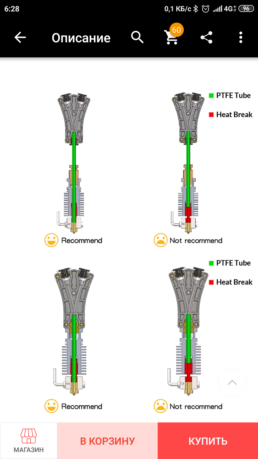

вообще потом хочу попробовать такой хотенд. меня смущает как при засоре чистить внутрянку....???? у У конненктора хоть все потроха достаются....

Для этого все уже придумано до нас, называется "утиральная башня". Сначала можно тупо прогнать пластик, а потом "утереть" - и сопля оборвётся об край башни. В любом случае нужно пробовать.
Но 30мм это оптимистично :) ИМХО ближе к 100 будет эта колбаса...

Меня больше интересует а какая она, внутрянка? Если просто высверленные каналы в алюминии - то ну его нафиг. Если предусмотрены тефлоновые трубки - тогда еще может быть.
Точка схождения полюбому монолит, причем неразборный. А плюс коннектора моего то что можно разобрать. Поэтому и выбрал Его для испытания, а не циклопа что выше на фото

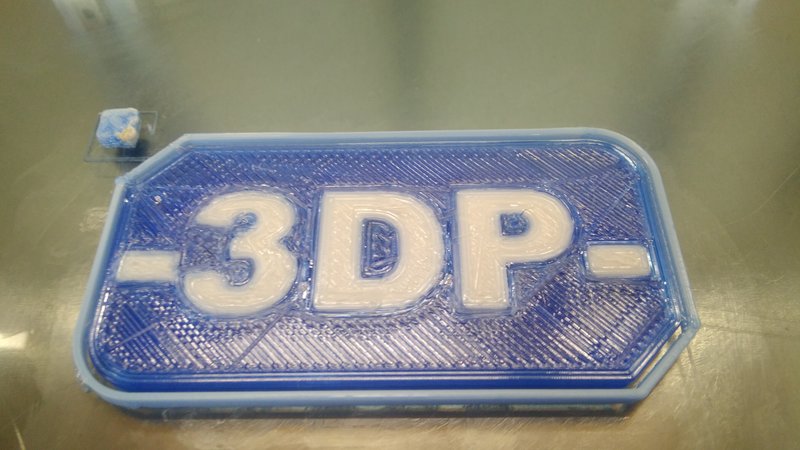

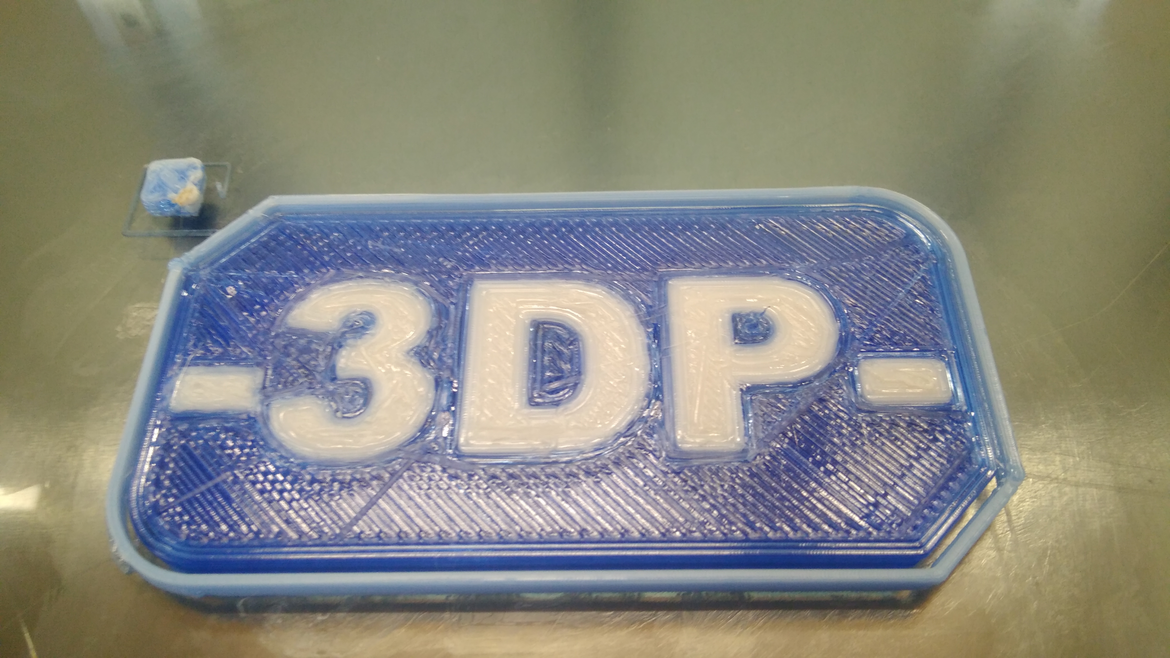

Система имеет место быть :D правда скрипты для слайсера надо серьезно доработать
