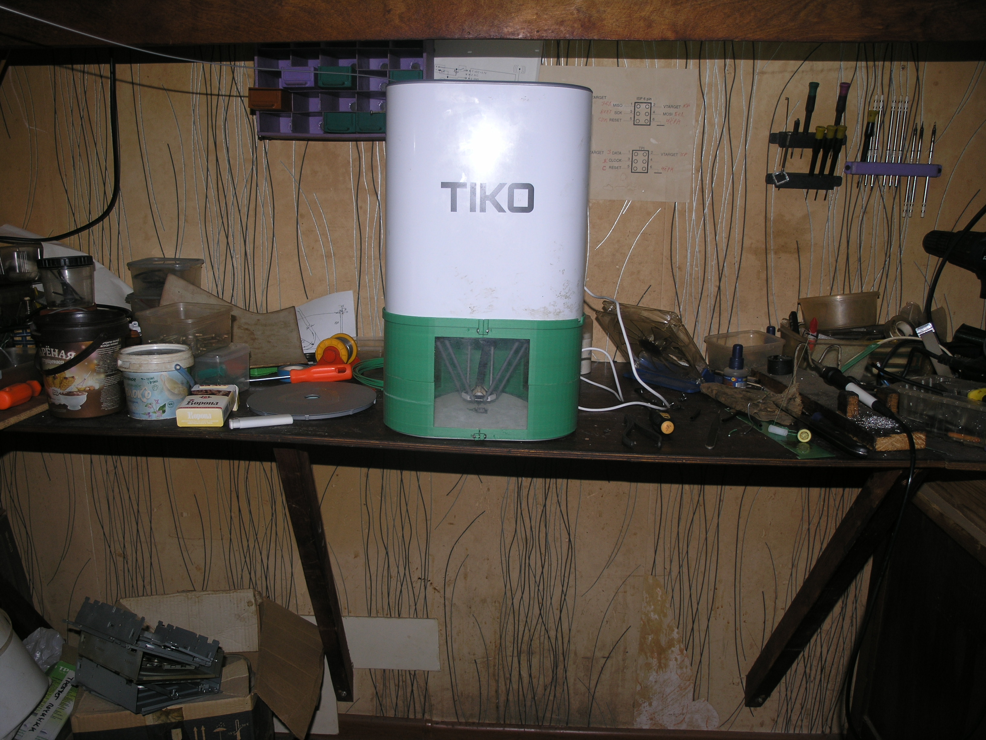

Непрочитанное сообщение antobel » 20 дек 2019, 07:09
НГ на носу... Год промчался как кошмарный сон.
За год всего 4 факта принесли "чуфстфо глубохофо удофлетфорения"
1) попоробовал печать PET-G - просто в восторге
2) восстановил TIKO - писал выше.
3) угловатую мелочь научился в солидворксе за 10-15 минут рисовать.
4) впервые печатал на заказ - хоть немного пластиком затарился.
