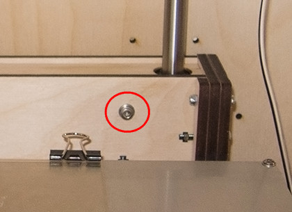

Как я усилил конструкцию стола и при этом оставил его сборно-разборным.
Напечатал две детальки с отверстием под болт. Вот STL
bed_vstavka.zip
(1.06 КБ) 300 скачиваний
Просверлил отверстия в разобранном столике и собрал уже с напечатанным усилителями конструкции. При стяжке болтами нужно следить за их длиной сзади стола. Чем короче, тем лучше.

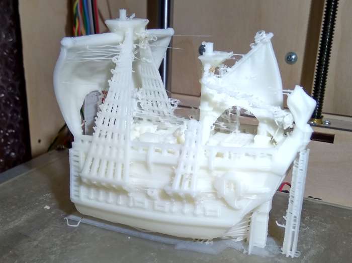

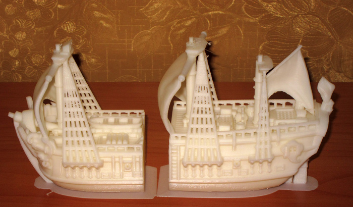

Я наконец-то победил сопли!
Так было
Так теперь
Пробовал настраивать ретракт в Калигаторе, но в нём соплей не было совсем. Менялись только пятачки начала и конца ретракта.
Проблема оказалась в установках ретракта в Куре. Полностью удалил Куру и все следы. Заново настроил, не трогая настройки ретракта. Немного подкрутил настройки ретракта.

Не совсем понял, как проблема решилась, переустановкой Куры?
Непрочитанное сообщение AKDZG » 09 ноя 2016, 08:05
3D-SPrinter писал(а): Не совсем понял, как проблема решилась, переустановкой Куры?
Да. У Cura 15 где-то в настройках ретракта засел баг. Решил, что с настройками по умолчанию должно быть лучше. Так и оказалось.
