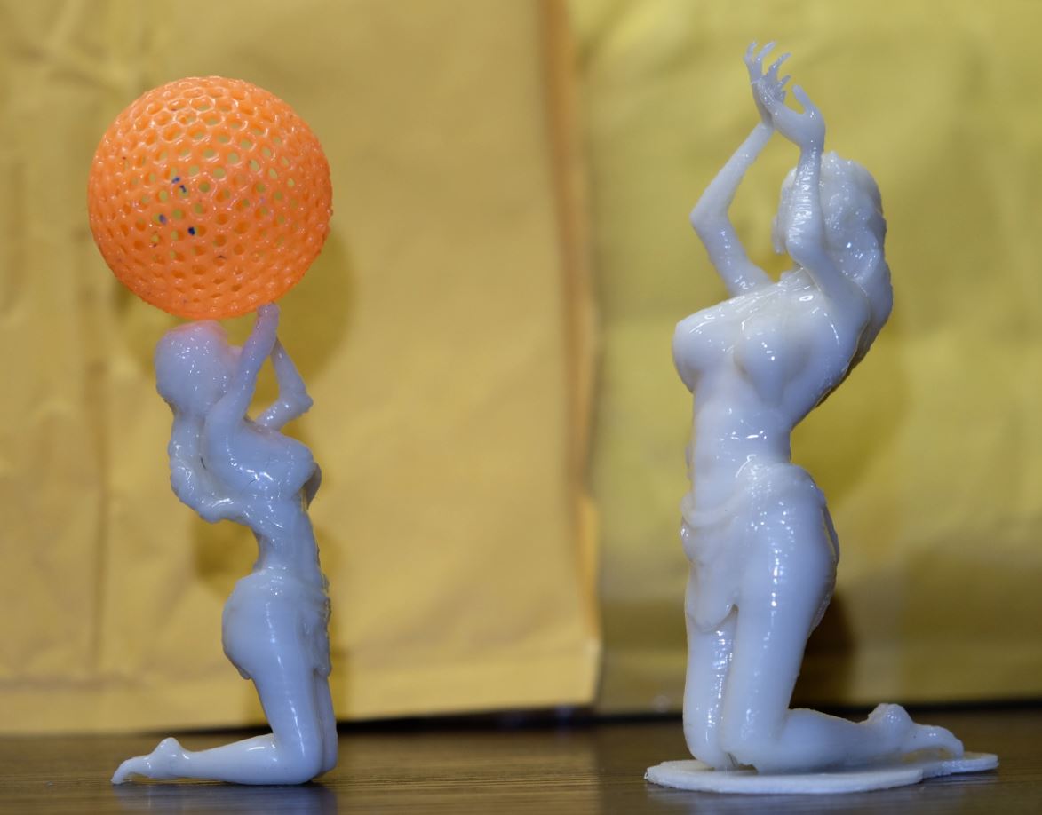

Несколько моделей.
Статуэтки печатал в коконе и на подложке. У маленькой статуэтки слайсер пальцы не проявил. Пропечаталось нормально но при остывании руки "отстрелились" - пришлось приклеивать. Слой 0,2 мм. Сопло 0,4. Температура сопла 257 градусов, стола 100. Пластик от Грега. Время печати большой статуэтки 2 ч.30 м.(80% от оригинала). Маленькой - 50 минут(уменьшение - 60% от оригинала модели). Слой бы надо 0,1 - но время очень большое получалось.

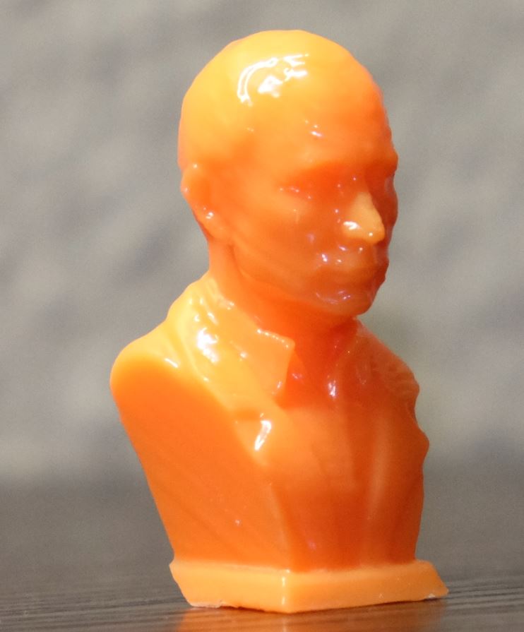

Бюст напечатал только с третьего раза. Оказалось достаточно не просто напечатать. Хотя печатал после прочтения двух статей про печать именно этого бюста. Но приобщился.

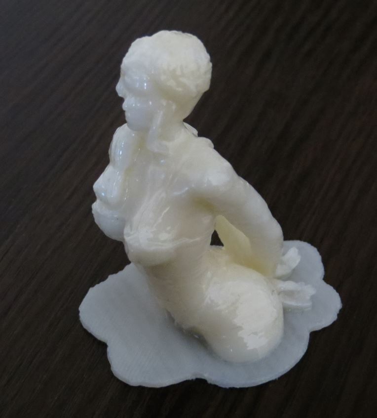

Пластик АБС от Грега сопло 0,4 мм 260 градусов, слой 0,2 мм. Стол 100 градусов. Печать в коконе.

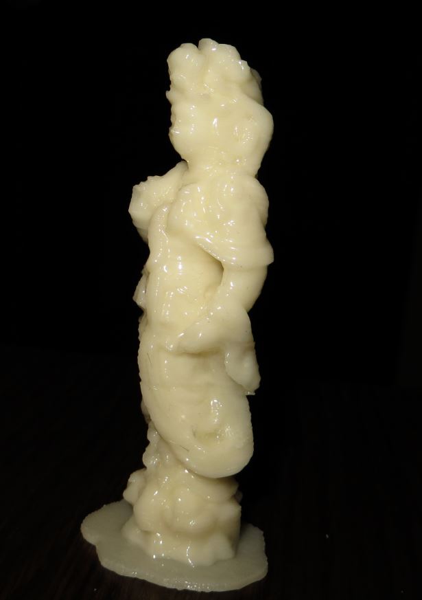

Вот такое попробовал напечатать.
Пластик от Грега 17-1.JPG (28.21 КБ) 4452 просмотра
А получилось так. Пост обработкой все детали смылись блин. А печатал три часа.
Пластик от Грега 17.JPG (32.36 КБ) 4452 просмотра
Ну непонятно как фотографировать. Ну и пластик какой то специальный что ли надо.
