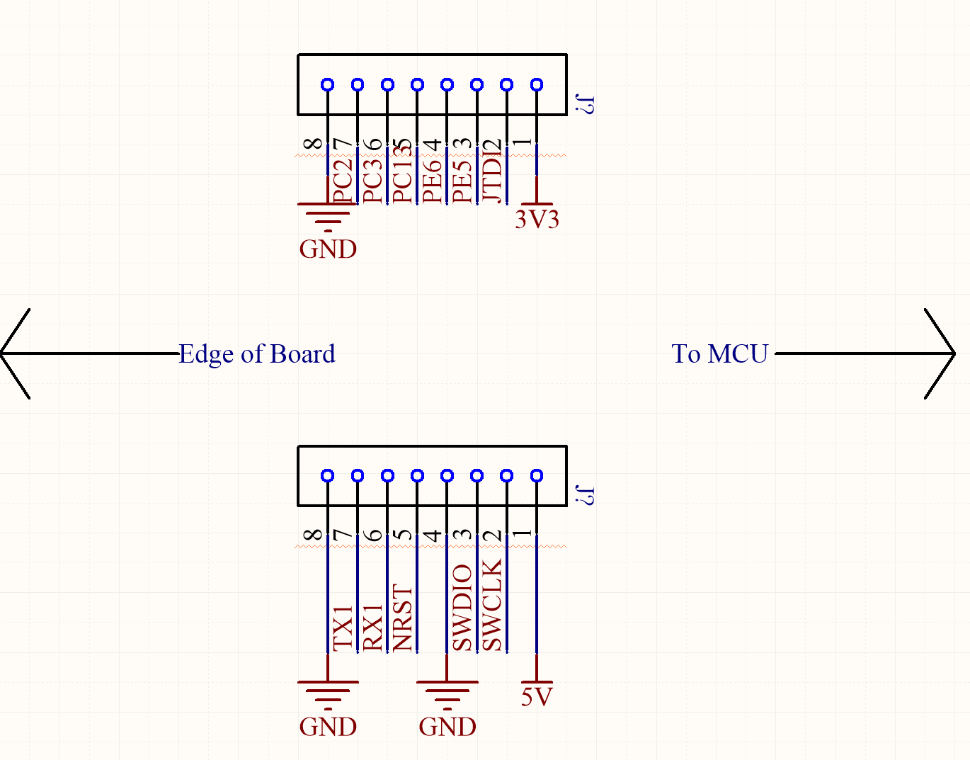

Так никто мне и не помог с прозвонкой Лерджа, чую мой приедет быстрее...
Всё что узнал - шаг пинов этажерки 1,27мм * 21мм
и некая картинка
Знать номера портов для закрытой прошивки конечно очень полезно, блин...
А вот на uSD слот их звякнуть никто не может...
RX/TX там видимо для USB-В...
Видимо, прозванивать сложнее и дороже, чем заказать родной wi-fi модуль.
Нет. Там обычный USART порт, я цеплял его к апельсине, работает.
IMHO на Orange PI zero самый простой способ делать внешний интерфейс. W-Fi/Ethernet, автономный спулер.
А я говорил что он нестандартный??? Я говорил что он туда выведен ради СН340 или FT232 :lol:
Вобщем как в классике "...просил я просто масла..." :evil:
Производителем - ради ch340, к её ногам идут rx\tx.
