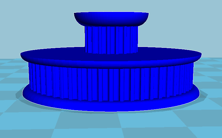

Раньше печатал весьма мелкие шестерни, и одиночные шпули GT2 - здоровенные относительно...
И тут как сглазили...
внутренняя ось 5мм (круглая. пох фиксатор)
60/20 зубов GT2 - 3 бортика - 2 на 60-ке и 1 на двадцатке - увеличенный...
Печатаю абсом и хипсом - корёжит нижний(60) бортик (брим не брим - пофигу), у абса ещё и верхний(20) частично превращается в кружева, у хипса он же превращается в сплавленный набалдец даже при мизерном времени на слой и обдуве 40% (выше - расслой гарантирован)
Щас отпечатал пет-г - шикарно-НО- на сей раз среднюю кромку груздём выгнуло - на 1мм минимум......
Как прокляли прям :)))
Может стекло замаралось чем то жирным? Чистое стекло + адгезив и минус сквозняк, должно держать. Тем более, модель то не большая.
А если задать минимальное время на слой побольше? Или печатать шпулю ещё с чем нибудь? Возможно остыть не успевает, от того и выворачивает.
Зеркало, карандаш раз в 5..10 печатей домазываю, мою после 3-4 домазок.
НО!!!! печатаю с бримом!!!
Сквозняк исключён - справа где катуушка гофрокартон вмёртвую внутри фанеры,
и накрываю гофропериметром из коробки перед печатью деталей выше 5мм
Но главное не объясняет глюка с выгибом средней кромки... Площадь 60 зубов по времени на остыв за глаза, с абсом и пет-П именно она нареканий не вызывала...

Вот стл и скрин детали:
pull_60-20.rar
(204.92 КБ) 415 скачиваний

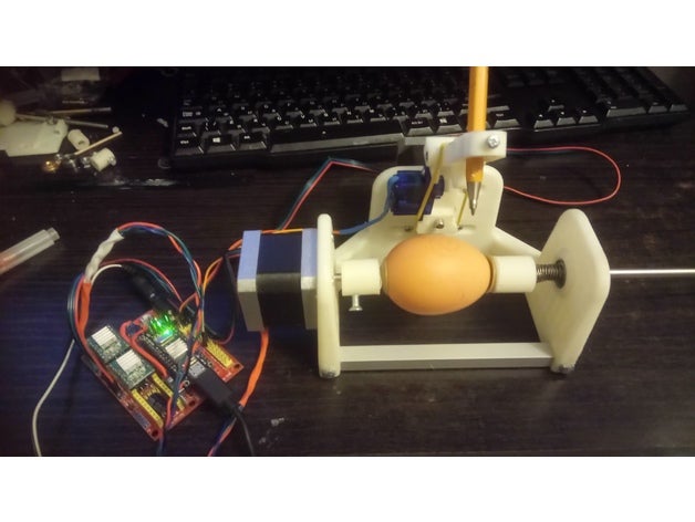

Народы!!! Кто EggBot собрал и юзает - спишитесь со мной в мыло, плз, antobel@inbox.ru
Есть куча сугубо теоретических непоняток но тема очень интересна.
Re: SPrinter 232Pro,233Pro,Mini, и всякое рукосуйство [antobel]
Непрочитанное сообщение Avtonomys » 31 май 2020, 14:14
я собирал, с прошивкой от сюда https://www.thingiverse.com/thing:2245428(под inkscape). тушка эта https://www.thingiverse.com/thing:2553011

Э! Зачем на мыло? Давай прям тут. Я каждый год собираюсь к Пасхе его собрать, и каждый раз находятся более неотложные дела... Так что тоже интересно.

Я призывал по мылу общаться к тем кто его УЖЕ ЮЗАЕТ.
Вопросы именно о сфероидах ОТЛИЧНЫХ ОТ ЯЙЦА!
Сваять его 1:1 для продвинутых пользователей форума вообще не проблема...

А если попробовать так: отмыть стекло до скрипа, с мылом и намазать заново?
antobel писал(а): ↑
31 май 2020, 11:48
А если попробовать не с каймой, а с подложкой?
antobel писал(а): ↑
31 май 2020, 11:48
Может там задерживается сопло дольше и при этом затруднён обдув в этой зоне?
брим это она и есть. только с ним и печатаю.
держится мёртво - так что зачем мыть лишний раз?
мою когда следующая домазка кажется бугристой :)

antobel писал(а): ↑
02 июн 2020, 04:44
AHTOH писал(а): ↑
01 июн 2020, 22:38
Не, подложка это рафт (плот в переводе с англицкого). А брим это край в переводе с него же, ну или кайма, если угодно.
