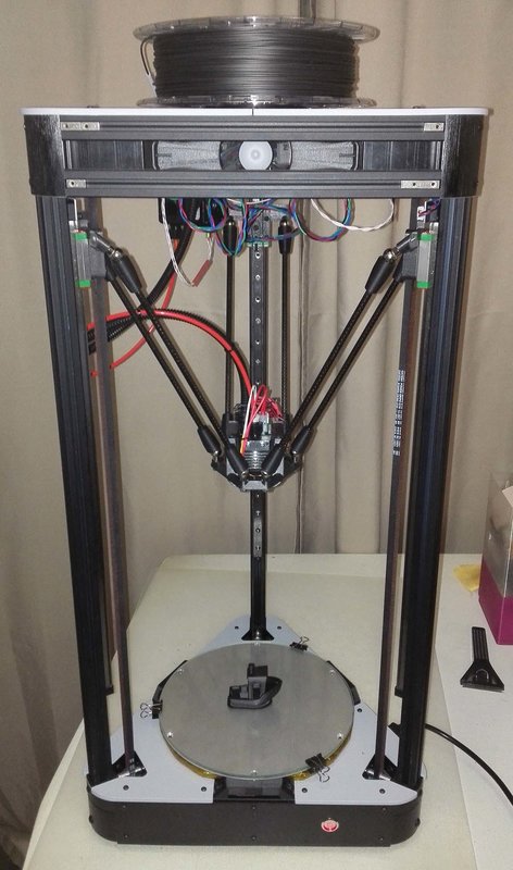

Плотный монтаж - это легко сказано. Плата не будет перегреваться?
Re: Kossel Midi(Kaktus)
Непрочитанное сообщение Kaktus » 22 окт 2019, 10:52
IslandSky писал(а):
22 окт 2019, 08:02
Плата на чердаке - фото подвала и чердака :D В подвале БП и два реле. Ну и зарядка на 5В с платкой автолевела.

Кстати, отличная компоновка, особенно если моторы вверху.
Непрочитанное сообщение Kaktus » 26 окт 2019, 21:42
Alex Post, Спасибо, при моих вводных особо без вариантов :)

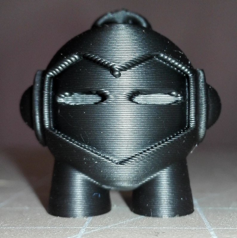

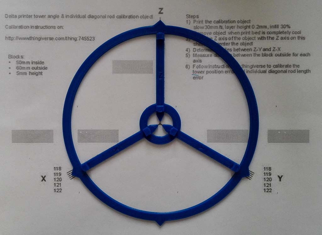

Ну что, Дельта печатает :). С калибровкой повозиться пришлось - в первый раз все таки. Размеры по области печати +/-0,1(печатал четыре кубика по всему столу), что я считаю приемлемым. Между башнями 120 градусов, тяги одинаковые, так что с диагоналями и размерами вроде как порядок. Потестирую еще.
Эффектор довольно тяжелым получился - шарики тяжелые. Возможно за счет этого при ускорениях > 3000 звон имеет место быть. Применил тюнинг RRF для избавления от звона https://www.thingiverse.com/thing:3209955 - помогло, но слабенький звон все равно присутствует. Погонял на скорости 150 мм/с по всему столу и с заполнением гироид - магниты не отстегиваются. И да - воблинга по Z нету :D
Крышки некрашеные поставил пока - сверху под катушку, и внизу - дабы мусор в подвал не сыпался. Часть ливера наружу пока, но надеюсь, что это ненадолго :). Станок получился композитным - уголки и крепления из ABS GF-4, эффектор и каретки из Aerotex, крышки корпуса из антипирена от Синтехлабс :)
Линия подачи нити к экструдеру получилась гораздо проще планируемой. Кстати, экструдер BMG от Треугольников отличается чем-то от того, что я год назад брал - нить вручную на новом не лезет, в отличии от старого... Хз, чего там не так.
Непривычно как то после кубика :D Кстати, при печати деталек во весь стол выяснилось, что СПринтер на 2мм в размерах подгоняет - то ли шпули кривые, то ли хз. Повозиться слегка и с ним пришлось. А так в целом молодчага - хороший станок, хоть я и ворчу иногда :)
И пару слов о Дуете. У меня китайский клон, но качество вполне приличное. Пока придраться не к чему - грамотная плата с хорошей инструкцией. Прошивка РепРап - это отдельная история, и у меня пока мало опыта работы с ней для полноценной оценки, скажу лишь, что на первый взгляд, она хороша :)
Ну и немного фоток. Марвин специально для Колюни - PLA, в помещении 24С ;)

Это одна из лучших реализаций дельты, которые я видел.
Всё очень аккуратно и по-уму сделано. НО, сама идея (кинематическая схема) весьма сомнительна.
Потому мне такой, пожалуй, не хочется. :roll:
