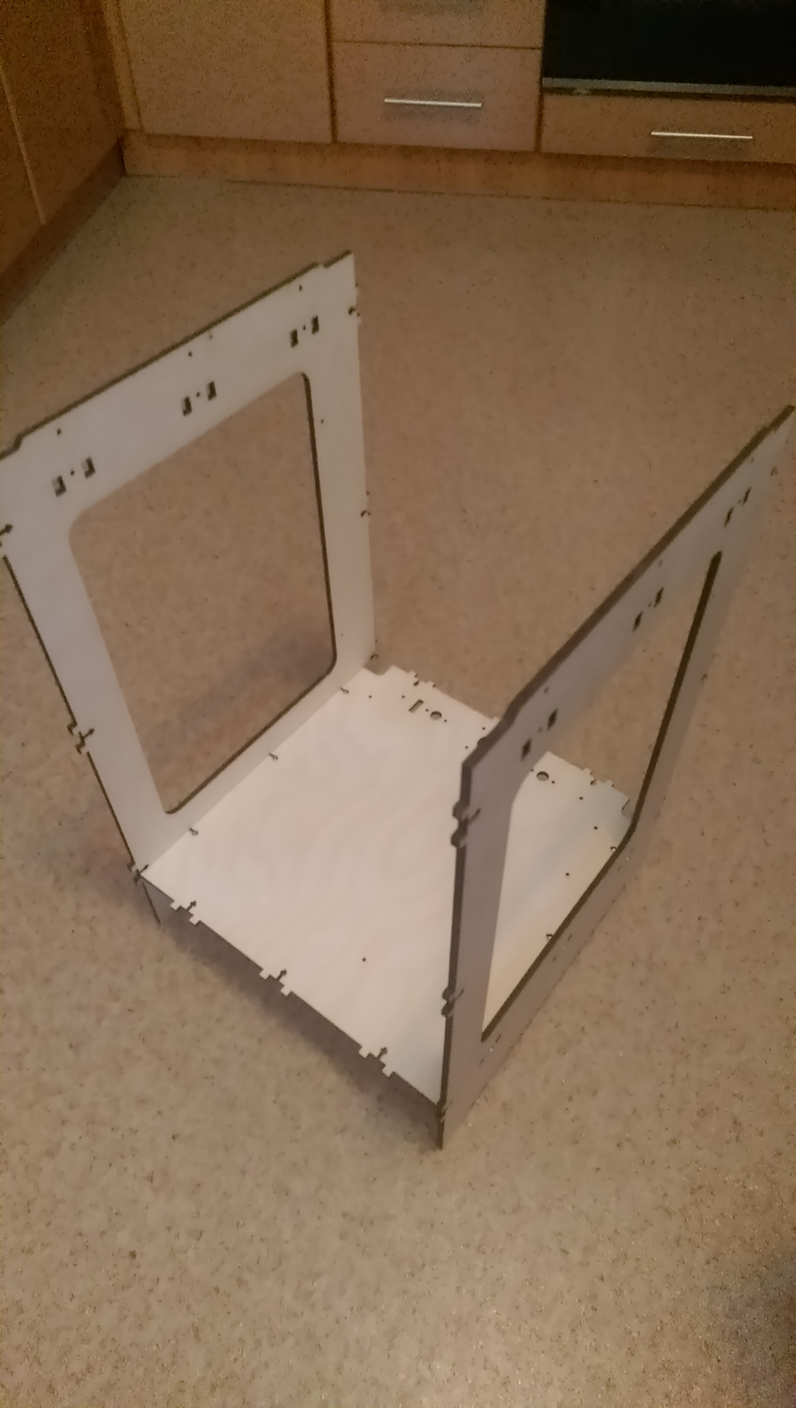

Собрал корпус.
У меня последовательность такая:
Прикручиваем боковины к дну. Следим, чтобы прямоугольный вырез на дне был слева (если смотреть спереди корпуса, на фото почти всегда корпус стоит к нам передом), а у боковин более широкие стенки сзади: Прикручиваем верхнюю часть к боковинам. Следим, чтобы все несимметричные отверстия (прямоугольное и круглое) были слева: Примеряем основания для рельс. Должно быть как на фотке. Овальное отверстие и широкий выступ спереди, а узкий сзади: Вставляем и прикручиваем основание для рельс: Прикручиваем переднюю стенку. Овальное отверстие должно быть слева от дисплея, а круглое для энкодера и квадратное для выключателя справа: Вид сзади. Прикручиваем заднюю крышку. Большое прямоугольное отверстие для штепселя должно быть слева (если смотреть сзади корпуса), а маленькое для USB справа. Все как на фотке. Сильно не затягиваем. Если будем сильно затягивать гайки начнут проваливаться в щель. Прямоугольные бы очень хорошо подошли, они стоят ровно и плотно.
Чтобы не перепутать, я сразу разобрался где левые, а где правые детали и подписал их карандашом. Если собирать будете не сразу или надо будет разобрать, то подпись поможет не запутаться.
